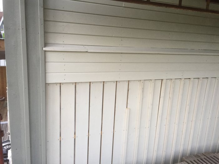

Spika, såga, spika, såga. Idag har spikpistolen och sågen fått göra sitt i värmen. Svärfar har gjort finlir och gjort bården mellan stående och liggande panel samt reglat upp för ett fönster. Jag har ägnar mig år panelen hela dagen.

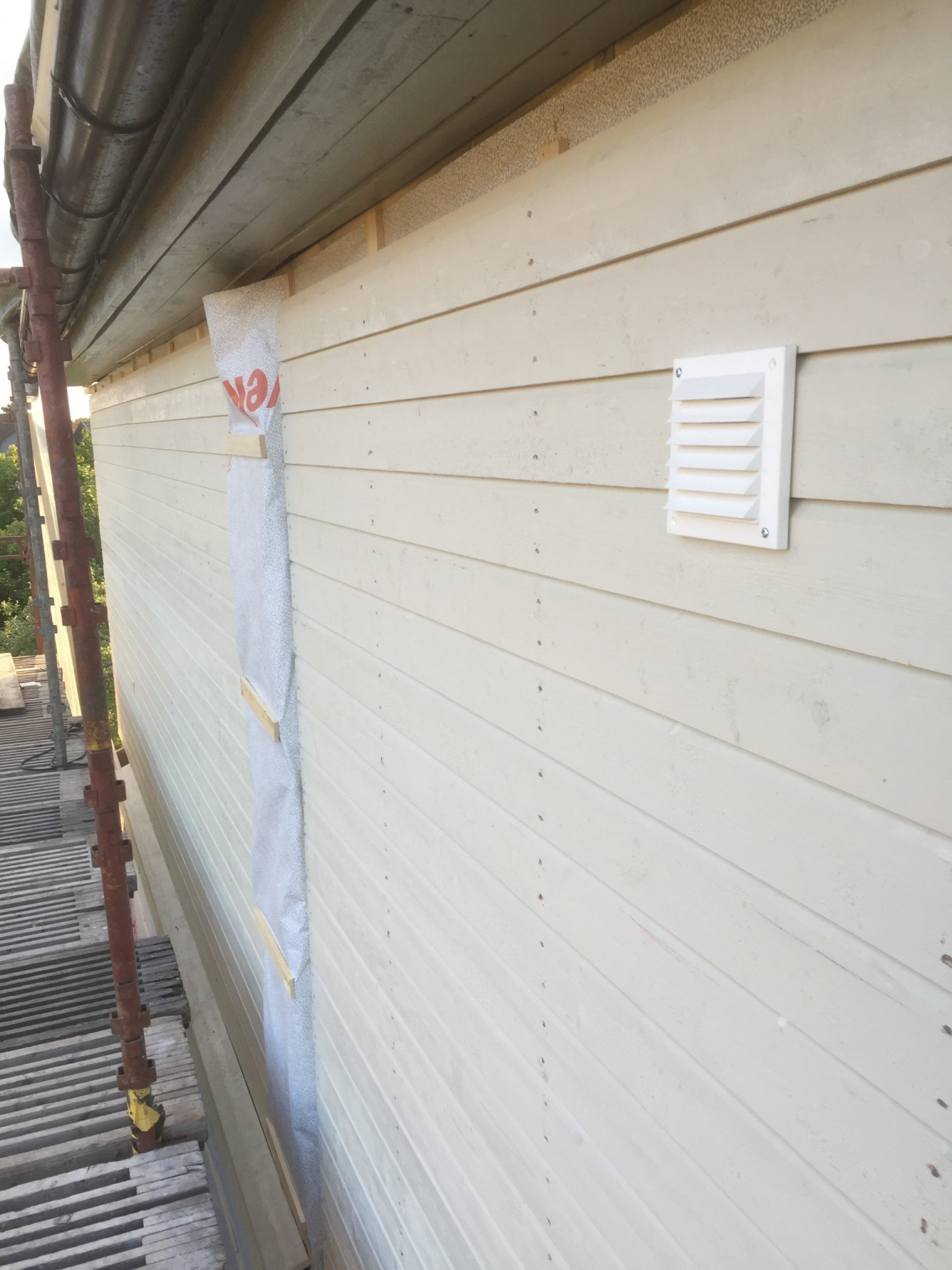

Passad också på att sätta in en fresh ventil för tilluft. Nya fönstren är nog lite tätare... Ska sätta ventiler i alla sovrum men har inte bestämt hur jag ska göra i vardagsrummen. Tar tacksamt emot tips och tankar.

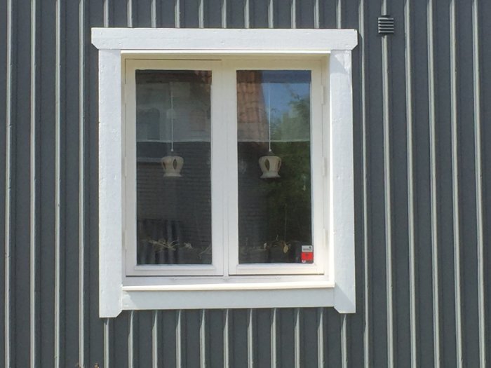

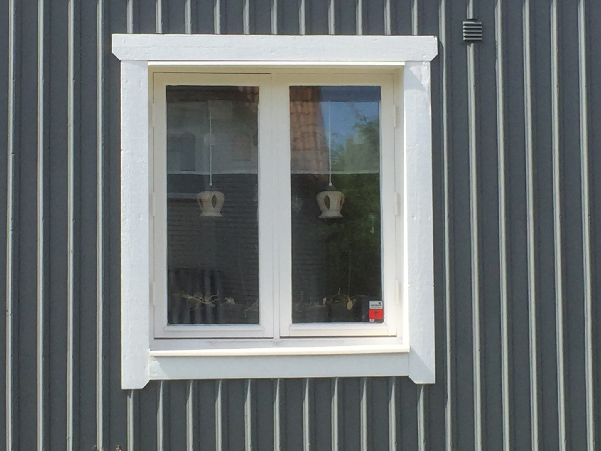

Igår tog vi en cykeltur för att hitta idéer på utformning av foder till fönster. Det blir något i den här stilen.

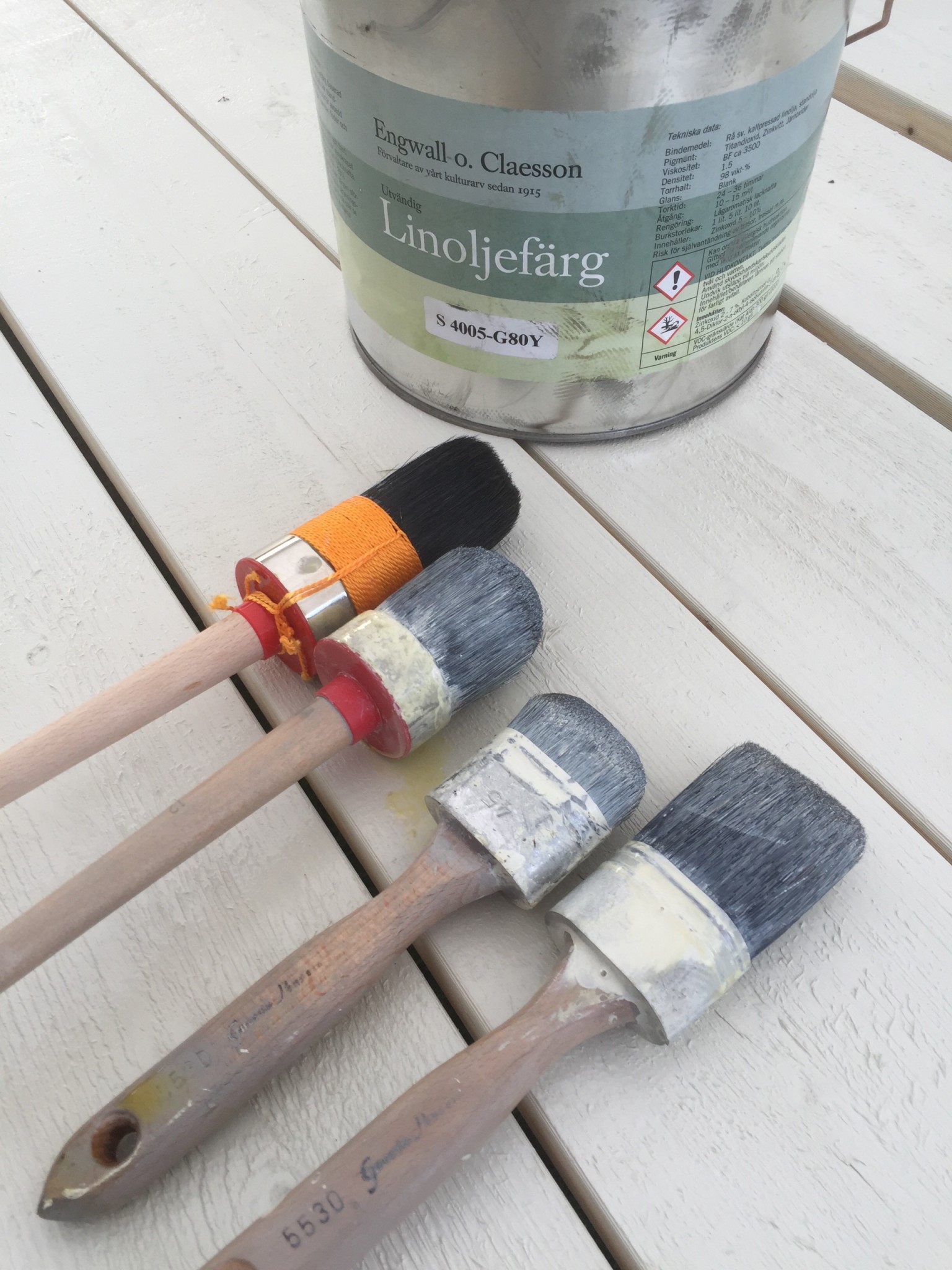

Penslarna jag använder när jag målar är Gnesta penseln, vet inte om de är onödigt dyra men de är bra! De slits så klart av målningen. I början använde jag oval men har nu gått över till rund. Jag var osäker på storlek och har därför gått upp lite i storlek vilket gör att det går snabbare men tyngre när jag målare med fetare färg.

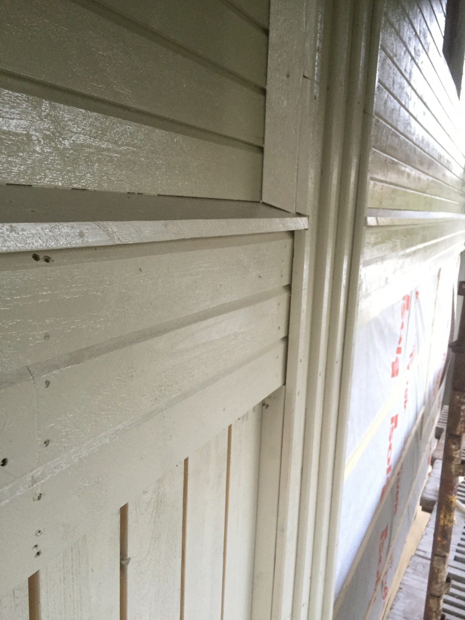

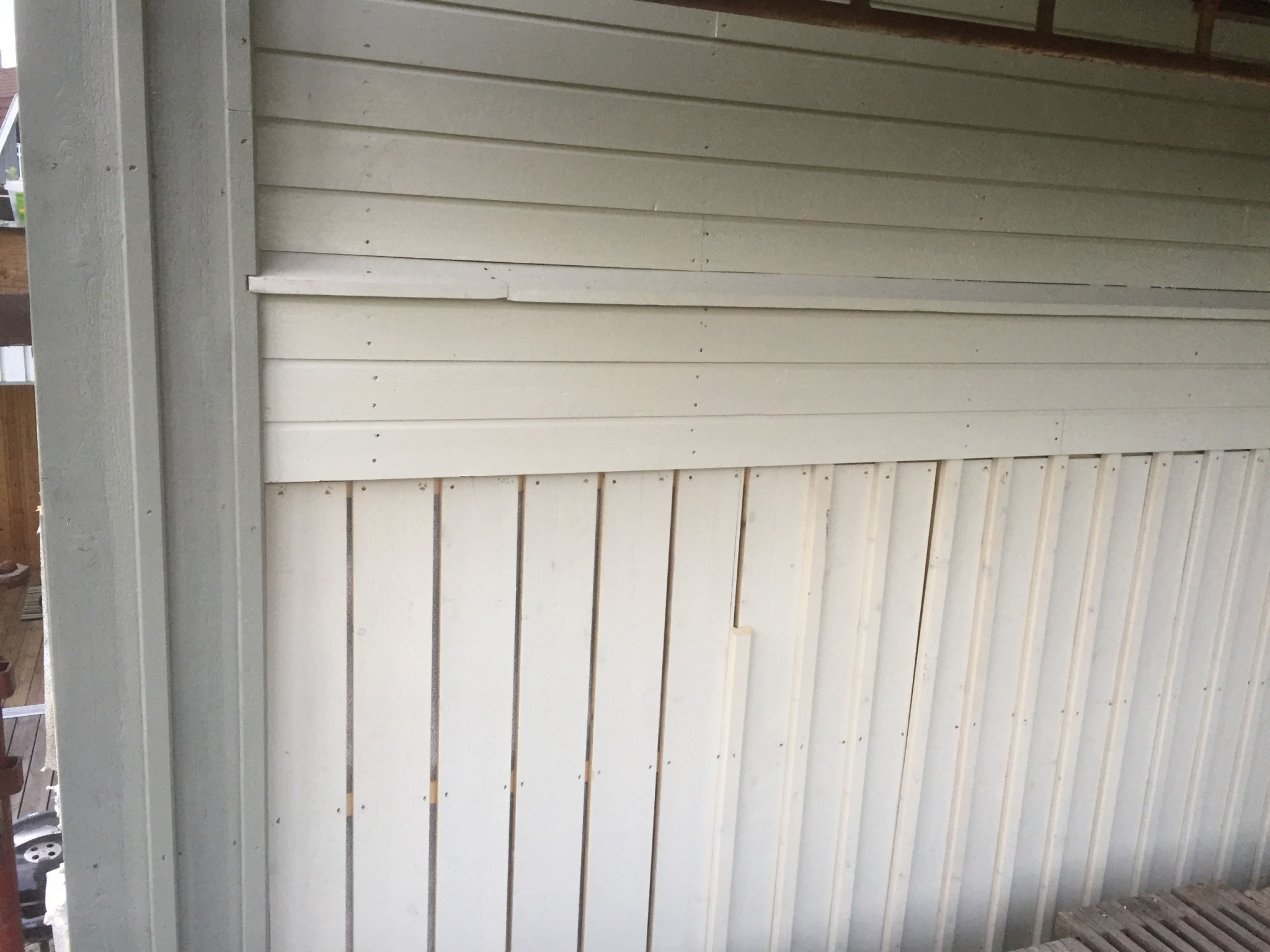

Detaljbild där den horisontella och vertikala bården möts. Tanken är att de ska ge lite liv åt fasaden.

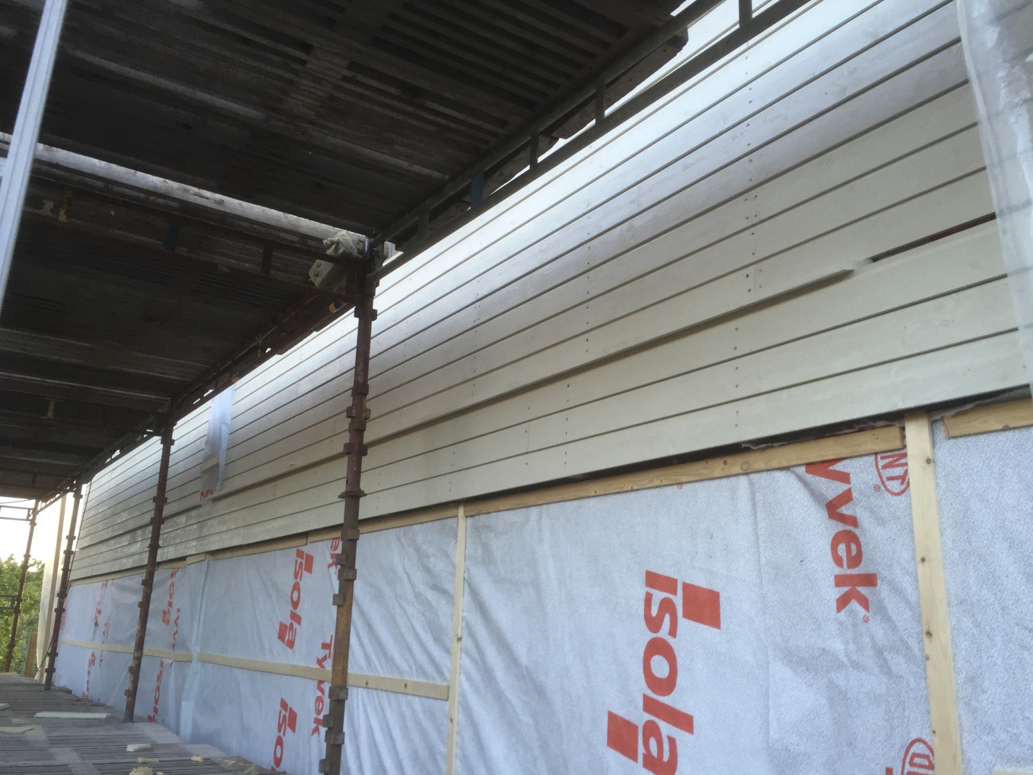

Under dagen har svärfar bytt sida på byggnadsställningen. Nu flyttar projektet till motstående långsida då vi hyrt Hakiställningen och enbart behöver den till långsidorna.

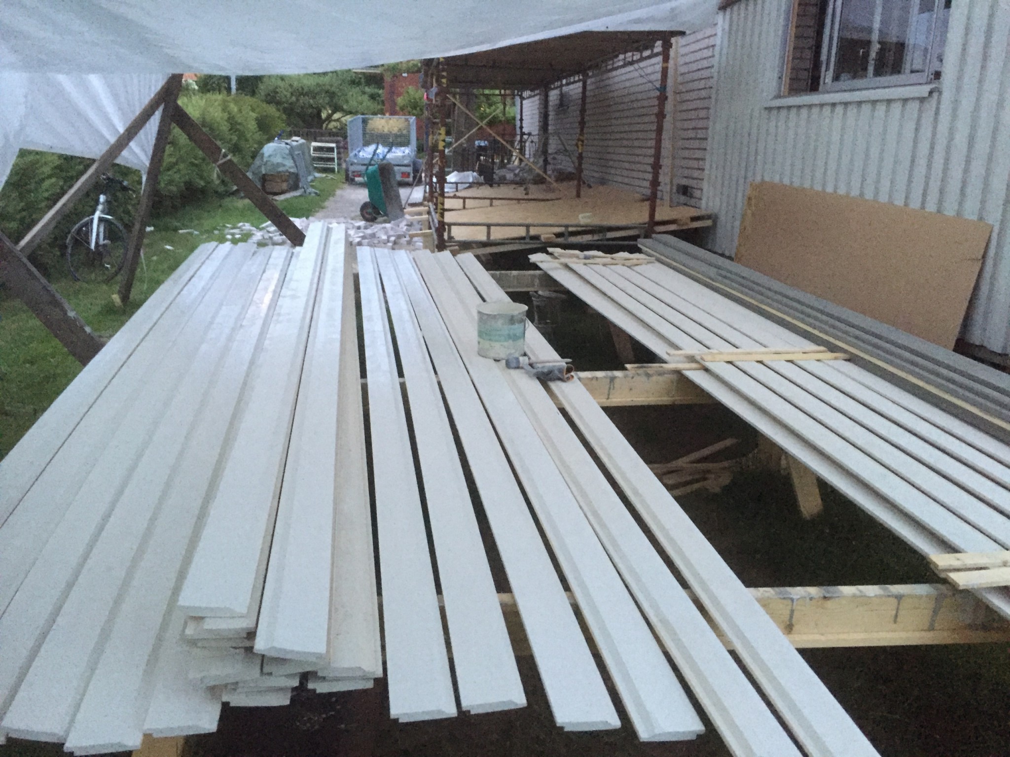

Igår målade jag slut på den gråa färgen, den tog slut då vi från början inte tänkt byta takfoten. Idag har jag beställt 10 liter till och målat ett 30-tal brädor med vitt.

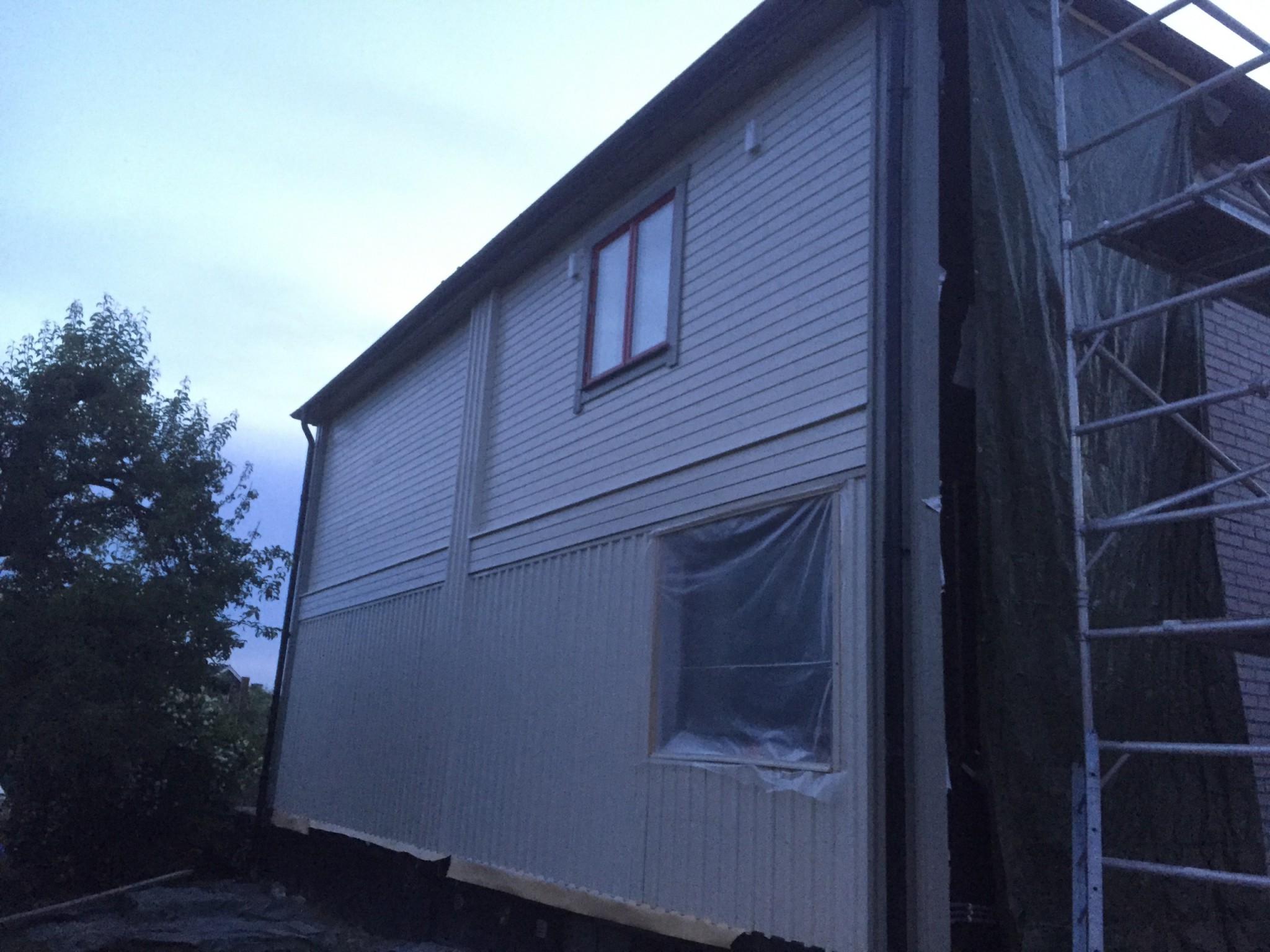

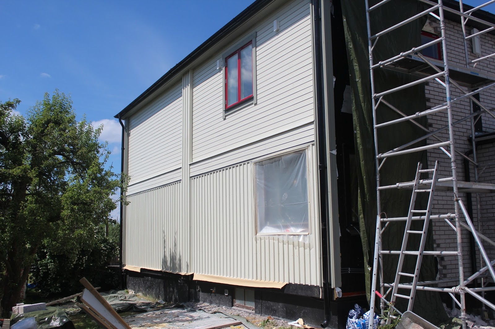

Fasaden såg ut så här på kvällskvisten. Fönstret är utflyttat.

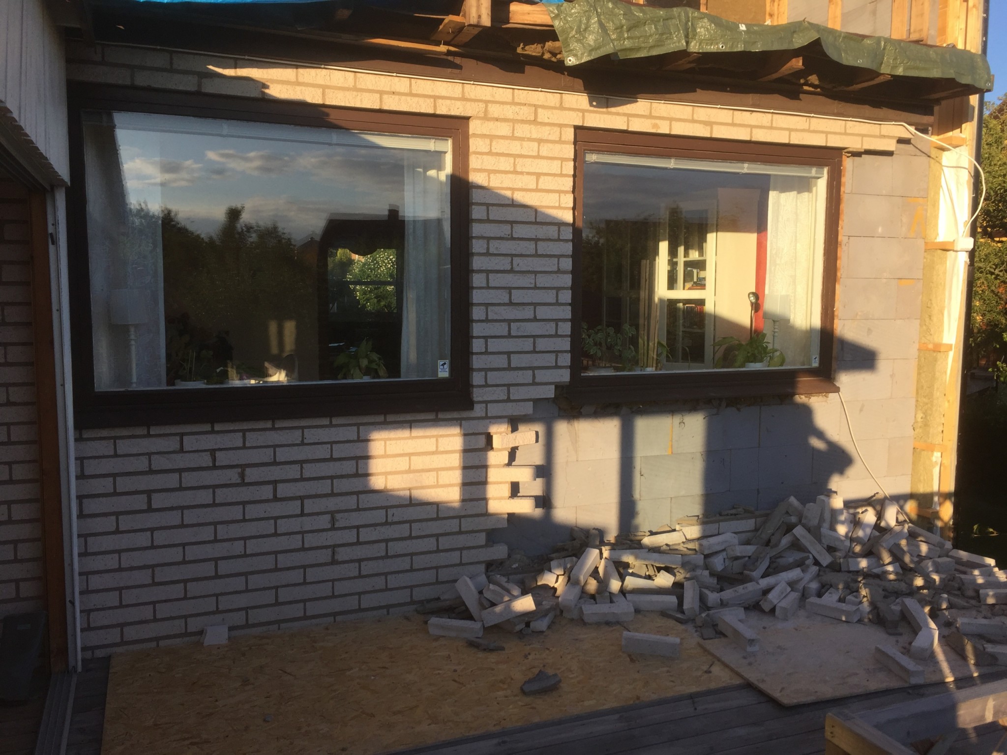

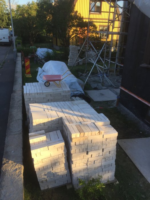

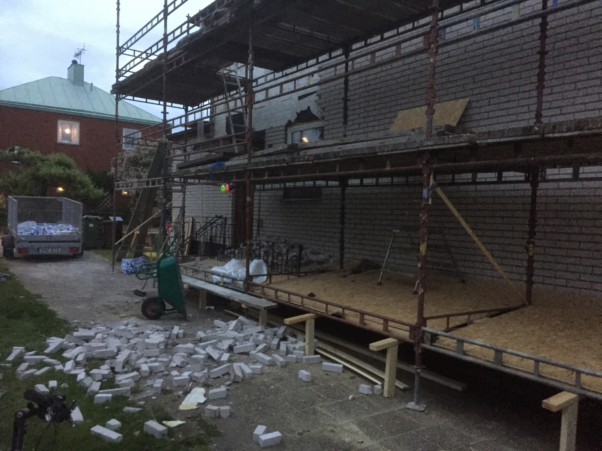

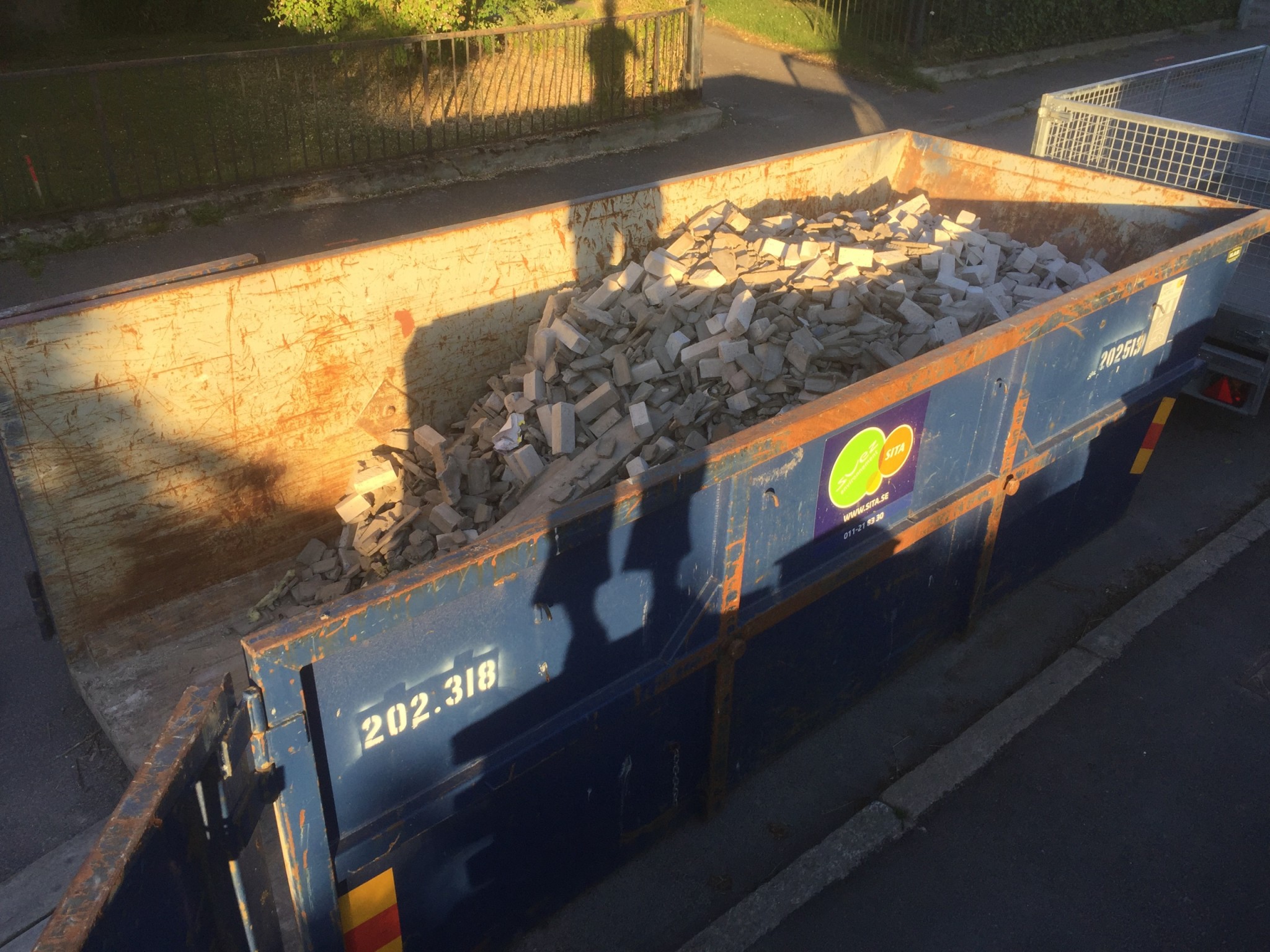

Beställde en container på 10 kbm och skyfflat och kärrat tonvis med fog och tegel! Fruns 14-åriga brorson har anställts för att hjälpa till och gjort ett bra jobb. Jag slutade lite tidigare idag och på några timmar har vi fått undan allt från framsidan och långsidan. Jag har nu en djupare förståelse för livet som träl.
Kvar att riva är baksidan varav en del utanför bild i uterummet. Målsättningen är att riva och lasta klart i morgon. Lasta åtta ton (eller vad det nu är) på två dagar får anses ok
Har sålt en hel del sten på blocket, och kommande veckor är det flera som ska hämta. Det är förvånansvärt stor efterfrågan. Det som sagt inte så mycket för pengarna jag får, utan mer att slippa betala för att bli av med det. Här är tvåkronorna staplade. Erbjöd förresten 14-åringen betalt i tegel, responsen var sval.

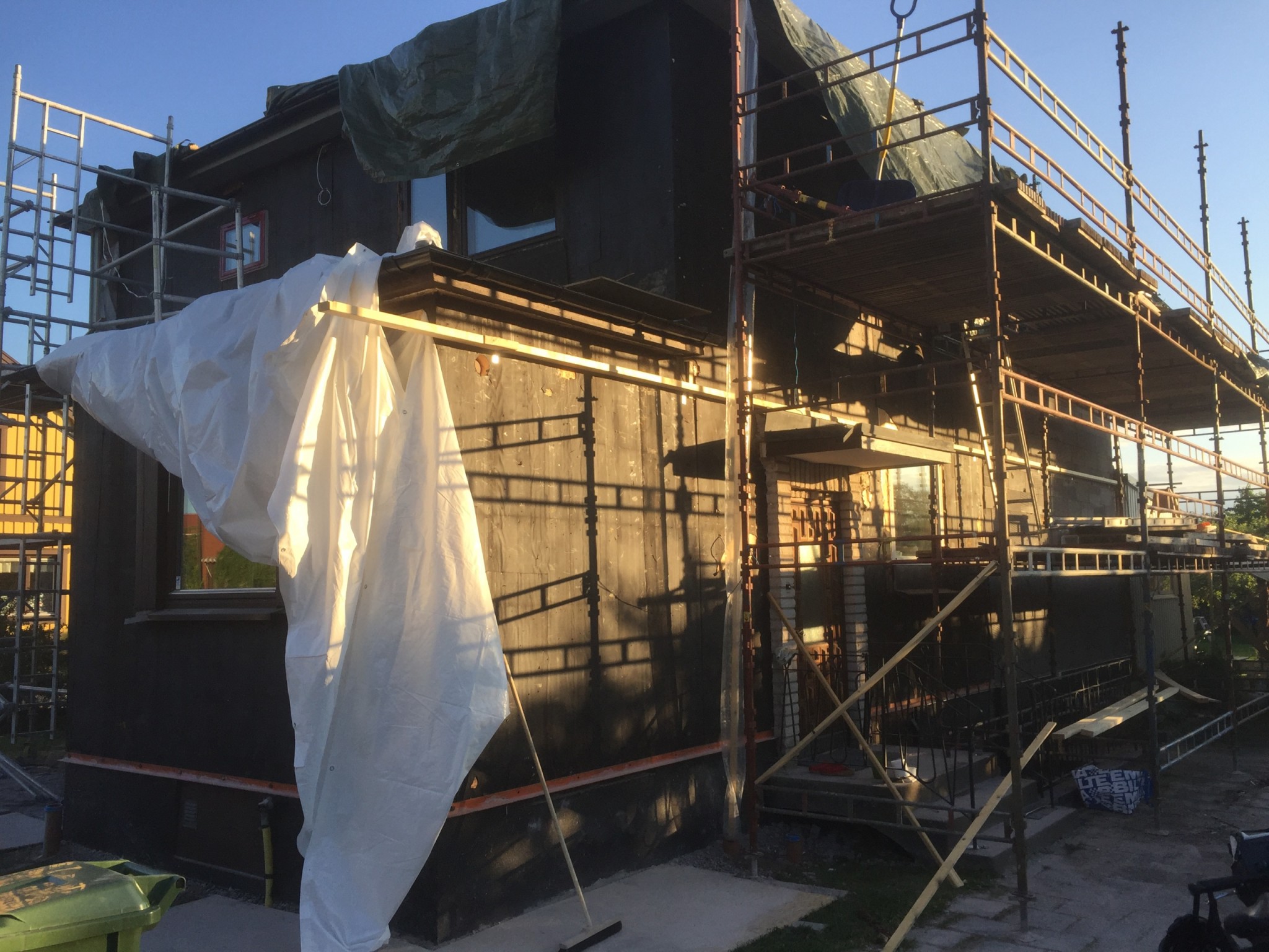

Kanske inte världens vakraste bygge med presenningar, men det åskade igår. Nu vankas det vackert väder ett par dagar.

Svärfar har ägnat dagen åt takfot och den är nu på plats. Han har även börjat regla upp. Han är sjukt snabb!
