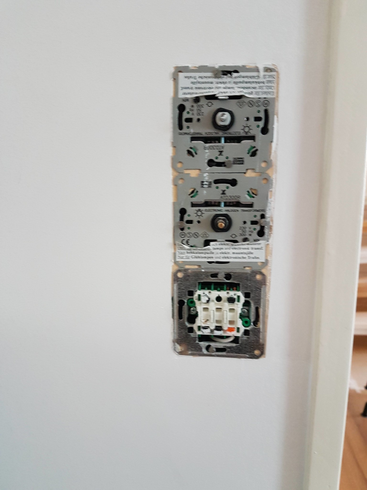

Hej! Hoppas på att kunna få svar från någon el-kunnig här! Har nyss köpt mig en ny taklampa och strömbrytaren på väggen till den är en dimmer. Armaturen jag köpt är max 60 W och det ska vara 8 lampor i den, vilket utesluter egentligen alla ljuskällor förutom LED?
Testade skruva i två dimbara lampor i armaturen, men de bara flackade i ljuset när jag testade att dimma dem!
Efter lite googling har jag (kanske är helt ute och cyklar) fattat det som att lamporna måste uppfylla någon minimum watt för att dimerfunktionen ska fungera? Eller är det lamporna och tillverkaren som spelar roll att det fungerar eller ej? Eller kanske det är dimmern? Vet ju av att LED + dimmer är lite knepigt.
De lampor jag funderade på att införskaffa är dimmbara LED med totalt 48 W (6 W/st), finns det någon kunnig som kan hjälpa mig att förstå detta om det skulle kunna funka eller är jag tvungen att köpa och testa, vill ju inte riskera att sabba varken dimmern eller armaturen...

  • Dimmer för halogen och glödlampor med text "Endast för glödljus och elektroniska transformatorer" på.

Kan du lägga upp en bild på armaturen? Det låter konstigt med åtta platser att sätta ljuskällor på men max 60W. LED är dessutom luriga såtillvida att man inte kan räkna direkt på effekten. Det kan mycket väl vara så att dina LED överskrider vad dimmern tål, även om den hade tålt LED (vilket den inte verkar göra).

Kör på snygga LED men byt dimmer. Titta på ex Star Tradings webbplats, de har ett par tabeller över hur olika dimmers fungerar med deras lampor. Min erfarenhet är att funkar en dimmer bra med deras LED då funkar det med ex Philips också.

Tänkte tanken också, men måste då även byta den andra dimmern och ytterligare en strömbrytare, blir lite dyrt då...
  • Två öppna elektriska dosor på en vägg, en med en dimmer och den andra med en strömbrytare utan frontram.

Kan ju räcka med att byta berörd dimmer. Kanske fortfarande finns dimmers i samma serie som de du har. Fast det är inte jag rätt person att ta reda på...

Det hjälper dock inte TS som står mellan att byta dimmer eller byta ljuskällor. Om du inte är bekväm med att byta dimmern själv skulle jag satsa på nya ljuskällor, annars blir det en rätt dyr lampa.

Med den dimmern är det nog bara glödljus (halogen) som gäller. Dimmern lär inte fungera bra med LED, men det är något som Schneider bör kunna svara på. De har en dimmerguide där du ska kunna mata in din dimmer ATD300R och få en lista på ljuskällor som fungerar. Schneider vill dock uppenbarligen inte ha några besökare på sin webb, så om du lyckas hitta något relevant så får du gärna berätta hur du lyckades. Bäst är nog att ringa.
