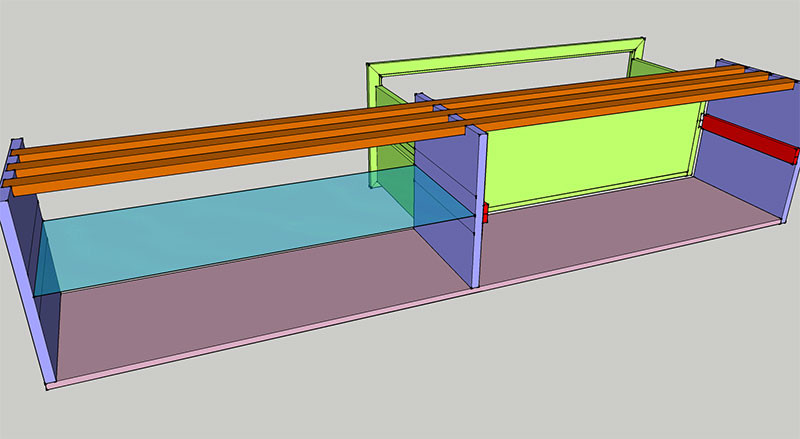

Skissar en 2meter lång skohylla/hallbänk.
2st gavlar
1st "vägg" i mitten.
Är 20mm för klent? Kommer skohyllan vika sig? Går det ens sätta plugg i 20mm eller måste jag isf använda vinkeljärn? (för binda samman dessa skivor med botten och överdel.)

20mm räcker för skor, men inte för rumpor. Visst går det att sätta ihop skivorna med gavlarna, bara att titta på hur IKEA gör. Det mesta ligger väl runt 20mm som sätts ihop. Sätter du en längsgående förstärkning på 40mm så får du det attbli stabilare.
2m lång, ~46cmdjup, ~43cmhög
Visar min snabbskiss. Tänkte 3st längsgående förstärkningar som är 20x40mm.
Jag hade förvisso bara tänkt med en 15mm skiva ovanpå. Men borde väl bli relativt stabilt, eller är jag ute på hal is? Jag tror att om någon nu sätter sig så blir den nog rätt så nära den mittenväggen.
