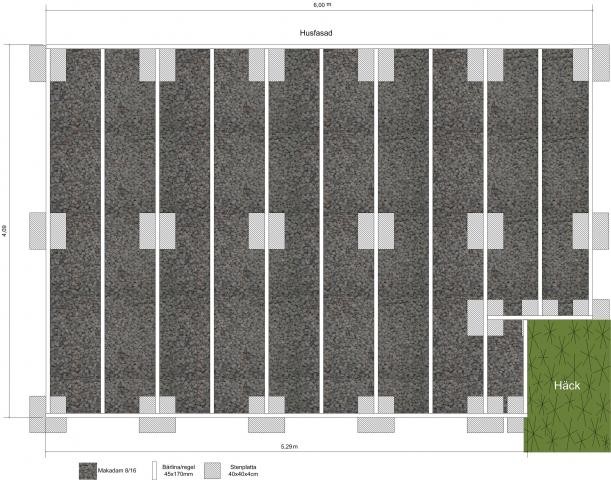

Ska snart sätta igång och lägga nytt trädäck. Total yta blir ca 24kvm. Höjd till dörren från mark är ca 25cm därför kommer jag att lägga på stenplattor med markduk och makadam under. Dimension på bärlina/reglar är 45x170, trallen blir 28x120.
Se bifogad skiss, och kom gärna med åsikter om jag har tänkt helt tokigt.
Tack.

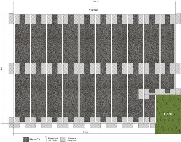

Ok, jag ställer då vidare frågan, räcker det med sten/betong plattor varannan regel, dvs 1 per 120cm?
Se bilden.

Hej
Jag skulle nog göra enligt den övre bilden, dvs plattor under alla reglar.

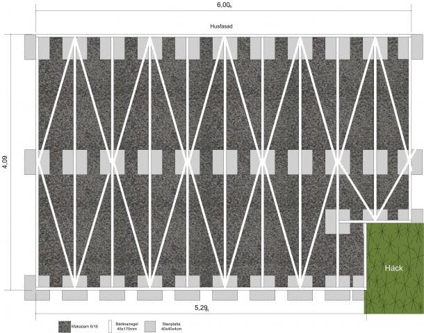

blir bra..
men hade satt kryssning i 2 rader med.
mellan 1:a å 2:a plattraden likaså mellan 2:a å 3:e me...
sen är det kanon....

Tack för svaren.
Hur menar du med kryssning estwing?
Ska man lägga reglar diagonalt mellan plattraderna? I samma nivå som bärlina/reglar?

hehe.. nja inte så jag menade...
inte lätt att veta vad kryssning är om man ej e i branschen....
så här skall det se ut...
svarta plupparna är plintar så glöm dom nu utan se hur regelbitarna är sick sackade mellan golvreglarna...
hoppas du förstår nu????
mvh
estwing

Hehe, nae som sagt, första gången man ger sig på något sånt här.. blir lätt fel :blushing:
Men nu kan jag svänga med ytterligare en term, som jag även vet vad det betyder :)
Stort tack för hjälpen, här ska nu byggas!
