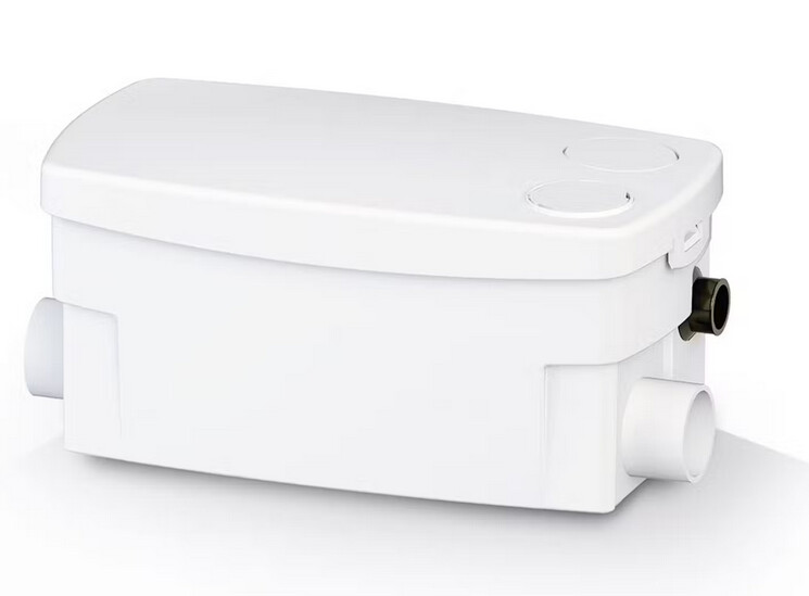

https://www.bygghemma.se/hus-och-bygg/vvs/inomhusavlopp/avloppspump/pumpstation-saniflo-sanidoucheplus-for-dusch-och-tvattstall/p-1829632?utm_source=google&utm_medium=cpc&utm_campaign=PLA - All Products - Medium Prio - Shopping&utm_id=19814304156&gad_source=1&gad_campaignid=19814304156&gclid=EAIaIQobChMI5NbOiO2FjwMVNEKRBR28BDJAEAQYASABEgKh7_D_BwE
Vit pumpstation för duschvatten med flera röranslutningar, lämplig för installation i badrum.

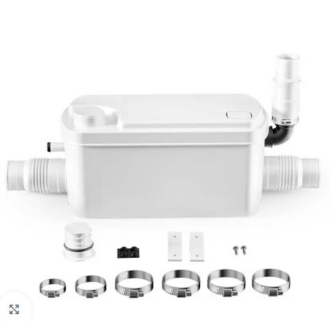

https://tostarp.se/produkt/avloppsp...=689b81acc0a5b7.90205365&clickRef=pp.19585012
Vit avloppspump för dusch med tillbehör som slangklämmor och skruvar, visas på en vit bakgrund.

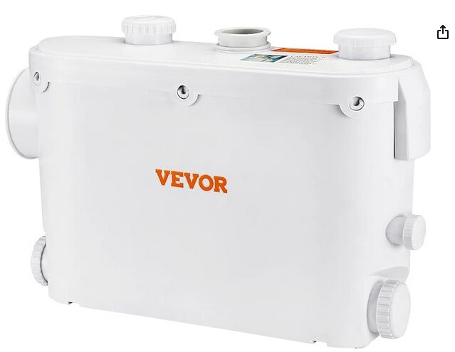

https://www.amazon.se/VEVOR-Sanitär...1869&sprefix=avloppspump+dusch,aps,141&sr=8-4
Vit avloppspump från VEVOR med flera vattenintag och utgångar, främst avsedd för duschvatten och avloppssystem.
