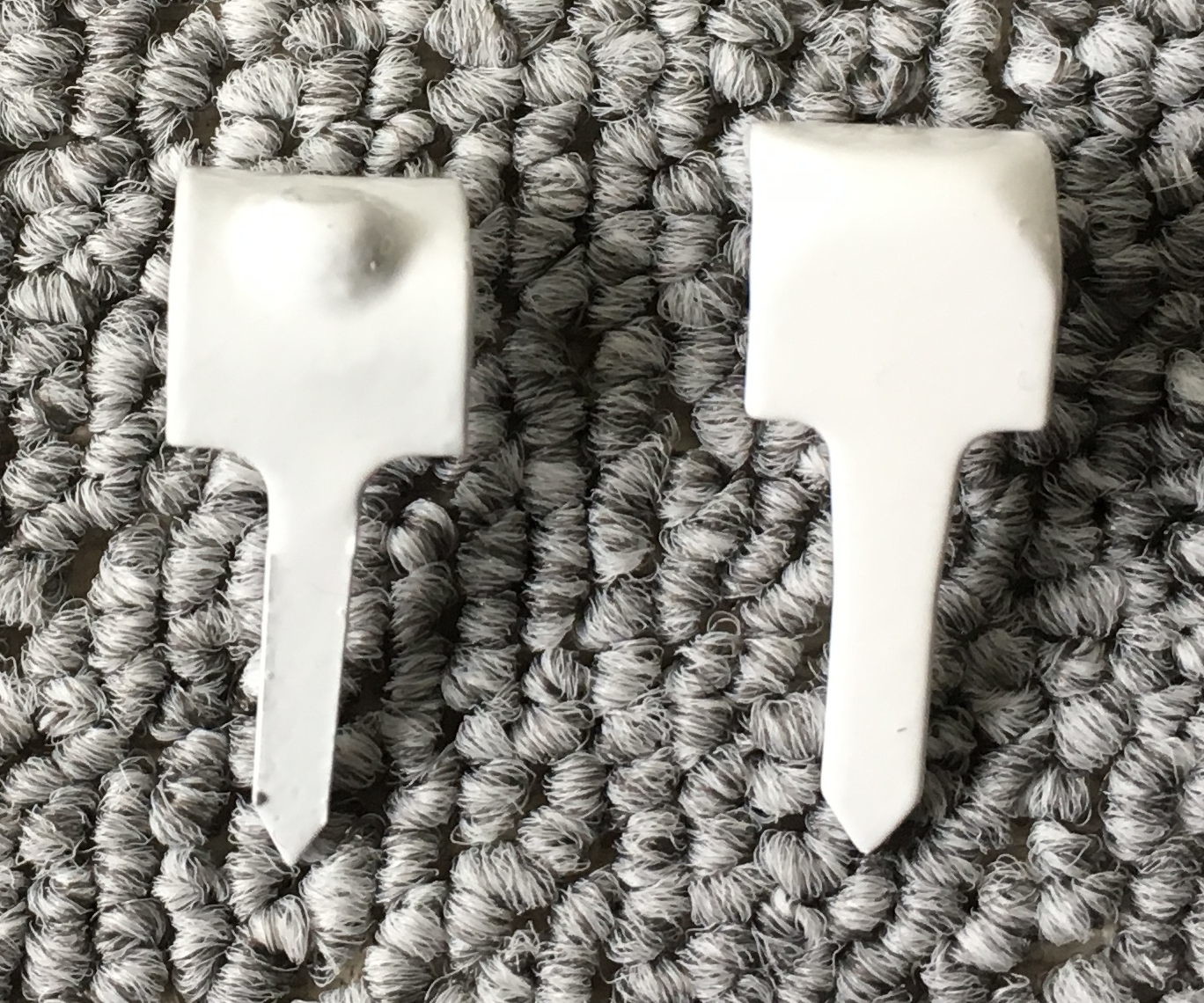

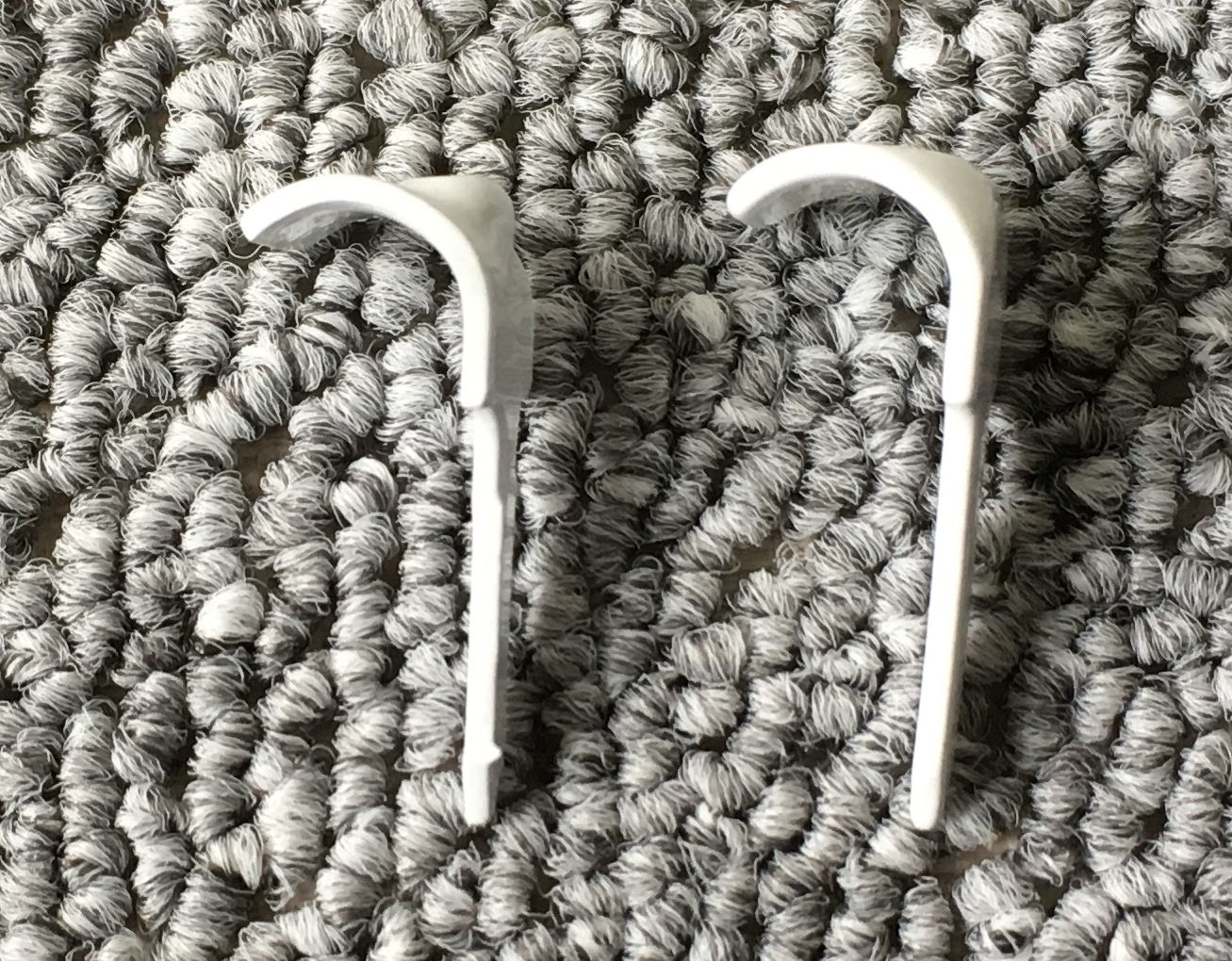

Ska testa. Det finns två olika för TFK också. 8 mm och 10 mm. Har dock bara använt 8 mm själv.
Köpte 20 st lettiklammer. Måste säga att TFK och letti är ganska lika. Letti till vänster:
Dock tycker jag att TFK är snyggare.

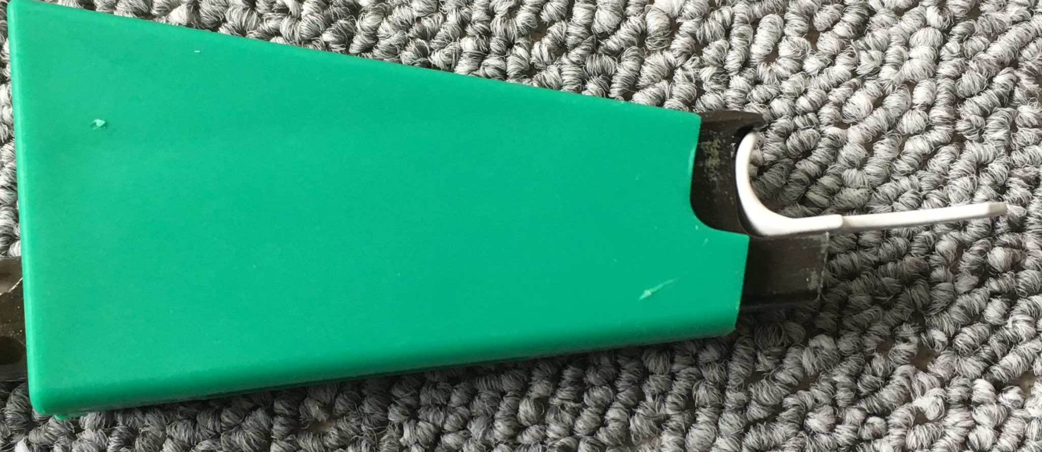

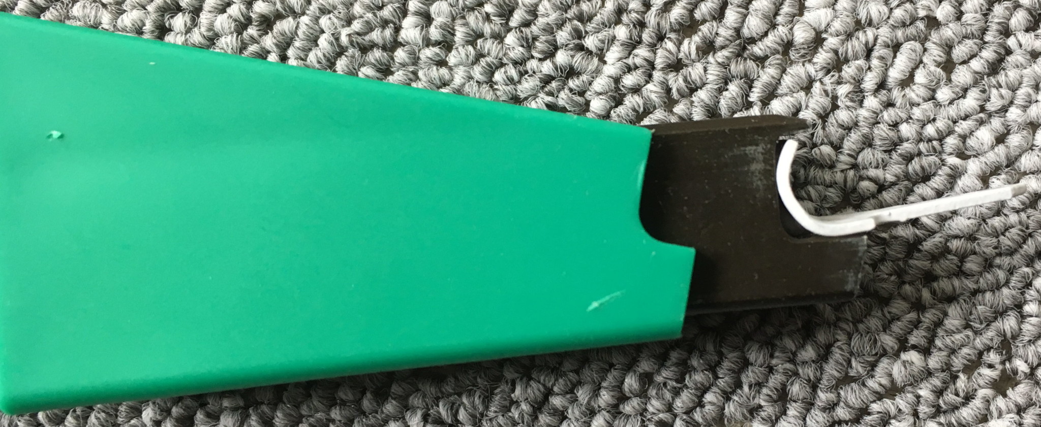

Både passar i verktyget. Lettiklammern hamnar dock lite snett i hållaren:
Har ännu inte testat att använda dem, men det borde fungera. Dock hamnar knoppen på lettiklammern mitt på magneten, så det blir magneten som utsätts för kraften vid slaget. Vet inte hur hållbar magneten är, men ofta är ju magneter mer spröda än stål.

Det fungerar. Sitter inte perfekt i hållaren, men det fungerar. Men när jag hittar något ställe som säljer originalklammern kommer jag köpa en förpackning såna i stället.
