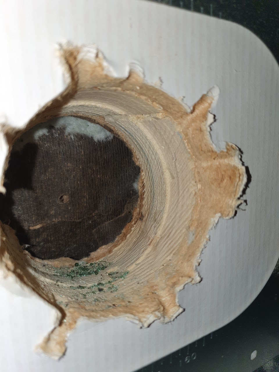

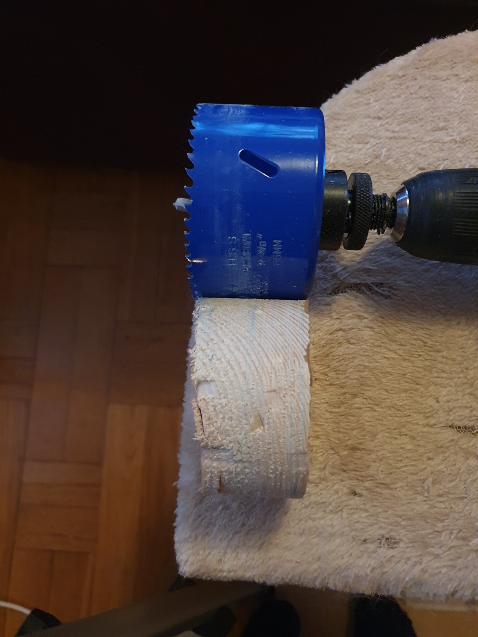

Inne temp 18.5, ute temp -1.5, luft från aggregatet in 16.4 grader. rätt bra återvinning. kör på lägsta hastigheten. Bättre än enbart självdrag som mest är en förlust och rätt dåligt när man inte eldar och funkar inte alls på sommaren. Fick köpa ny hål såg min var för grund, även den nya var lite grund men fungerade.
