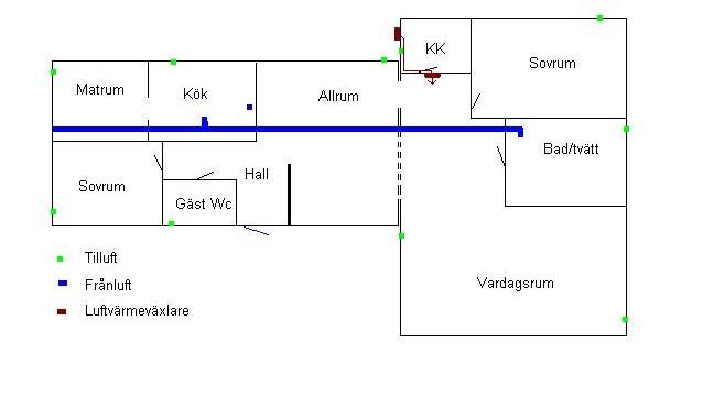

Jag är i full färd med att bygga ut. I nybygget kommer jag att inrymma ett badrum/tvättrum. På vinden i det "gamla" huset sitter det en kanalfläkt som endast betjänar köket. Min fundering är att bygga vidare på detta system och förlänga det till det nya badrummet/tvättrummet. (Spiskåpan har ett eget system med utblås på taket). Behöver jag ordna en forcering till badrummet eller räcker det med den fart som är idag ? Bifogar en bild hur jag tänkt det hela.

Du bör/ska inte ha tilluft i badrum (och kök).
Du bör skruva upp fartn på den befintliga fläkten när du kopplar in badrummet också. Samt se till att ventilationen är balanserad mellan köket och badrummet.
Med en sjysst basventilation, behövs ingen extra "forcerad" ventilation i bad rummet.

Frågan är om den befintliga fläkten räcker till?
Gör den det är det bara att köra på, men gärna komplettera med en ljudfälla (om det inte redan finns i anläggningen) för att slippa ljudet från fläkten.
