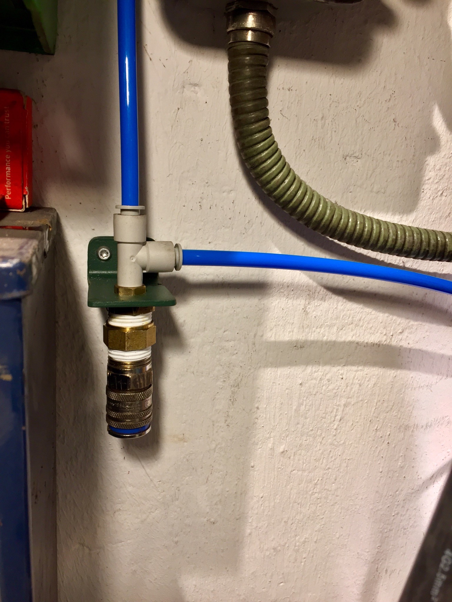

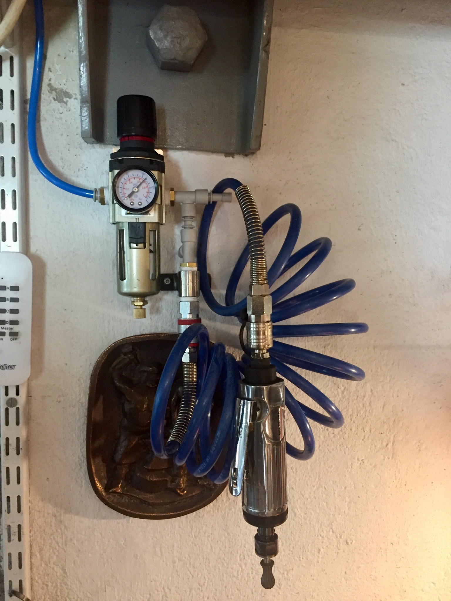

Nåväl. Sätter upp två fasta uttag i verkstaden så lite framsteg :D
Kompressorutrustning med tryckmätare, slang och blåsvärkstång monterad på verkstadsvägg.

Jag gillar de här kopplingarna, bara att dra vidare till nästa förbrukare.

Tänk på slangdimension och kopplingarna. Det jag sett här är kraftiga strypningar på luftflöden och försämrar effekten till det man ska ha tryckluften till.Bilden ovanför här har en relativt bra koppling men dock modell som är 20 år gammal. Finns numera modernare från samma fabrikat med säkerhetsfunktion och förbättrat flöde. Slangarna ovan ger kraftiga strypningar.

Tack för tipset. Jag vet att 6 mm innerdiameter ger begränsningar i flöde. Dessa uttag är till friskluftshjälm, plasma och rakslip/renblåsning och, två av dessa samtidigt, och det räcker de bra till. Behövs mer flöde har jag 1/2”-slangvinda direkt från kompressorn.

känner mig väldigt tveksam till att det räcker med sån liten slang för slipmaskiner. De förbrukar ganska mycket luft. Det är klart att de snurrar av luften men de ska ju kunna arbeta också.

Rätt tänkt.
Man får nog maskinen att snurra men knappast någon vidare effekt.
Flöden genom kopplingar och slangar är viktiga.

Jag känner mig inte tveksam till att följande fungerar utmärkt;
https://www.biltema.se/verktyg/tryckluft/slipverktyg/slipmaskiner/rak-slipmaskin-2000019545 rakslip 130 l/min, ingen skillnad om jag kör den med slang direkt från kompressorn eller via uttaget ovan, och samtidigt kör friskluftshjälm 170 l/min. Ca 7-9 bar fram till regulatorn som är ställd på 7 bar. Totallängd på sugrörsslangen uppskattningsvis 10-15 m.
Både för slip och hjälm märks det direkt om de får för lite luft, slipen tappar kraft och varvtal och hjälmens varningsfunktion tjuter (vilket jag provat med mindre kompressioner).
