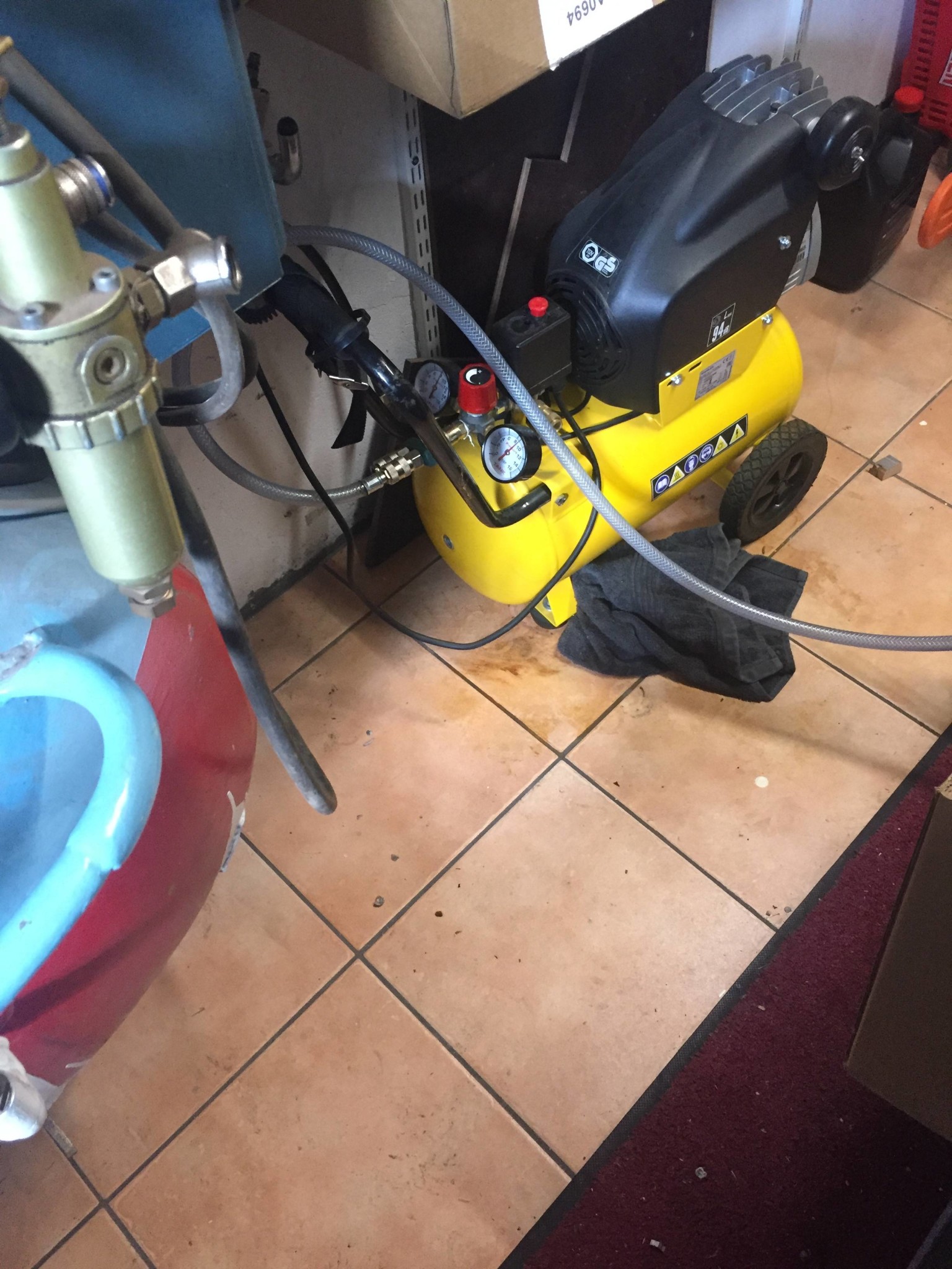

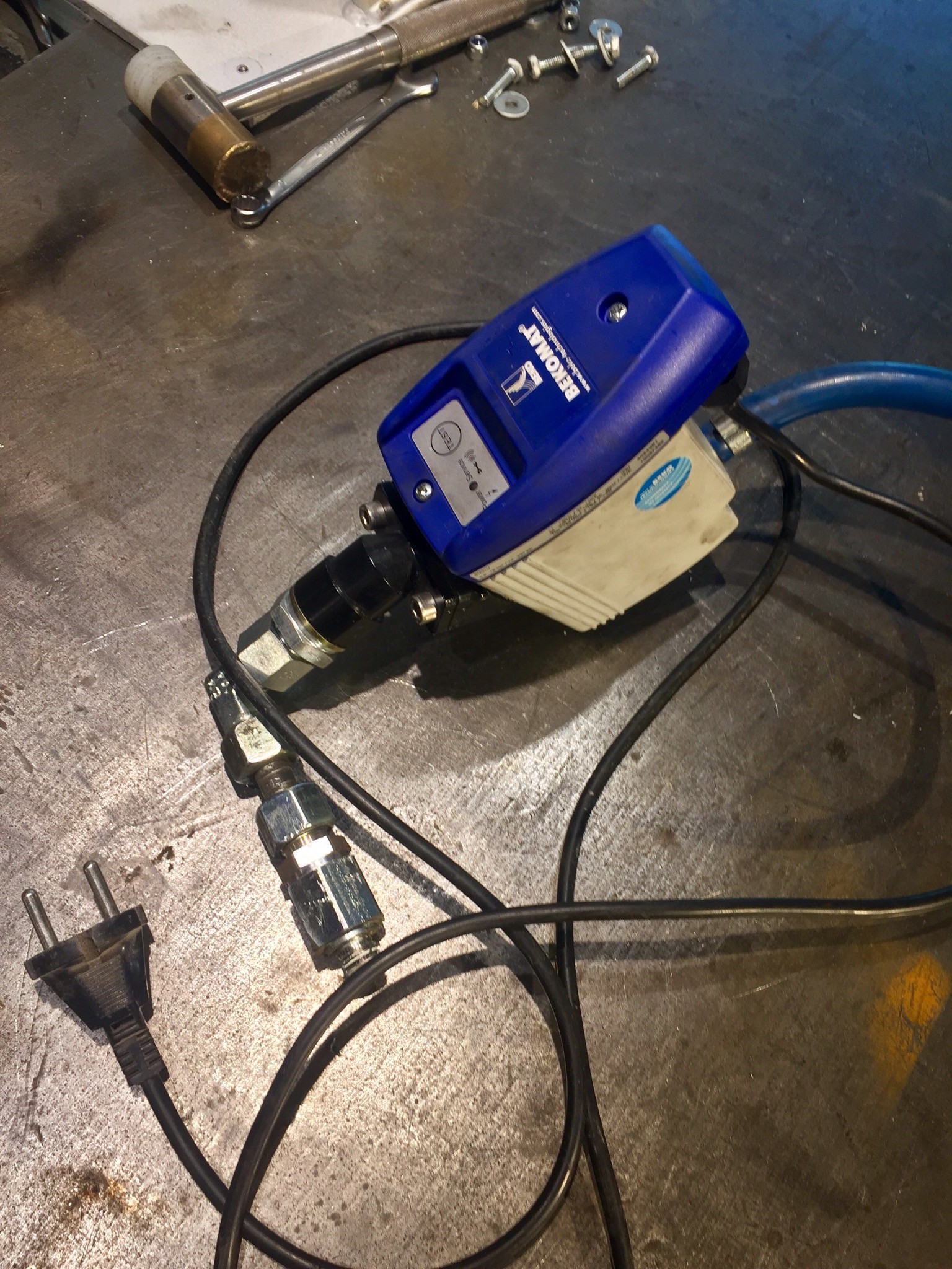

Jag har ett problem som jag tänker att forumets vishet kan hjälpa mig lösa.
I min lilla verkstad, 16 m2 plus ca 12 m2 förrum, ser tryckluftlösningen ut så här för närvarande; en liten 1,8 kW Stanley med 25 L tank @94 dB. Okänd luftmängd men iaf kapacitetsmässigt för lite.

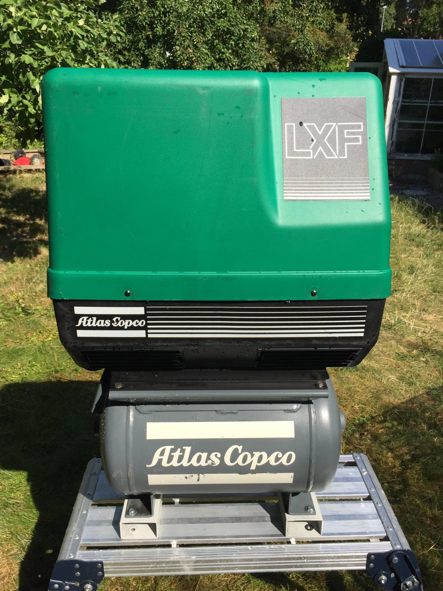

För att råda bot på detta har jag letat runt lite och skaffat följande:
En tystgående oljefri Atlas Copco som, efter att fått ny el och en avtvättning, nu spinner fint, 0,55 kW 3-fas med 20 L tank @64 dB. Tyvärr bara 100 l/min vid 10 bar.

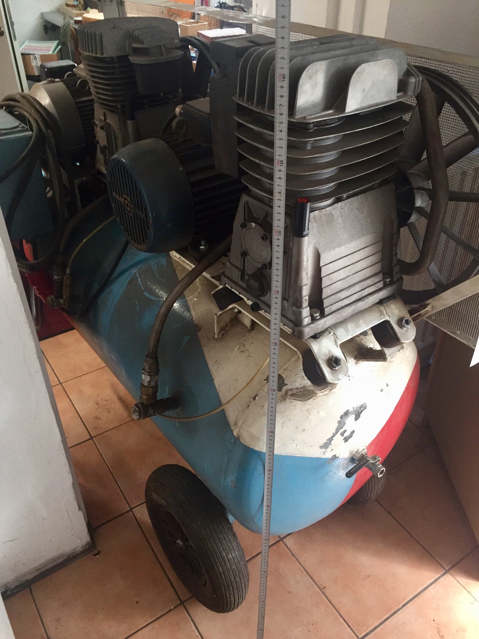

En lite större kompressor med dubbla tvåstegsblock och motorer på 4 resp. 3 kW. Startfördröjning på 3 kW-motorn så den går igång 30 s efter 4 kW-motorn och därmed går att driva med trög 16 A. Driftlägen, 3-, 4- eller 7 kW med ca 270 L tank, låter mindre än den lille gula och ger massor av luft.
Förutom dessa finns också en automatisk dräneringsventil och en slangvinda med grov slag.
Hur ska jag göra nu?
Några alternativ jag tänkt på är;
1) Ge upp och låta @Frustrator fylla sin tomma yta med grejorna.
2) Seriekoppla Atlas-kompressorn och låta den mata den lilla gula Stanlyn. Det skulle ge mig totalt 45 L tank, 100 l/min extra luft och möjlighet att även ta oljefri luft om det behövs. Jag tänker också att jag ställer tillslaget högre i tryck på den tysta så att Stanlyn inte behöver starta om det inte behövs mycket luft. Sälja monstret. En förnuftig men tråkig lösning.
3) Som alt 2 ovan men seriekoppla den tysta Atlas-kompressorn med 7 kWs-monstret. Detta tar en del utrymme men kan inte betraktas som tråkig lösning.
4) Montera bort block och 3-kW-motorn och sätta dessa på en 100 L upprättstående trycktank (likt @DennisCA ). Även seriekoppla enligt alt ovan. Detta konmer ta betydligt mindre plats men ge troligen ge fullt tillräckligt med luft. Tillkommer en del arbete och provtryckning mm men jag kan sälja den stora 4-kW-kompressorn. En spännande lösning.

Jag skulle förmodligen behållt monstret och sålt de övriga mindre enheterna personligen. Jag meckade omkring så mycket med mitt av olika överblivna delar för att jag är på stram budget.
Men hade jag fått en såndär fin och stor kompressor hade den fått ta plats för mig, skulle förmodligen byggt runt arbetsbänk eller bord runt den så utrymmet inte slösades bort helt. Alternativt skulle jag placerat den utanför verkstan men under ett tak.
Jag är också på stram budget så ur den aspekten vore det bästa att inte behålla den stora tror jagDennisCA skrev:
Bra ide men tyvärr är det inte möjligt att bygga bänk runt den, inte heller ha den utomhus. Den får dock plats om jag plockar bort alla förvaringshyllor under 150 cm höjd där den lilla kompressorn står nu. Men det blir svårare att få plats med Solbergasvarven som står mot anslutande vägg (eller snarare ska stå så snart jag löst denna omgång Tetris

Då jag har en 3kw kompressor, och jag upplever att den är i minsta laget så håller jag med ovanstående! Behåll om möjligt monstret och gör den permanent på sikt.
Den tysta lilla vill du nog också ha kvar, om den går att få någorlunda mobil och om du vill ha luft på andra ställen för exempelvis spik/dyckert (jag kör med slang, till en slang, skarvat med någon mer slang och det är omständigt)
Den här har jag, 390 l/min @ 6 bar

På sikt lite fler tryckluftsverktyg, idag kör jag bara en rakslip och den börjar sacka i varv nästan direkt. Plasman kräver också mer än jag har nu för att fungera bra. I gömmorna ligger lite Biltema blästringsprylar som skulle kunna bli aktuella. Dykert har jag kört med lång slag och då är det inga problem med luften. I övrigt vet jag inte faktist, men det dyker säkert upp mer som jag inte tänker på just nu.K_arlstrom skrev:

Låter som att du skulle försöka bli av med alla och skaffa dig en på 4kw

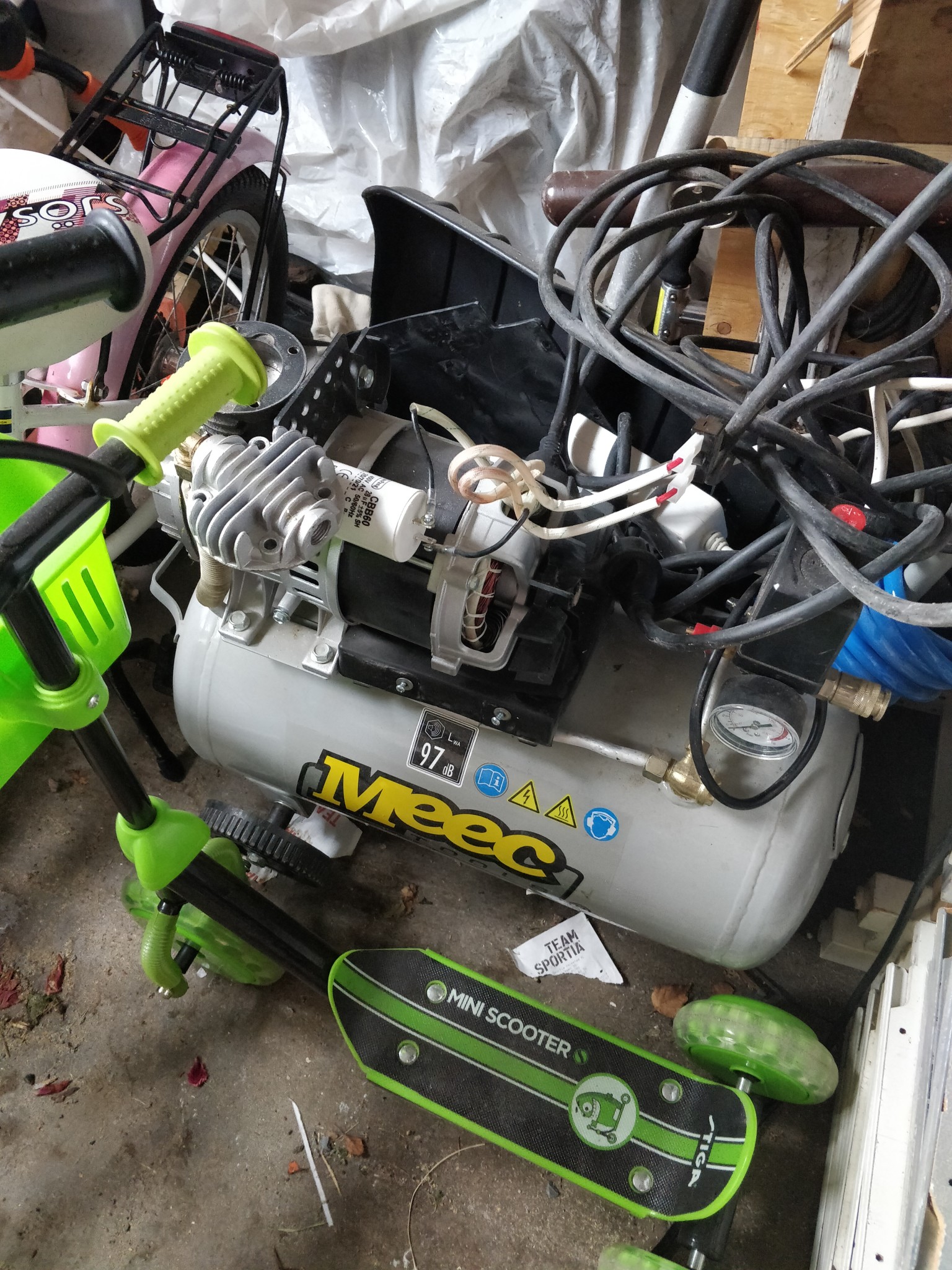

Lösningen är såklart att du plockar upp den här i mitt garage..den startar inte alltid..men ibland så går den igång och låter som två tröskverk..
(Efter ett år så tröttnar chefen och budgeten ökar)
PS, 97dc betyder alltså minimi-ljudnivvå ds

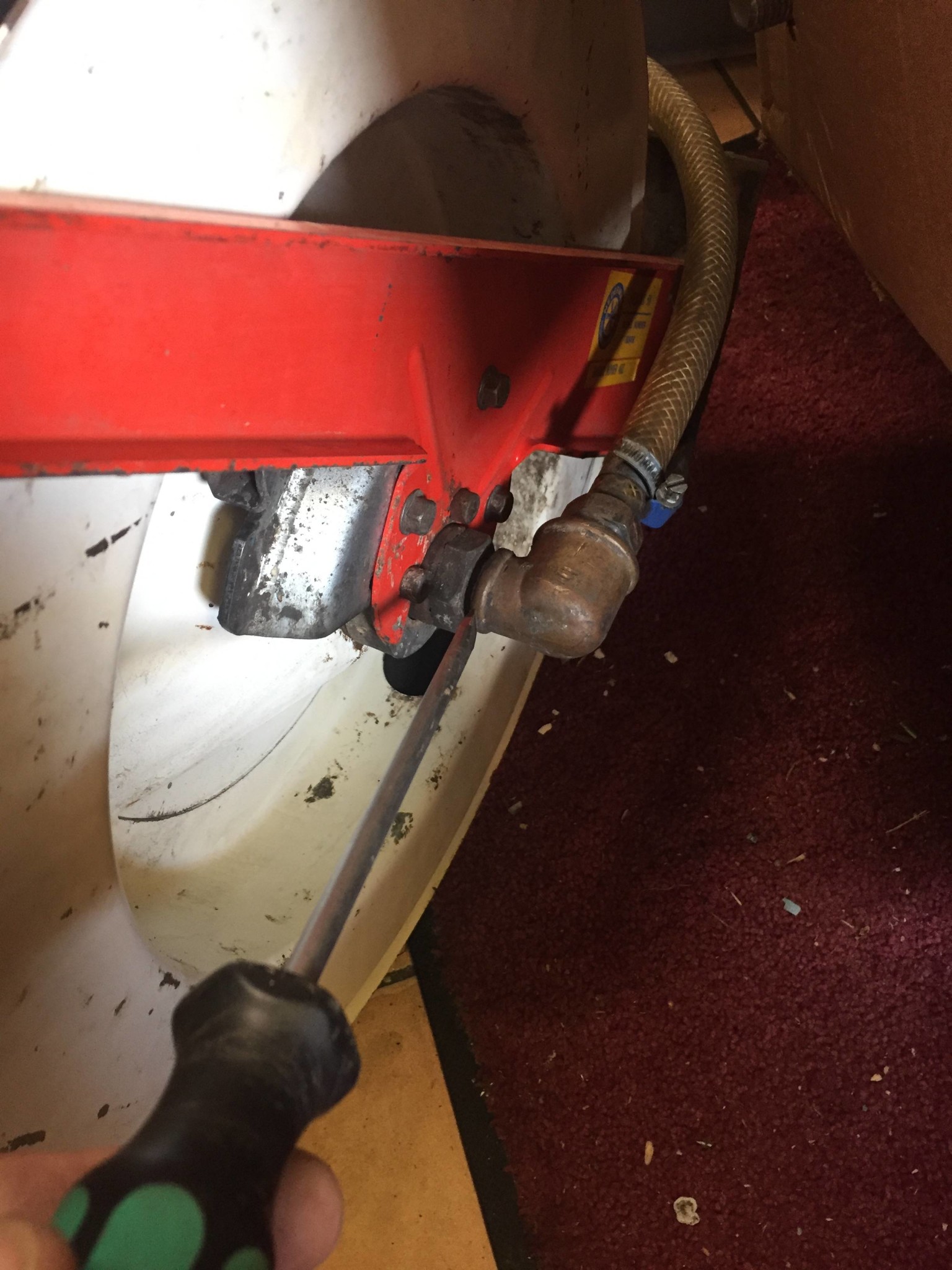

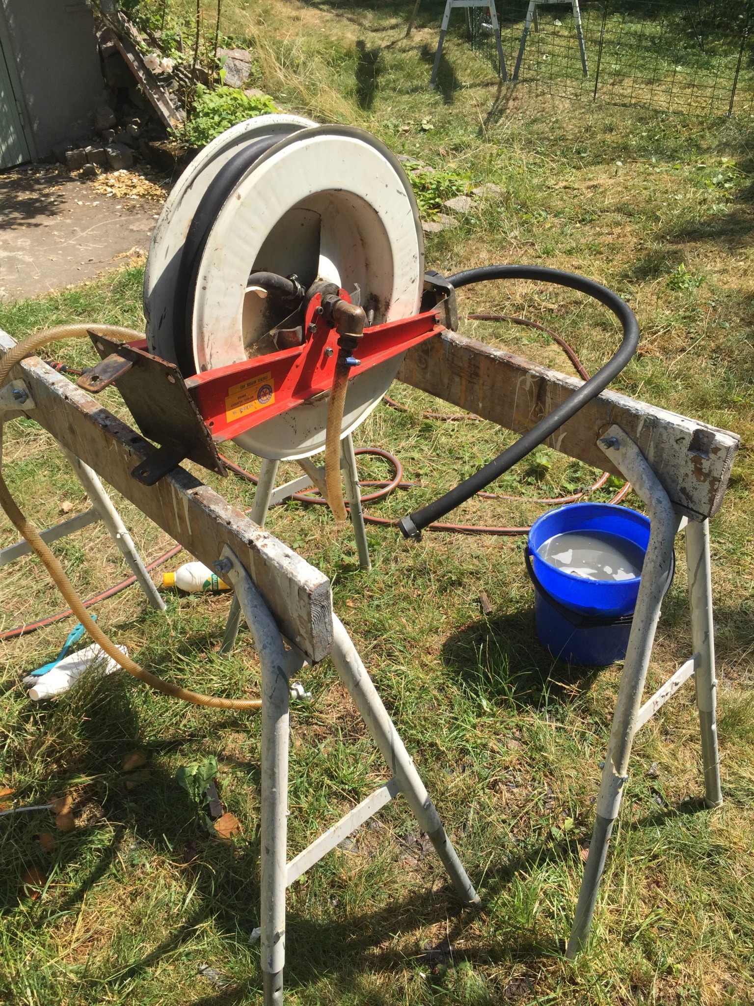

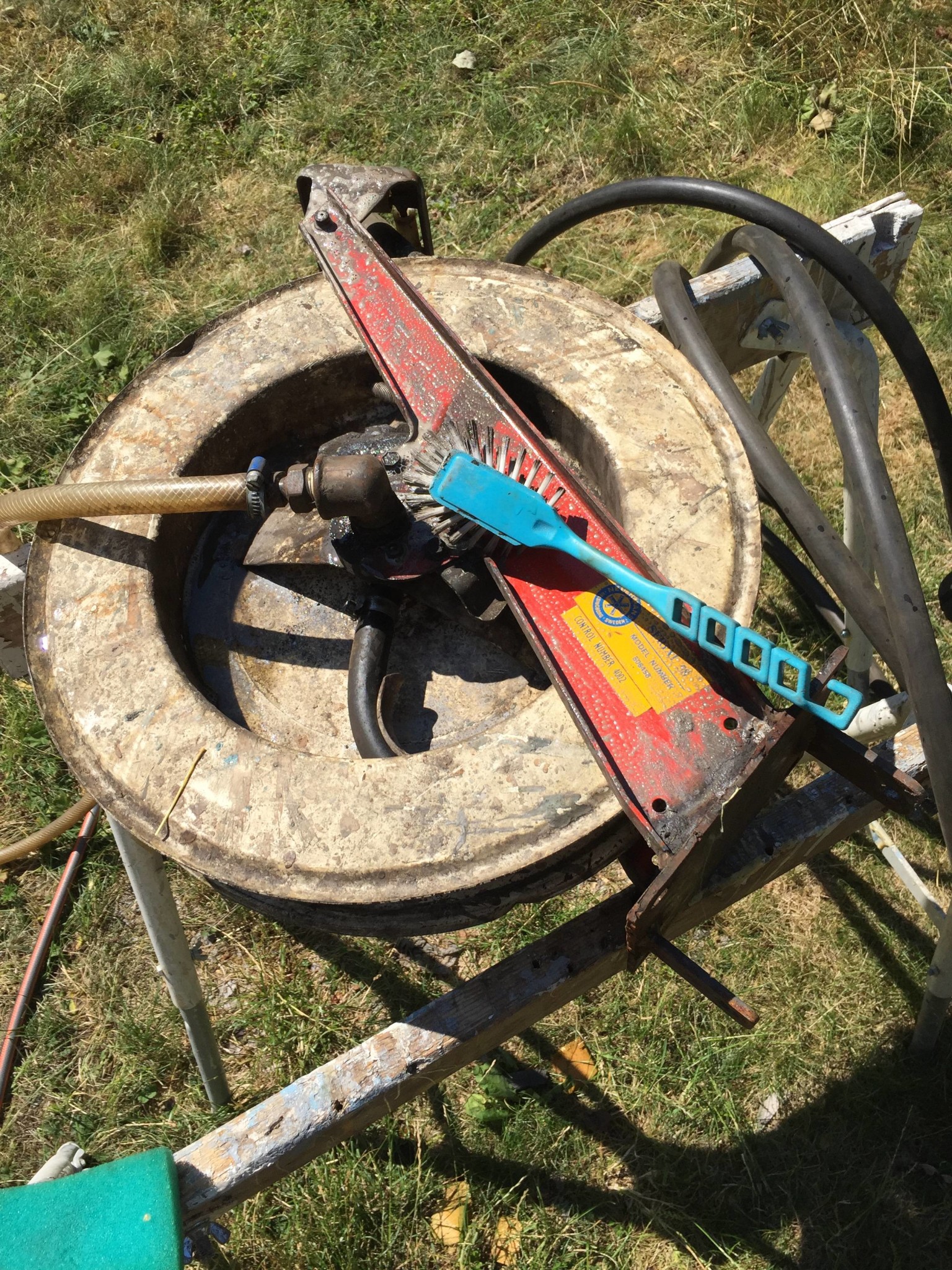

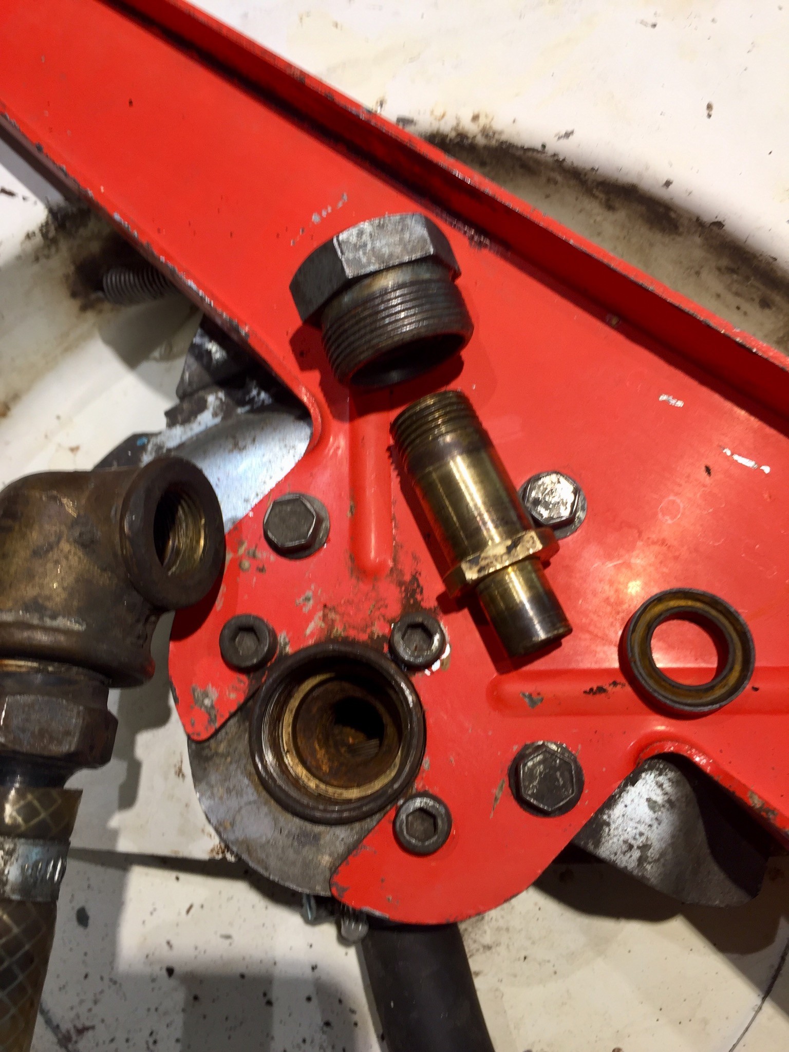

Har stött på ett problem, denna svirvelkoppling (eller vad det heter, fritt roterande iaf) läcker. Är det någon som vet hur en sådan funkar och om det går att renovera den?
I övrigt går det frammåt, ska snart uppdatera med hur systemet ser ut
Så här ser innandömmet ut i den läckande kopplingen. Så vitt jag förstår är tanken att den lilla packningen i plast (den svarta ringen längst till höger) ska expandera av lufttrycket och täta mot både in-och utsida av kopplingen. Det gör den inte nu, iaf inte tillräckligt.
Om inte ngn har en bättre ide så ska jag pröva att kraga ut packningen lite genom att värma upp och pressa ihop den.
