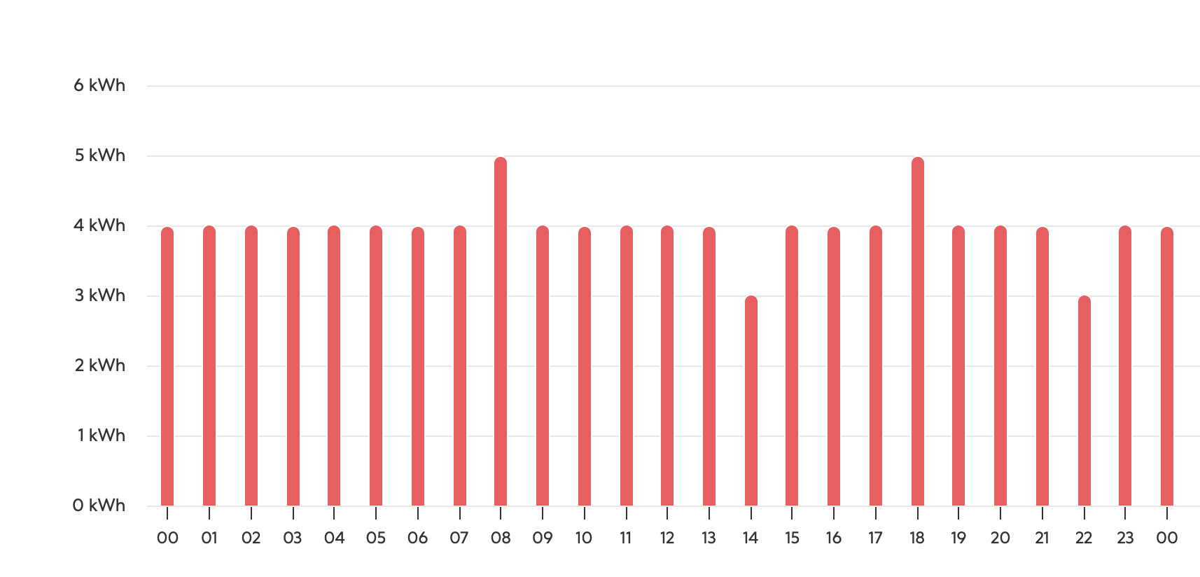

Ok en liten update bara för det är kul, vi har också gjort 3 åtgärder sedan i våras.
1. Tätat alla fönsterkarmar med en silikonlist längst in i karmen enligt konstens alla regler. Märker stor skillnad på drag runt alla fönster.
2. Justerat in FTX'en igen och sänkt varvtalen marginellt
3. Isolerat med 20mm PIR bakom radiatorerna som bara hade enkeltegel bakom sig innan. Det gjorde ca 5C sänkning av temperaturen på ytterväggen när jag mätte med IR-pistol före/efter. Tror mycket värme smitit ut där. På insidan av huset bakom elementet blev skillnaden på ytan ca 10C före/efter isoleringen.
Nu har vi haft rätt konstant temp i många dagar, runt 10-11C ute och 21C inne. 10C delta.
Fjärrvärmen har dessa dagar dragit runt 100kWh / dygn, alltså ca 4100W i snitt.
Min "förenklade" U-värdesberäkning blir då enligt formeln: P = U x A x dT
A = 631 m2, alla ytterväggar, tak och källargolv etc
dT = 10C
U = 4166 / (631x10) = 0,66W/m2
Stämmer väldigt bra men min enkla uppställning på husets alla ytor och olika material.
Systemet kan leverera ca 12000W tillsammans (radiatorer och golvvärme) så vi kör just nu på 1/3.
Återkommer med vad huset drar när det är 0C ute igen senare i år men borde bli runt 8700W:
P = 0,66 x (631 x 21) = 8745 W och 208kWh / dygn.
