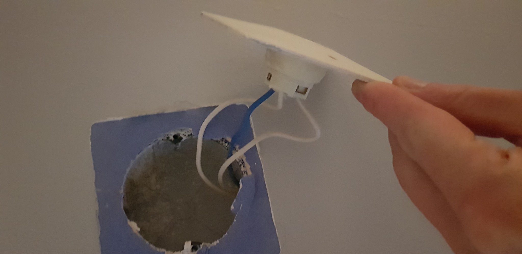

Skall koppla in en taklampa i detta uttag men blir väldigt fundersam.

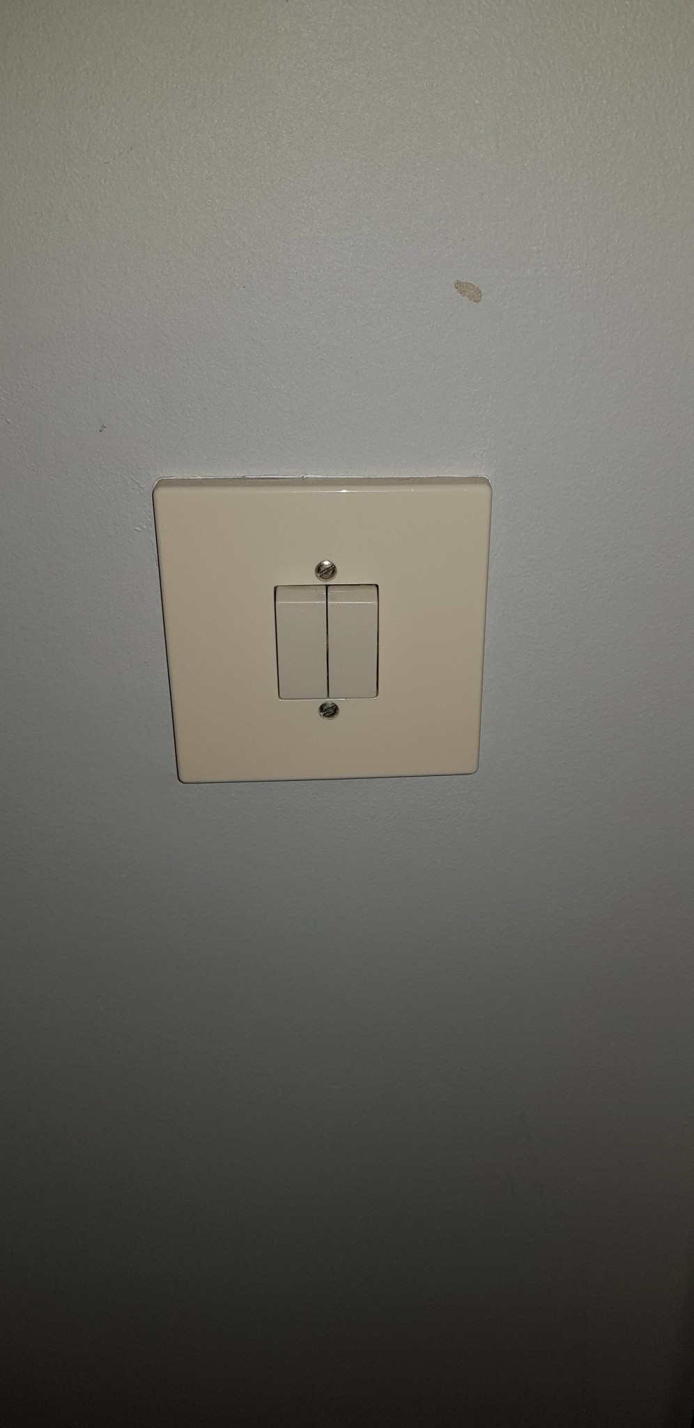

Jag hittar ingen stickpropp som passar. Det är dubbelbrytare på strömbrytaren.
Min teori att det är man ska kunna koppla in 2st lampor. Hur?
Alternativt att det är som till gamla kristallkronor, man kan tända flera delar i taget?
Vore intressant att få svaret.
Misstänker att lampkontakterna bör bytas för att fungera med en ny stickpropp.
Helt vanlig icke-jordat kronkopplat uttag. Blå är nolla och sedan två tändtrådar. Funkar med vanlig tvåpolig lamp kontakt så länge man får nollan med vid inkoppling, annars dra ut och rotera 120 grader (1/3 varv)

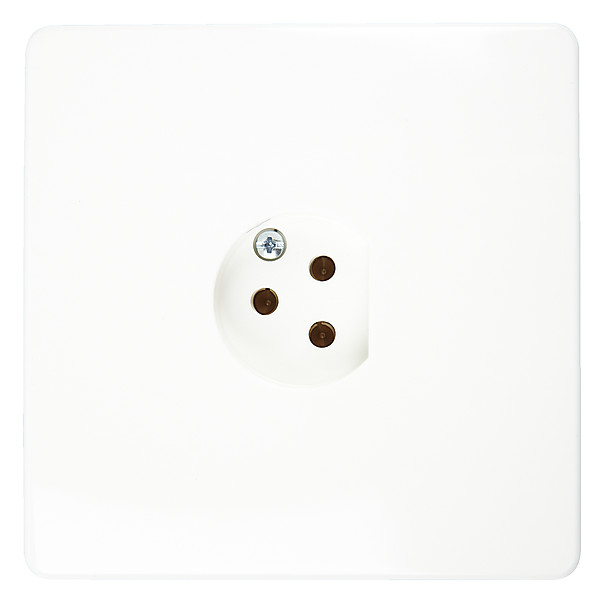

Borde egentligen varit ett ojordat lamputtag likt denna då?
Fast spelar väl ingen roll kanske?
Där är 2 ledare kopplade till kron-uttag (en anslutning är alltså tom). I hallen tex.
Moderator
· Stockholm
· 58 022 inlägg
Nej då är det ok, bara lite opraktiskt att det inte fungerar om kontakten vänds fel, men inget farligt.
Just på de uttagen som TS visar upp går det inte att vända fel (de är fasade) men det är fortfarande helt fel att ha jordledare på ett "hål" på dessa uttag. Framför allt är det fel att ha lampor kopplade med ett stift till chassit eftersom de som sagt blir strömförande om man skulle stoppa in dem i ett kronuttag.
