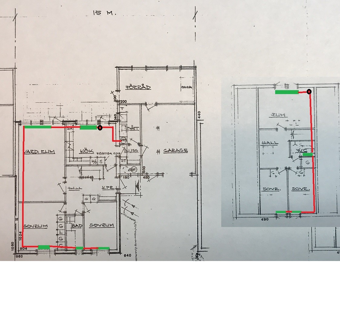

Har ett 70tals 1½ hus på platta, med direktverkande el och llvp.
Vi har haft lite funderingar på om man ska konvertera till vattenburen med lvvp.
Lite funderingar är, får man dra rören och elementen själv, koppla allt förutom till lvvp, där installatören fixar in lvvp och ansluter mot vattensystemet?
Eller är det krav på att röris ska göra något moment, typ slutbesiktning?
Drar man en slinga genom varje våning, tex börjar i köket, vardagsrum, badrum och till sist gästrum, och på lämpligt ställe dra två rör upp för ovanvåning och vidare för elementen där?
Bifogar en bild över husets layout och dragningen jag menar...
Dom svarta ringarna är alltså där man drar upp rör till ovanvåningen, gröna är element, röda är ledningar.
Vill tro mig läst till att man har 22mm matningsrör och 16mm avstick för element?
Ska det lödas eller kör man klämkopplingar?
Har ni tips på bra sidor för mer information om sånt här bygge, så man kan plugga på mer och inte trötta ut forumet på massa frågor?
Jag kanske hinner komma på fler frågor...

Ja, du får dra, montera, koppla in allt med värmesystemet förutom elen och köldmediegaser.
Om utedelen har internt slutet system för köldmediet och det sedan går vatten mellan utedelen och innedelen så är det bara själva elen du inte får göra själv.
Helt OK att dra själv. Tycker att lödda skarvar blir snyggast. Mjuklod (silverlod) är OK för värme. Rekommenderar Rinkaby rör för inköp av rördelar.

Håll inte på och slabba med lod. Skulle dessutom inte mjuklöda även om det är godkänt.
Kapa upp och montera alla rör med presskopplingar och bygg allt, sen hyr du ett pressverktyg en helg och pressar allt på en gång.

Det dom vill veta är effektbehoven i varje rum och vart du vill ha skåpen samt ev. givarplacering. Även inkommande tur o returtemp till skåp

Det här med att man får göra det själv. Det stämmer i de flesta fall. Men det har inte framgått om detta är en egen fastighet, eller en bostadsrätt. Är det en bostadsrätt så kan det finna en del begränsningar om vilka ingrepp man får göra i rörsystemen.
Sedan kan det vara en fördel om du pratar med firman som skall installera värmepumpen, innan du gör något. Dels så att rören kommer fram på rätt håll mot värmepumpen. Men också en risk att vissa firmor vägrar betfatta sig med en installation mot amatördragna rör.

Inkopplingen måste en VVS göra. Snåla inte, köp ändskivorna också, guld värt eftersom du skall göra jobbet själv.
