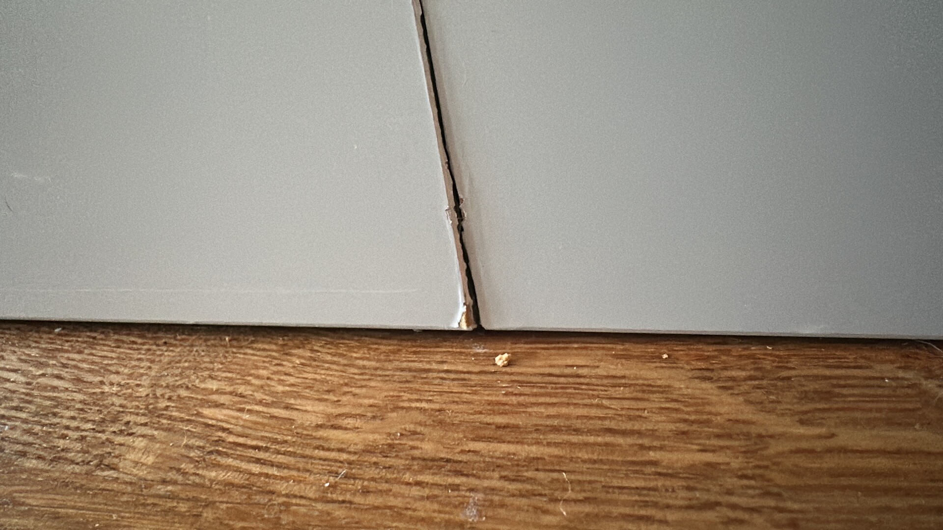

Tänk om. Deras kvalité är bland de sämsta. Två år efter det nya köket ser det ut att vara 20 år gammalt, se en bif bild, kan skicka 20 till. Ytan klarar är inte gjord för att vara i ett kök som används, möjligen ett visningsklart där man inte lagar mat, etc. Vi är två personer som nyttjar köket ca 70% av tiden, inga småbarn, inga hundar.
Varenda hyllplan hade dessutom småhack när köket var nytt, vi fick flera varor som verkade vara sekunda, utrustning som de hade haft på display i butik, skåpluckor i fel finish, vända åt fel håll, fel storlek och så mycket annat. Butikerna, Sickla och Kungsholmen bjöd på motstånd, och var så oförskämd. Ballingsröv.

Visar din bild stänkskydd bakom bänkskivan ? Vilket material är det ?

Det är den del som är mellan underskåp och golv. Tyvärr är det en skarv där och det är där det börjat vittra bort översta lagret. Material: det är ballingslövs spånskivor.

Alla vanliga kökstillverkare har socklar av spånskivor, och spånskivor måste skyddas mot vatten. Vem satte upp upp en sågad sockel utan att skydda snittytan?
Och hur kunde det koma vatten en bit ovanför golvet?
Aha, sockeln, Det blir nog så när man svabbar golv och dammsuger.

Jag tycker att det ser ut som om det är mjukfogen mellan två skarvade socklar som har spruckit. Kanske efter en "stöt" från dammsugarmunstycket eller kanske någon golvsvabb som gett skarven en törn. Det syns ju extra tydligt när det är vita skivor som skarvas.

Lägg upp lite fler bilder. Den du visade går att härleda till kass installation (fattas skarvbeslag).

Ikeas socklar är av laminerad plats.... apfula redan vid installation men tål i varjefall vatten...
