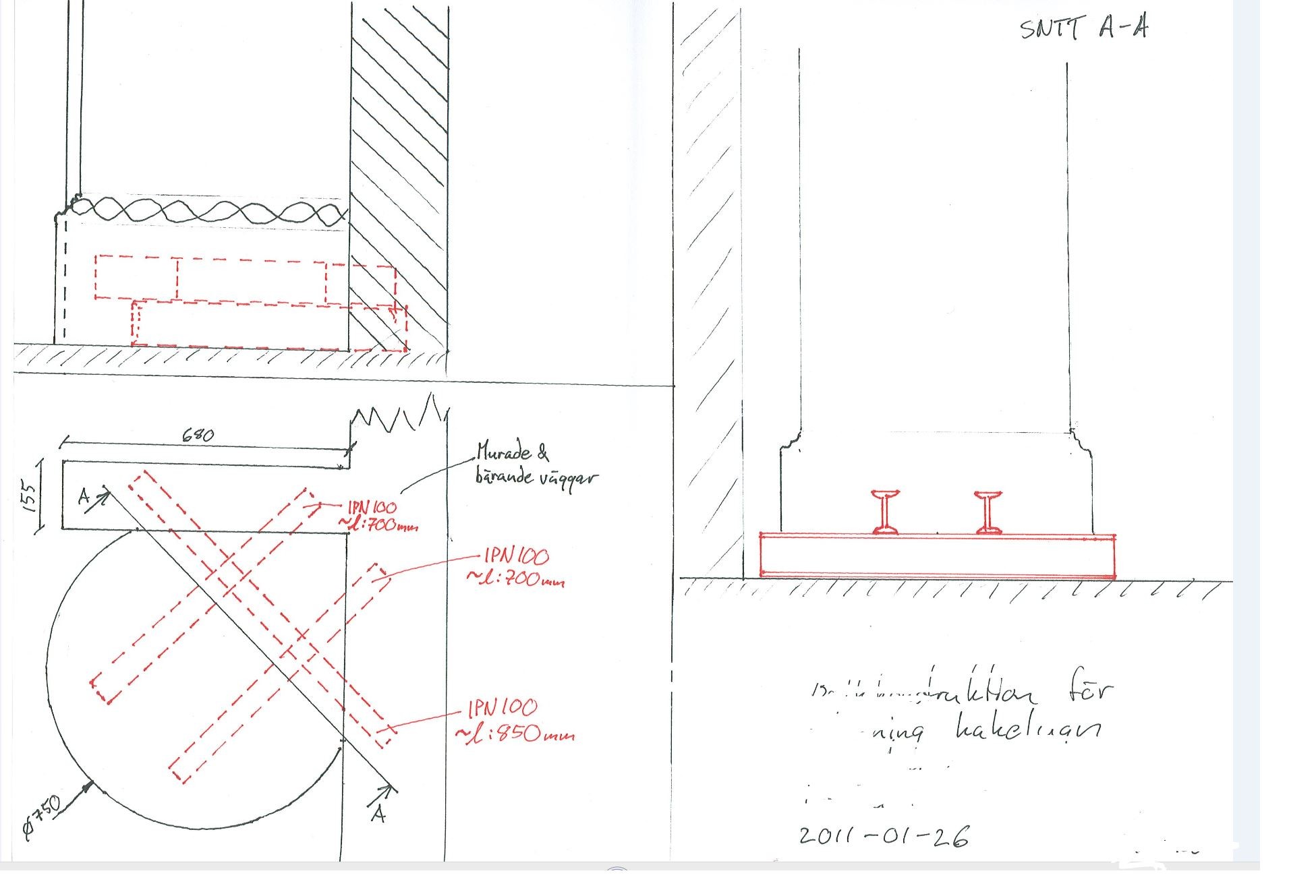

Renoverar ovanvåningen i en 20-talsvilla och har en vision om att installera en kakelugn. Huset har tidigare varit gödslat med kakelugnar men de revs tyvärr ut när vattenburen värme installerades på 50-talet. I rummet där vi vill installera ugnen var det ursprungligen kök och därmed finns det sannolikt inget fundament vid murstocken som duger för en kakelugn (träbjälklag). Funderingen nu är om det är rimligt att komplettera med ett fundament som hänger i stocken enligt konstens alla regler? Går det ens? Att mura ett fundament under som för lasten ända ner i grunden är inte ett alternativ. Någon som har haft liknande problemställning eller har några allmäna råd så att vi kan komma till beslut om det bara är att lägga ner eller att det finns en lösning!?

Vi har satt in två kakelugnar på detta vis utan bekymmer. Väggen till höger är murstocken. Skärmklipp 1.JPG
OK ifrån både stadsbyggnadskontor och kakelugnsmästaren.

jkm75 skrev:
Vi har satt in två kakelugnar på detta vis utan bekymmer. Väggen till höger är murstocken.[bild]
Lycka till :thumbup:
Tack så mycket! Då finns det ju hopp om att göra det även om det saknas fundament idag.
