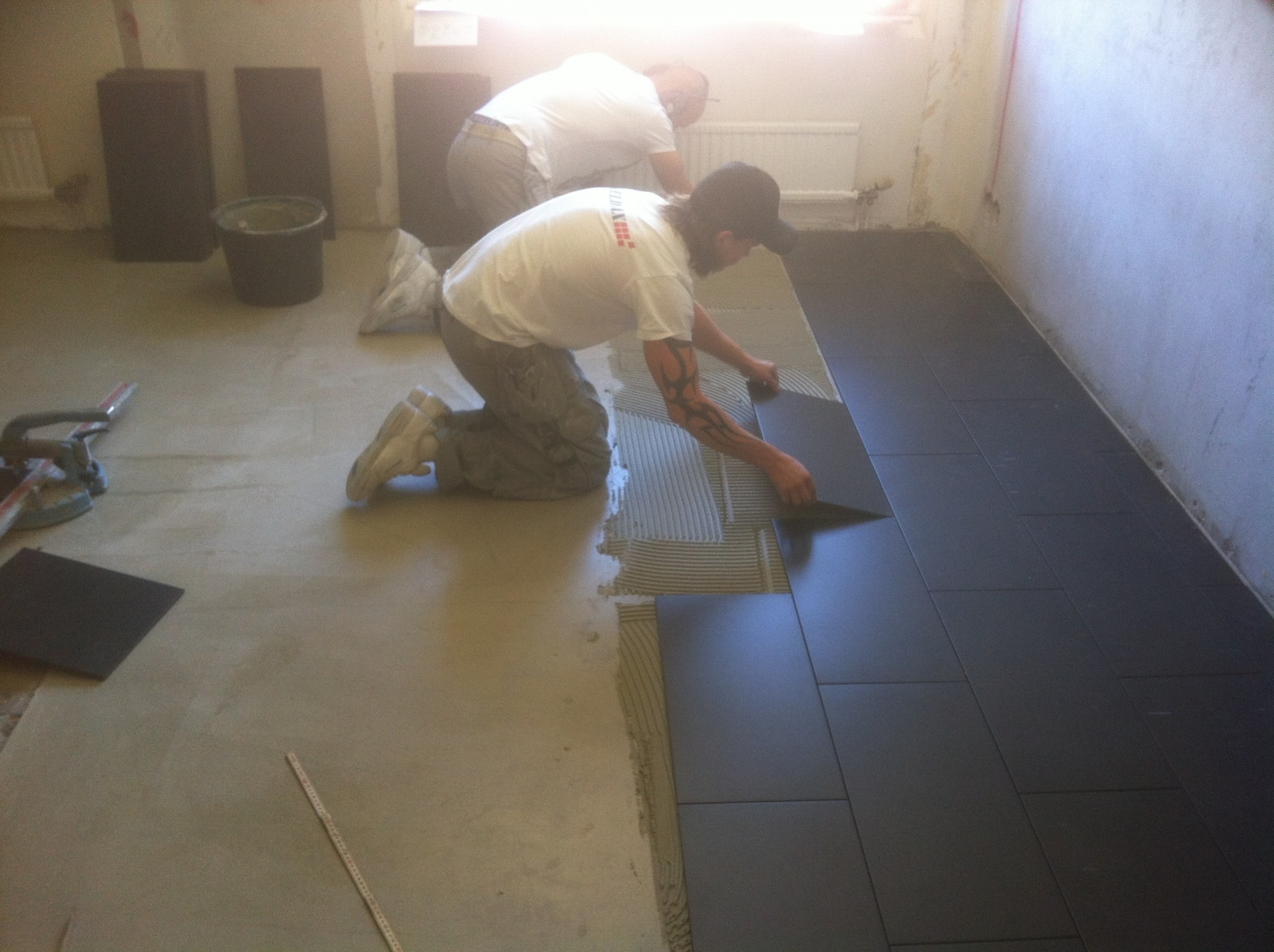

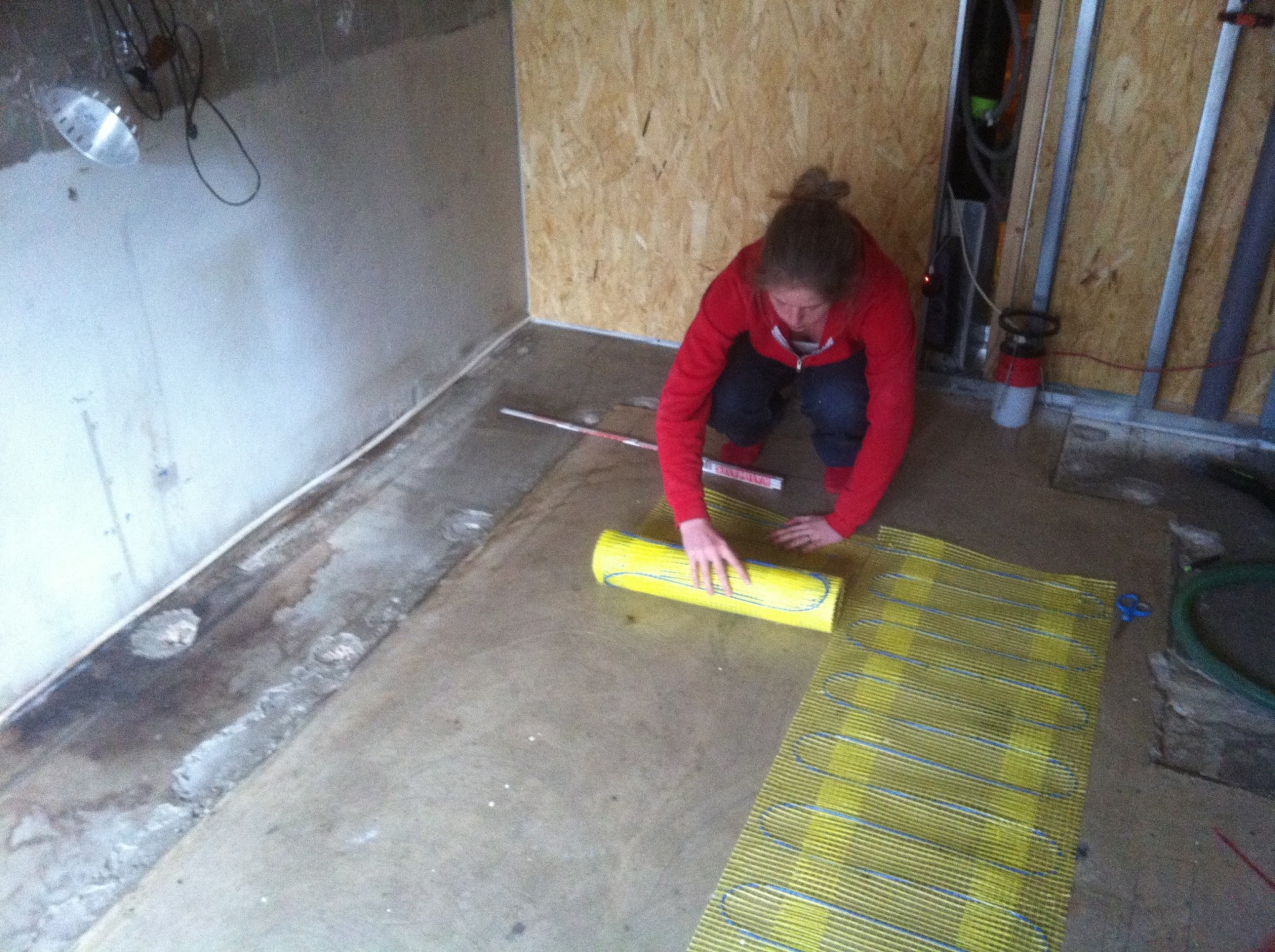

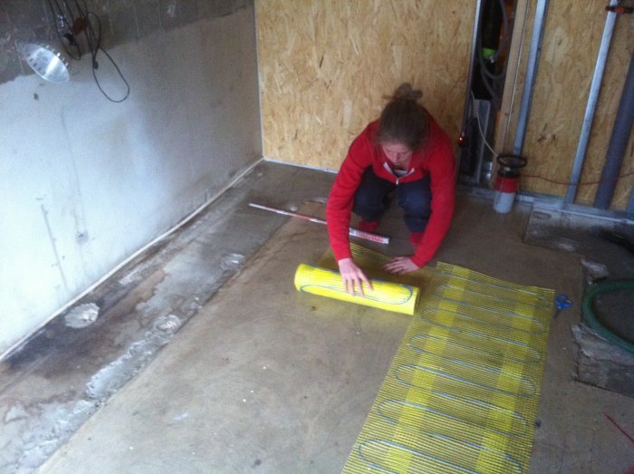

Kave : hur menar du "under"? Golvvärme?

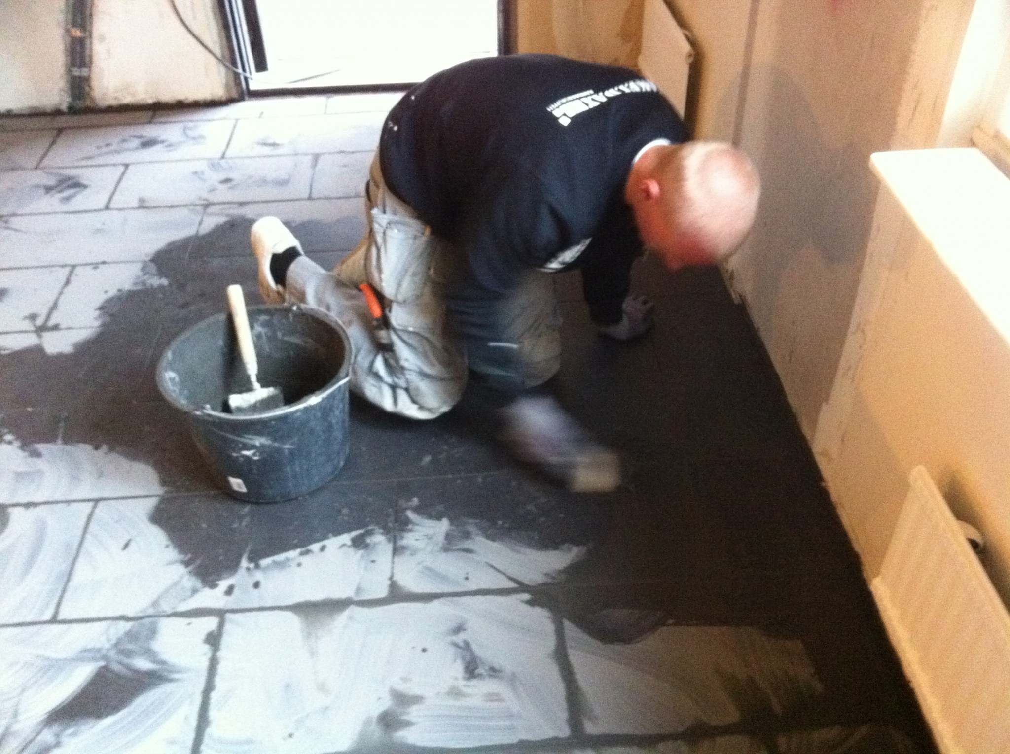

Tänkte slänga upp lite bilder på köksgolvet.
Hamnade lite slumpmässigt, men det går säkert bra ändå

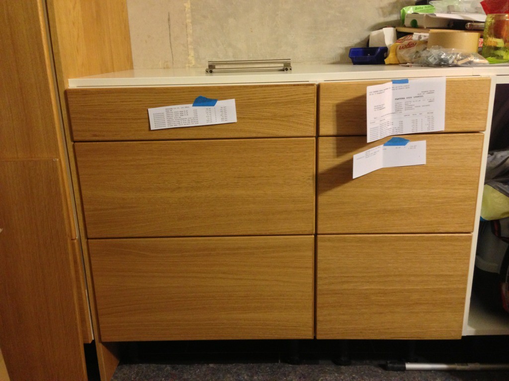

Alla lådor är monterade, nästan alla luckor satta. Handtagen är kvar att montera, lär bli att bygga en mall så att alla hamnar precis rätt.
Kvaliten på grejerna är över förväntan, men instruktioner är åt **lvete. Man får pussla och gissa vart sakerna ska, märkningen på kartonger är klart ej godkän, instruktionerna för hur saker ska sättas ihop saknar partier, eller stämmer ej med vad man fått, gissar det är gamla instruktioner till uppdaterade saker. Varit en heldel skador på saker, speciellt täcksidorna vi öppnat (2st). Har gått att lösa genom att vända dom eller gömma skadan, men ett paket av hyllorna var skadade i melaninet och limmet kladdat över hyllytan. Mjukstängande gångjärnen för vitrinskåpen var fel. Satt någon form av metalpigg, tänk synål, fast grövre, rakt in i ena skåpsluckan (!).
Dock ska det sägas att vi hade en skadad del tidigare, och epoq var extremt hjälpsamma att lösa problemet och skickade snabbt ett helt nytt skåp. Vi ville även ha några extra fästen för att sätta fast väggskåpen, dessa skickades gratis och dök upp efter någon dag eller två. Så all kred till Epoq, dock verkar tillverkaren inte helt 100%.

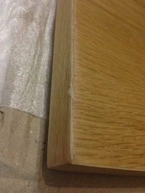

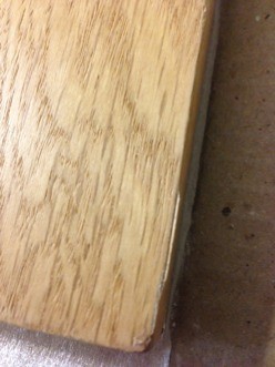

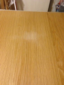

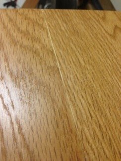

Dock en fråga till er erfarna, hur mkt skador skulle ni acceptera på täcksidorna? Nästan alla luckor har varit perfekta, medans täcksidorna är alla skadade, repor, eller stora ytor som ser ut som man slipat med maskin.
Har knappt mottagning, men laddar upp några av bilderna imorgon. Kanske bara jag som är känslig. En lång täcksidan (235ca) gick att vända på, men tre andra är skadade på båda sidorna, skada ena sidan men andra sidor jätteljus utan liv, ser mer ut som furu eller bok. Någrs har även vad som ser ut att vara sprickor i tillverkningen som fylls med lim med resultatet av en "ljus" spricka.

Du har betalat för nya saker ej skadade
· Östergötland
· 91 inlägg
Reklamera alla skador. Om tillverkaren mot förmodan anser att det är sånt man får räkna med, då ska de definitivt göras ett kostnadsavdrag. Du har som sagt betalat för hela, nya och fina saker. Nu orkade jag inte läsa på vilken tillverkare det handlar om men det är extremt sällan det är acceptabelt med så mycket skador för nya grejer, om man nu inte snålat och köpt billigt/2:a sort.
Såhär såg ALLA täcksidor ut. 3st 240cm x 60cm, och 5 st 98x35.
Alla uppackade direkt från paketet.
Talade med Epoq idag, och dom gnällde lite att vi fick leveransen i somras, men inte sagt något förens nu.
Tog bilder där man klart och tydligt ser att vi öppnar paketen för första gången nu. Får hoppas dom inte börjar tjaffsa.
Vad säger ni, brukar det se ut såhär? Eller är det bara ja som tycker det ser illa ut när faneren saknas och det syns lim? Eller dom konstiga "vita" fläckarna?
