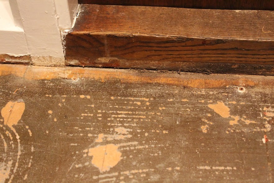

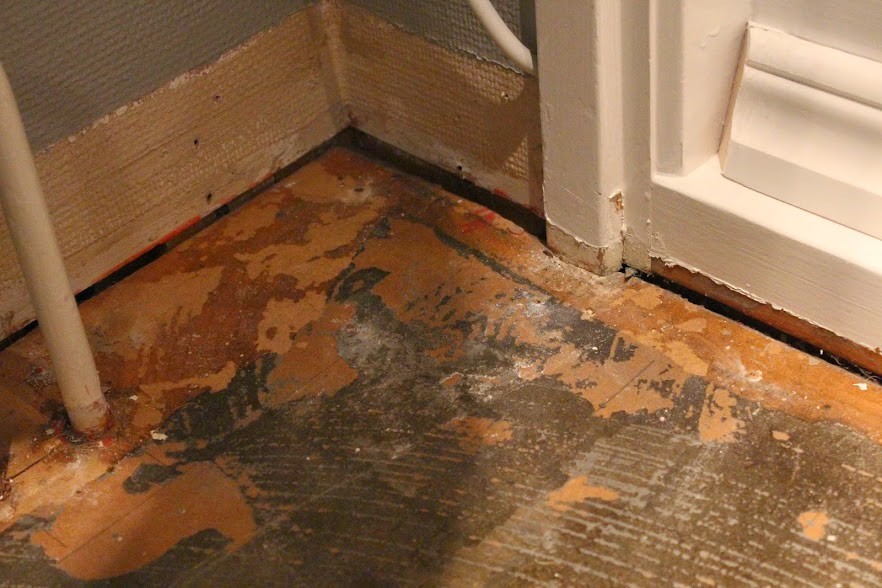

Så här ser det ut:
Det gråa nederst i bild är kokosmattans undersida.
Jag funderar på att foga hela vägen runt där det är glipa mellan vägg och golv så att ev. vatten i alla fall inte rinner ned där. Det grå-bruna i den här bilden tror jag är något slags tätskikt som tidigare ägare rollat ut...fast han har gjort en hel del lite märkliga saker så jag litar inte på att det är en bra idé, därav denna tråd.

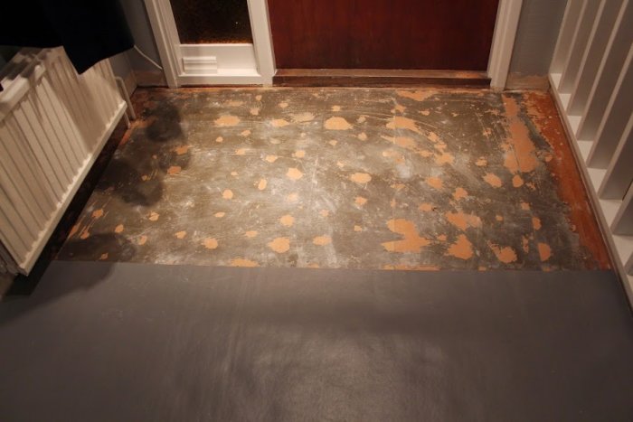

Här är ytterdörrens tröskel, troligen det ställe som kommer vara mest utsatt för fukt och smältvatten.

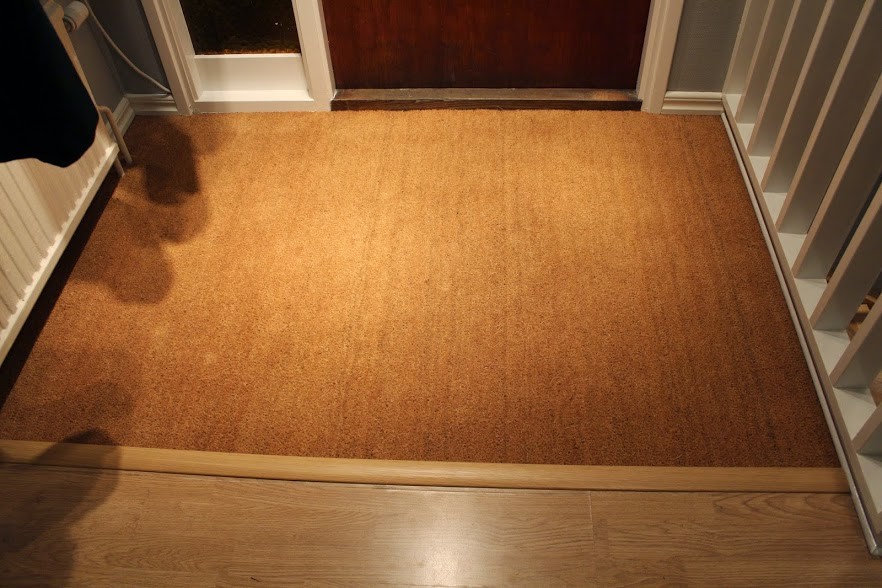

Slutligen, bara en bild på hur slutresultatet blir. Som jag skrev tidigare kommer kokosmattan inte fixeras mot golvet utan den kommer hållas på plats genom att vara hyfsat exakt tillskuren och inklämd under golvlisterna. Övergångslisten är av modellen som man lätt lyfter av och då går det fint att få grepp om mattan.

Det grå på din bild är nog gammalt mattlim.

Det kan mycket väl tänkas att det är gammalt mattlim. Vad som fanns före pizzeriastenarna vet jag inte, men kanske var det någon typ av matta.
