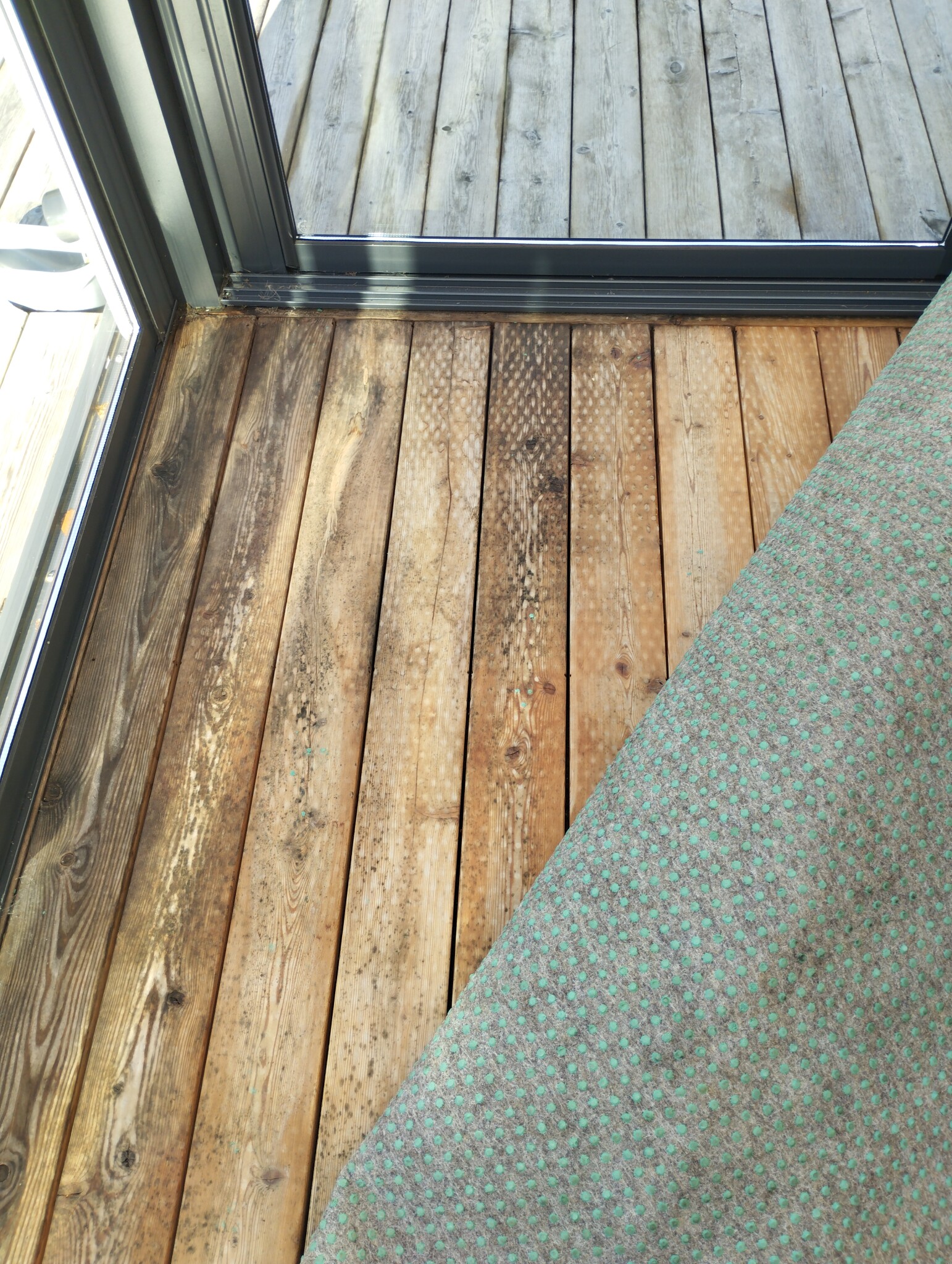

Vi valde att lägga en heltäckande matta (en sån där uterumsmatta med prickar under som är till för uterum med stor temperaturskillnad och som ska andas) på vårt Sibiriska lärkgolv då vi tyckte det blev en mysigare känsla.

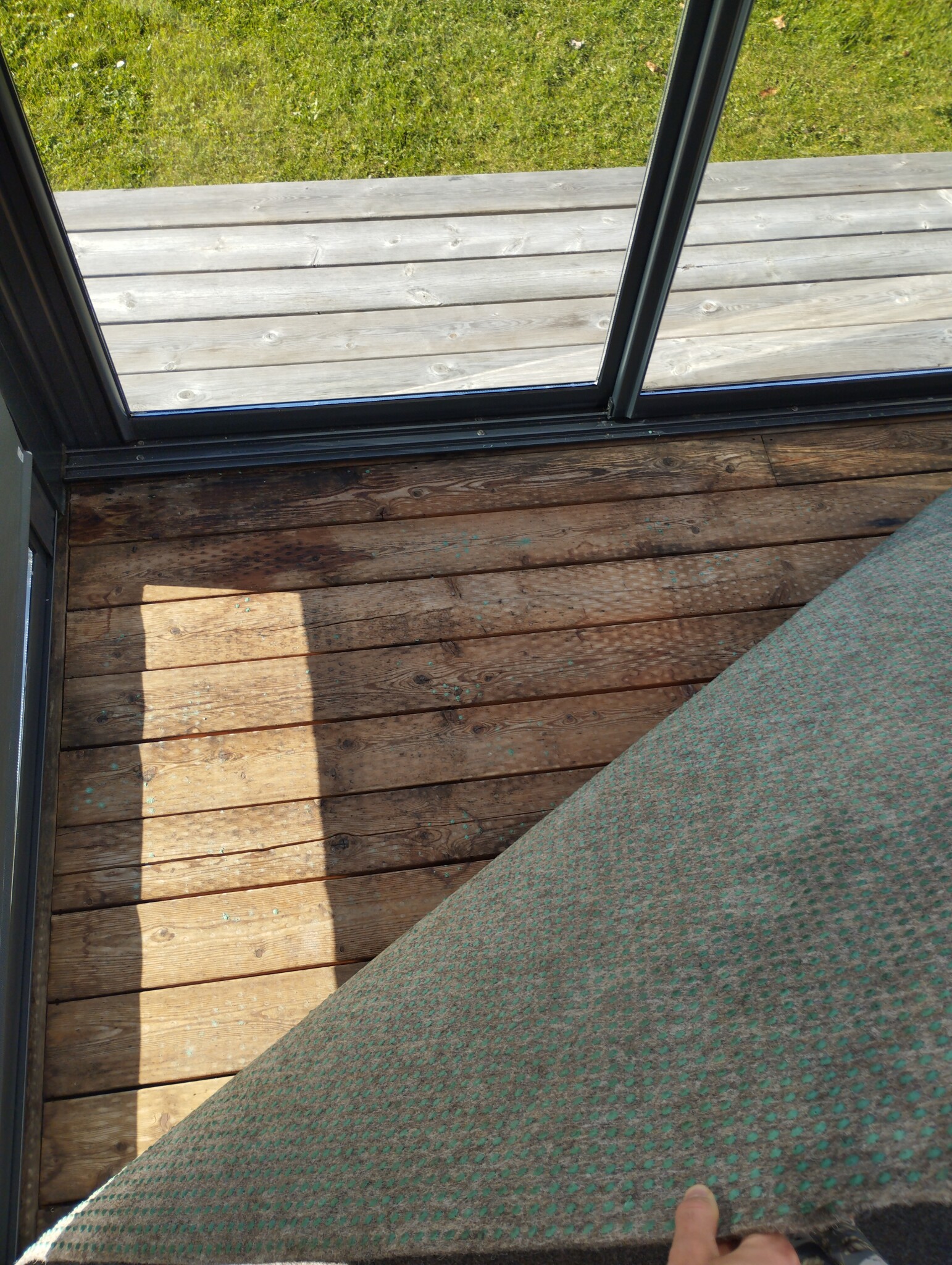

Idag när vi öppnade dörren till uterummet tyckte vi det doftade lite fuktigt, så min fru föreslog att vi skulle titta till golvet och se hur trälärken mådde under mattan.
Det visade sig att det var fuktigt, vått på sina ställen och blivit svarta prickar på trägolvet.
Så nu vet vi inte vad vi ska göra, mattan känns sunkig att lägga tillbaks då den missfärgats under och skapat mögel och fukt på trägolvet.

  • Slitna trägolvbrädor med en matta delvis uppvikt i ett hörn nära glasdörrar.

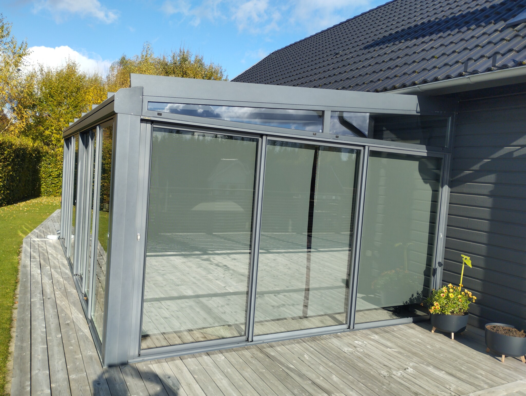

Uterummet i aluminiumprofil
  • Uterum med aluminiumprofiler och skjutdörrar på en träaltan, omgivet av grön trädgård och blå himmel.
Ser för jäkligt ut
  • Sliten träaltan med fläckar och ett uppvikt hörn av en matta, med grönt gräs i bakgrunden.

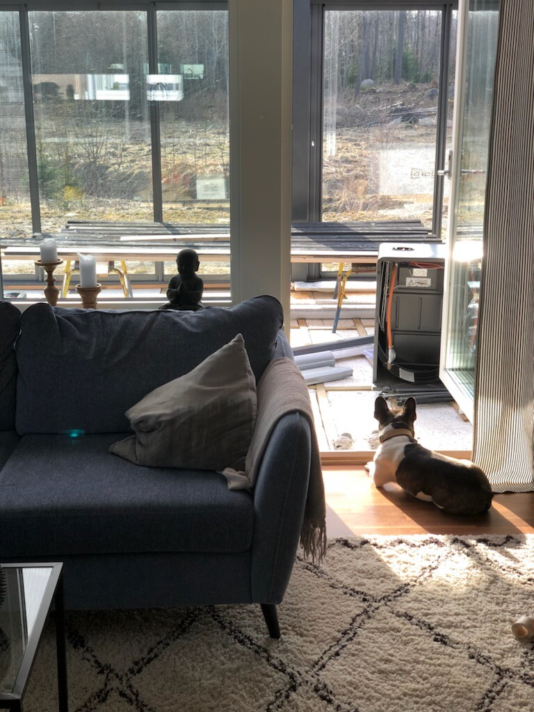

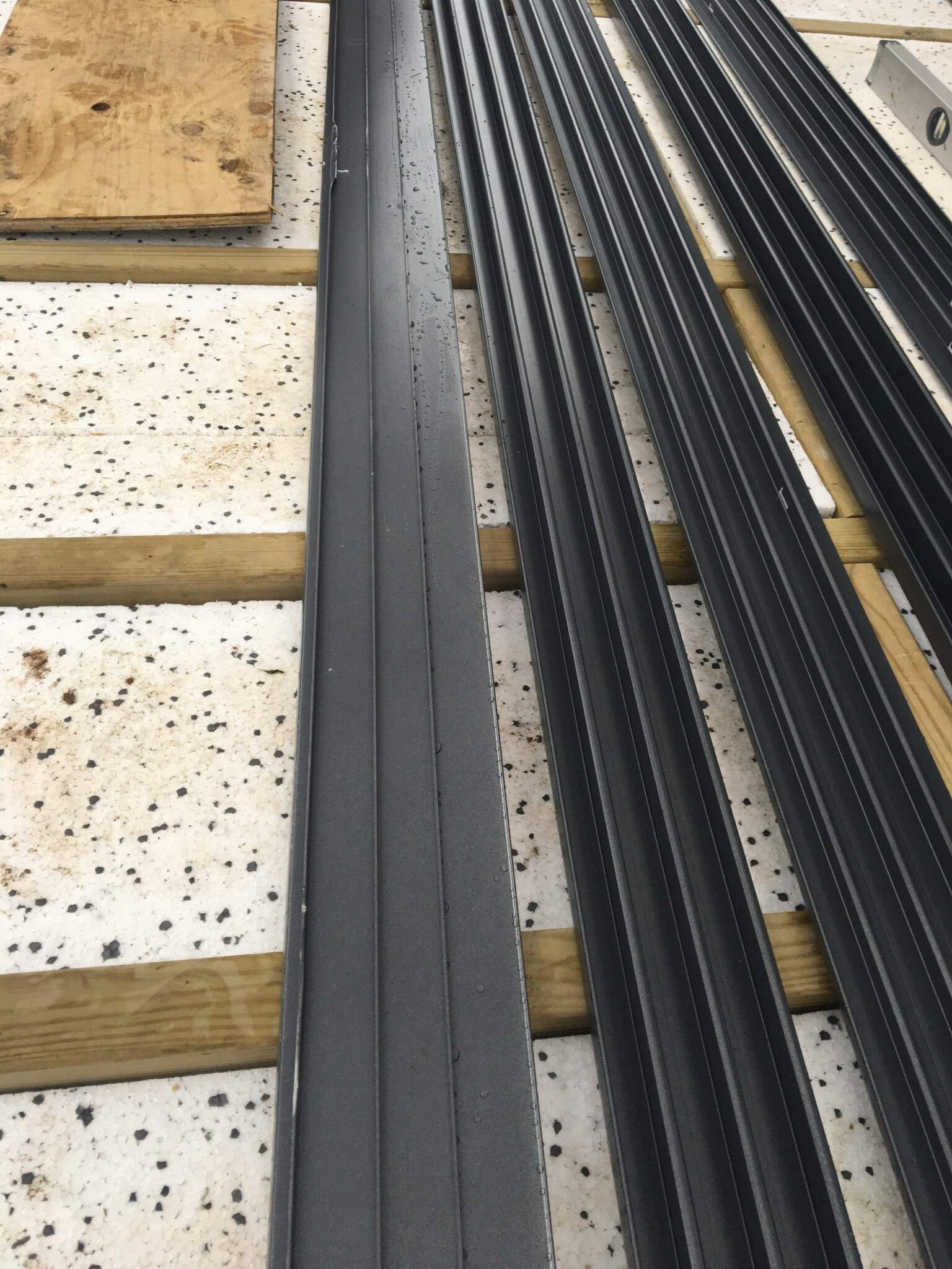

Han som byggde uterummet skickade mig lite bilder på hur han la grunden..
  • Uterummets grund med metallbjälkar och trästöd.
Framför hunden ser man cellplast mellan bjälkarna..
Kan det vara för tätt i grunden så ingen ventilation går igenom, mattan kväver all fukt och trät blir dåligt ?
  • Hund ligger på golvet vid glasdörr, cellplast mellan bjälkar syns utanför.

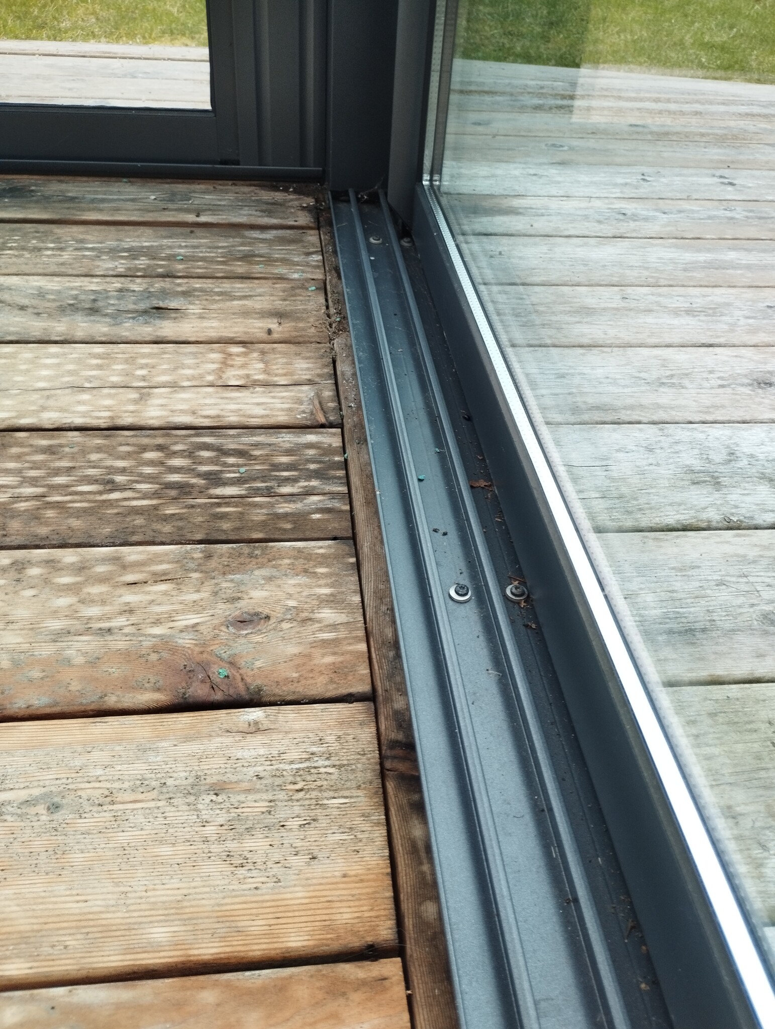

Aluminiumprofil för dörrar
  • Aluminiumprofil för dörr installerad på trädäck.
Om jag får gissa så kommer det in vatten under aluprofilerna och mattan hinner inte ventilera ut vattnet i tillräckligt snabb takt för att förhindra mikrobiell påväxt.
Anonymiserad 405730
Har funderat på det och det stämmer att det kommer in lite vatten den vägen, men endast till närmast brädraden.. Intrånget av pålagring går nästan 1m in, det är det jag tycker är konstigt..
Men på vintern blir aluprofilerna våta av frosten, detta droppar givetvis ner på mattan..
Kan det vara det också tro?

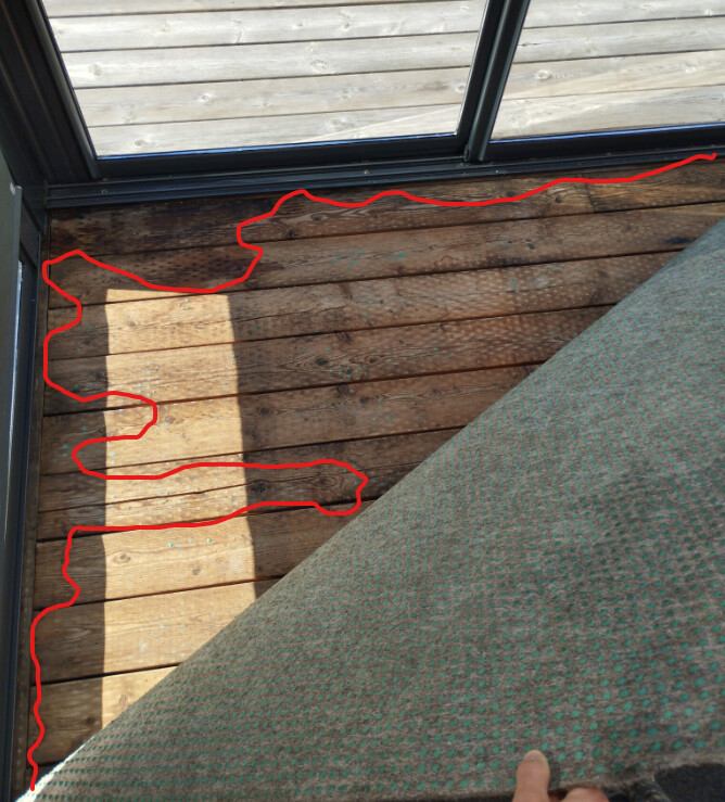

Tittar man på rinnmärkena på trallen ser det ut att gå in vatten en bra bit, plus att ändträet på trallen kommer suga upp en hel del vatten vilket i sin tur fuktar upp det under mattan.
Trätrall med synliga rinnmärken nära en glasvägg, delvis täckt av matta som lyfts för att visa fukt.

Ta bort mattan vintertid kanske skulle göra lite skillnad?
Så länge det kommer in så pass mycket vatten fungerar det inte med mattan om det inte hinner torka ut. Byta trallen är ju inte nödvändigt utan börja med att försöka tvätta av den ordentligt.
