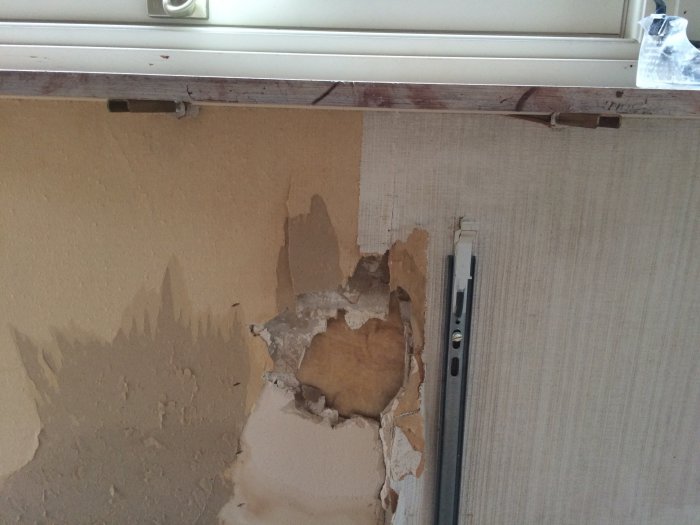

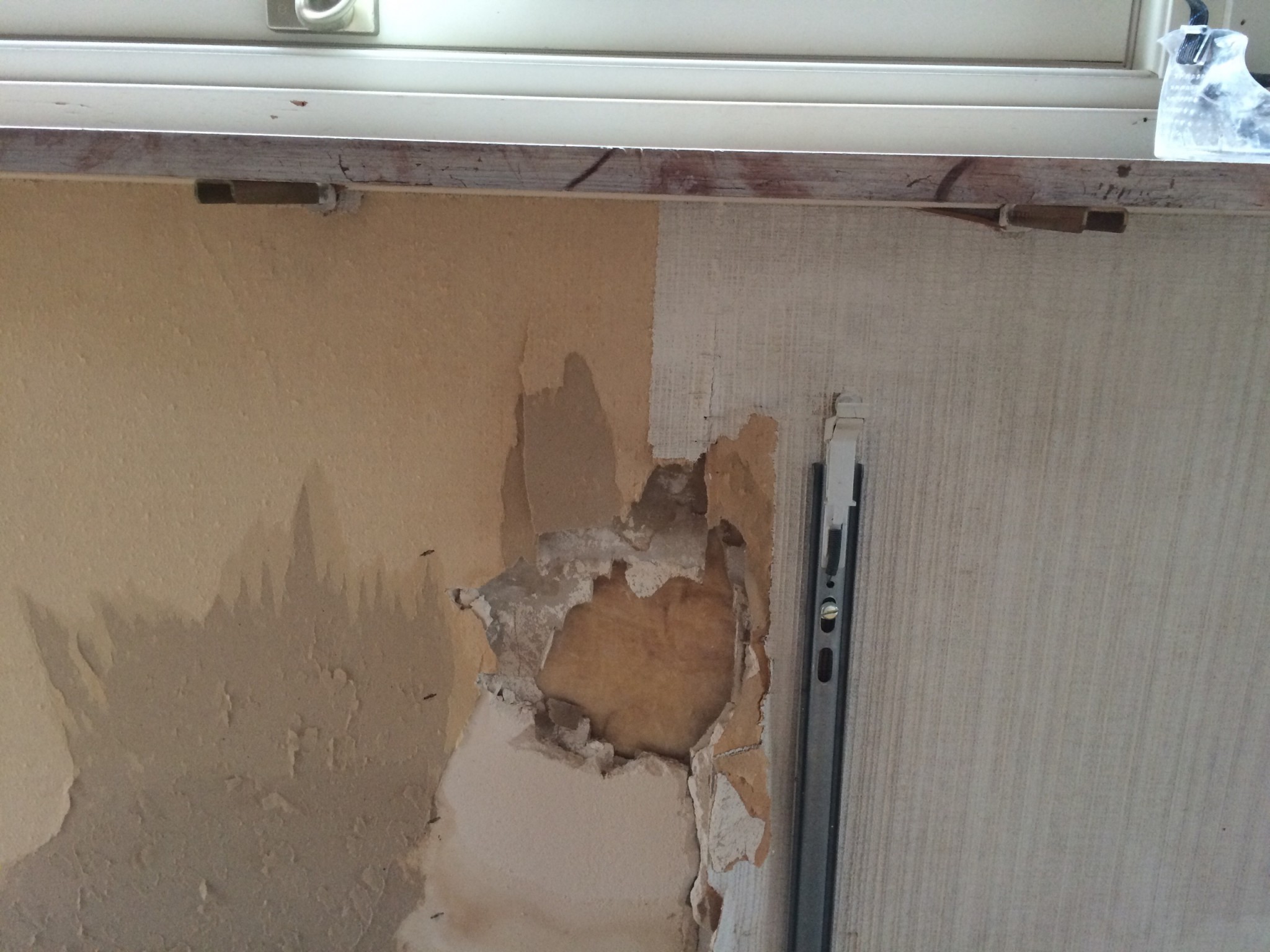

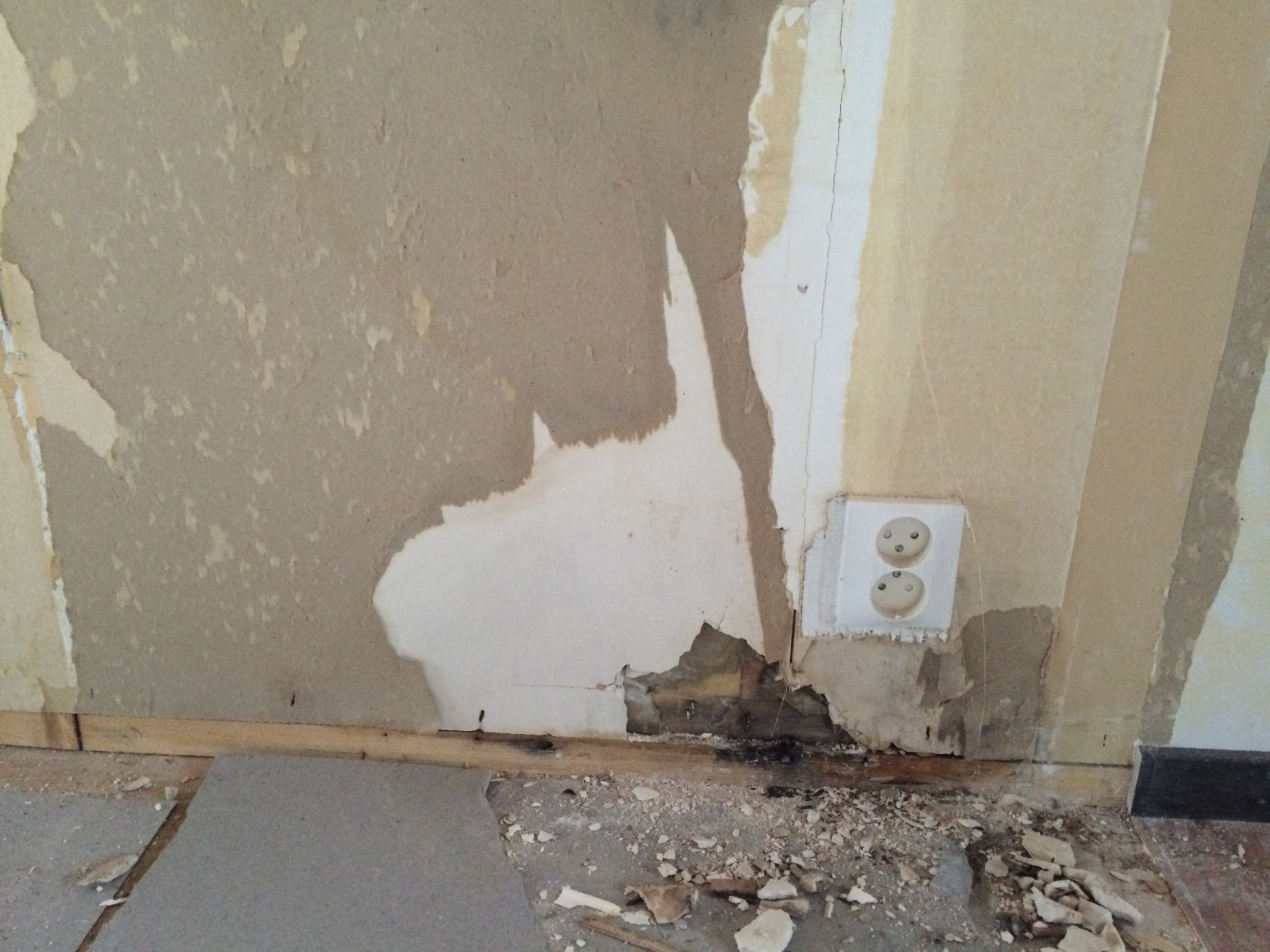

Idag började vi riva bort gammal tjock vävtapet som är uppsatt på gipsskivor. Tyvärr visade det sig att det var fuktskador bakom väven och ner mot golvet under fönster i vardagsrummet (ca 2,5m bredd). Gipsskivorna var på sina ställen halvt upplösta. Det är inte vått ovan fönstren och ej brevid så vitt jag kan se.

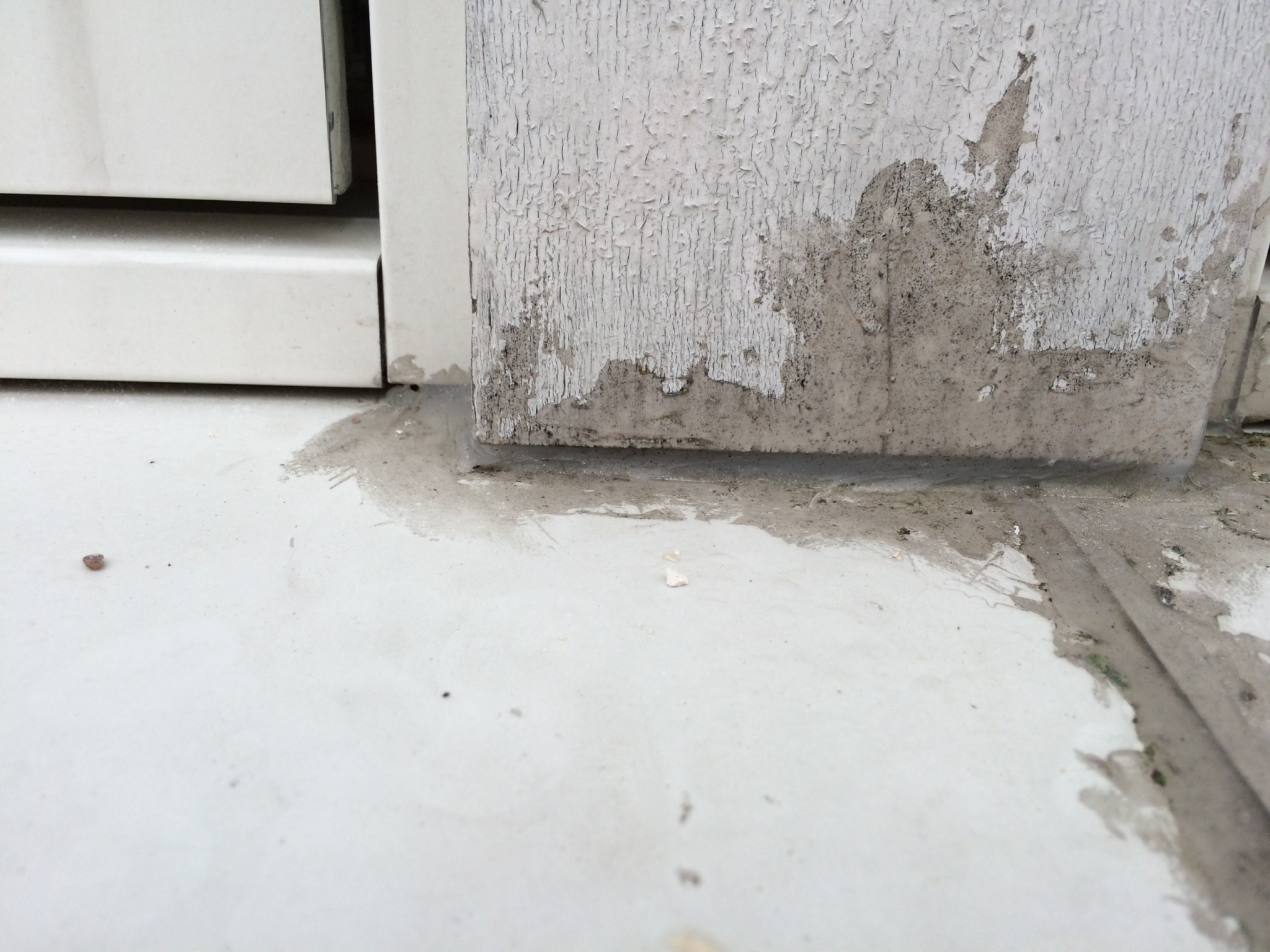

2: Är det fönstren som läcker in vatten? Jag kan se att man fipplat med nån slags tätning under fönsterbläcket (utomhus) på ett ställe, men det var fan inte lätt att upptäcka och det är inget vi blivit informerade om.

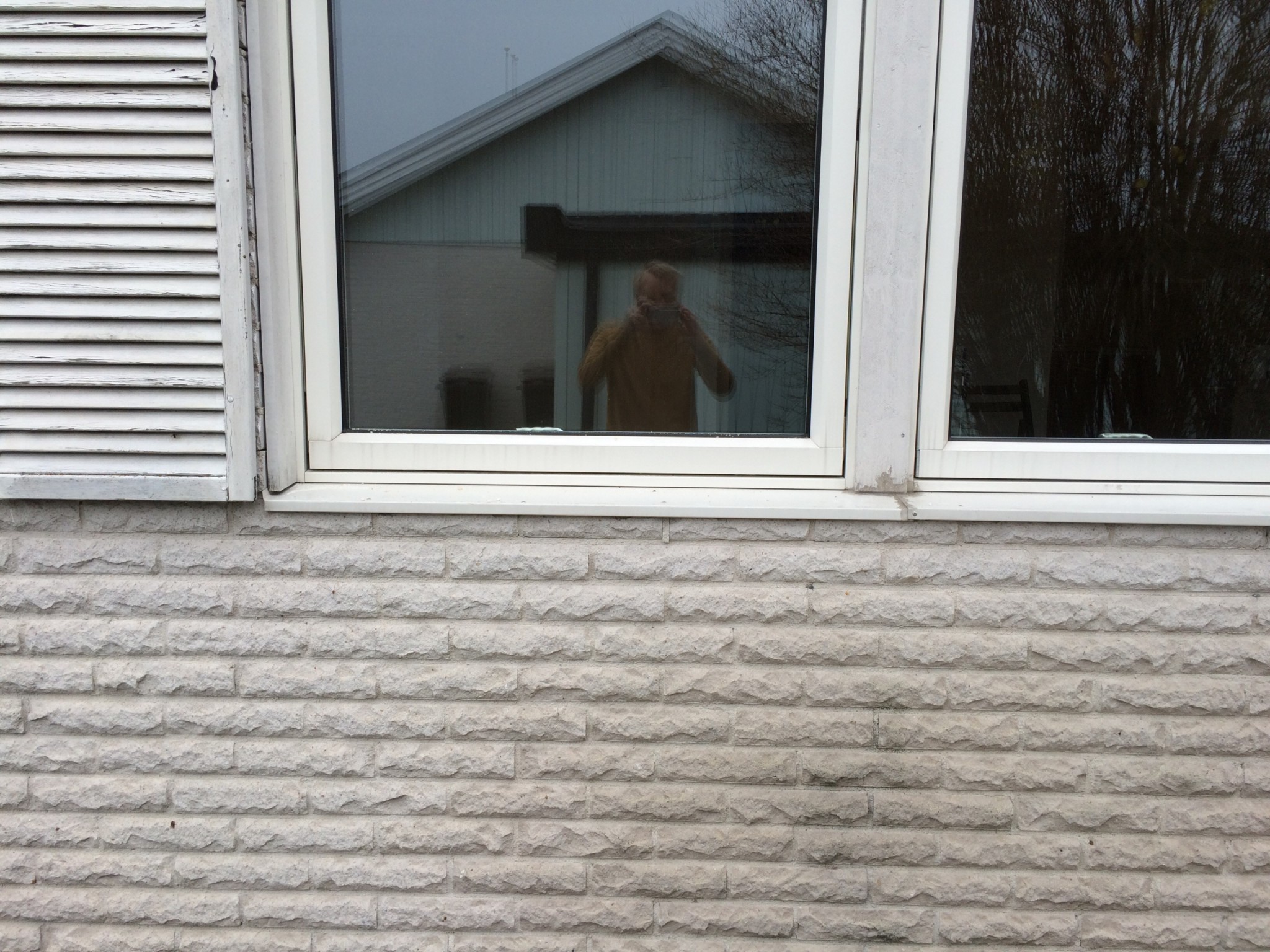

Det är förmodligen så att dina fönster är på söderväggen eller väster vägg. Då är det troligast att fönsterblecket som är i plåt har rört på sig med skiftande temperatur och därmed förorsakat en liten springa som då har dragit in vatten i väggen. Det är mycket vanligt och inte ett dolt fel isf. det är eftersatt underhåll, och syns om man vet vad man letar efter.
Men i just ditt fall vet vi ju inte, men en bra bild skulle underlätta avgörandet.
Det är södervägg och den är väderdrabbad. Jag har sett att någon försökt täta med spackel. Detta har inte rapporteras till oss. Gubben som antagligen gjorde det lever inte längre och tanten kan nog inte anses ansvarig. Det är hemskt olyckligt både för oss och säljaren. Ska dit och dokumentera nu och undersöka övriga fönster.

Lackage vid fönster beror ofta på att blecken inte håller tätt, lägg upp en bild pä blecken, gavlarna måste synas.
Det synas vart problemet är.

Nu låter det ju som att du faktiskt har rejält med fukt i väggen. Har du slitit ner gipsskivan så att du faktiskt kan se att det är blött inne i väggen?
Jag gjorde samma upptäckt som du när vi köpt vårat hus. Både gipsskivan och golvspånet nedanför uppvisade rejäla spår av fukt. När väl gipset var bortrivet så fanns inga tecken på att det någonsin varit fuktigt inne i väggen. I mitt fall så berodde det på oerhört slarvigt och överdrivet vattnande av blommor på fönsterbänken av den föregående ägaren.
