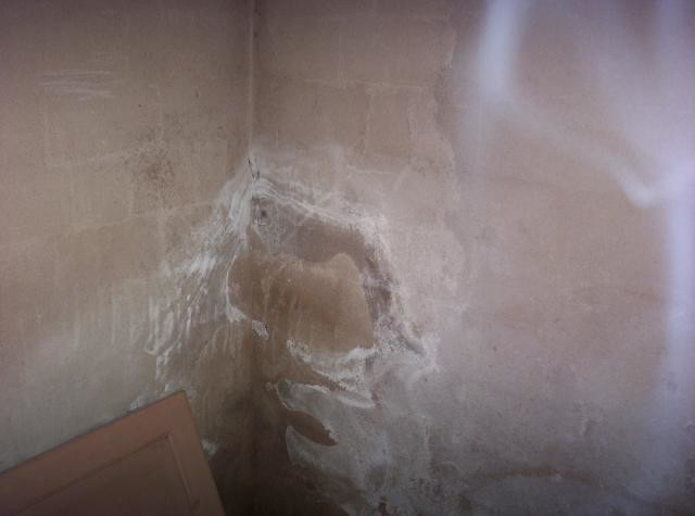

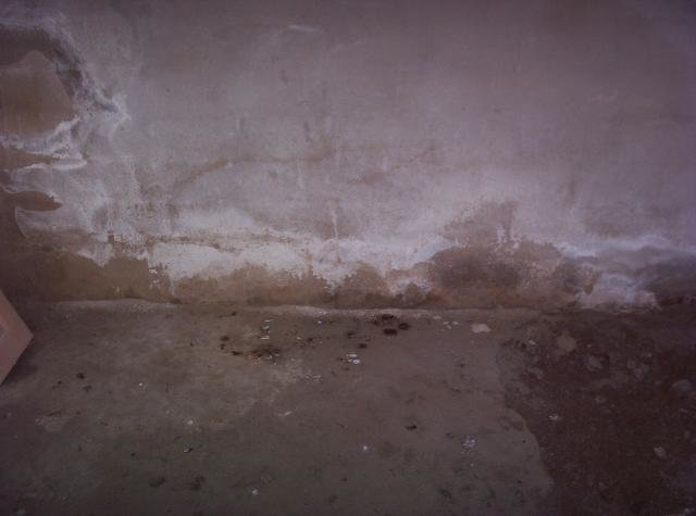

har en fläk på vägen och ut med golvet i källaren vid det är är cementen 1mm tjockt porös undrar över vad det beror på och vad det är.
Funderar på att fixa så det blir ett rum, men är det något som är farligt eller ohälsosamt. Vad kan man göra åt det.

ser ju nästan ut som gammal vit färg,hmmm har glömt vad det heter
det som man slammade betong ytor med förr.tänkte att fläckarrna kanske är det sista av färgen som finns kvar
nja men det verkar som cementen har blivit porös men det kanske är som du säger.
Är huset dränerat? Om det föreligger behov av det är ju dränering viktigare än att fixa fuktskadan. Det ser på bilden ut som om väggen behöver putsas om tycker jag.
ingen mögel på skåpsdörren än?
Det ser ut som om fukten vandrar genom väggen. Kolla stupröret på utsidan.
gaia
Du har för högt vattetryck på utsidan.
Se till att dräneringen funkar/dränera om.
Fukten utlöser kemiska reaktioner i betongen som frigör basisk vätska (kan vara lätt frätande på ömtåliga mtrl) Att det hamnar i kanterna på på fuktfläcken är samma fenomen som med kaffefläck.
Jag hade försökt ta bort all porös betong, även om det är genom hela väggen.
