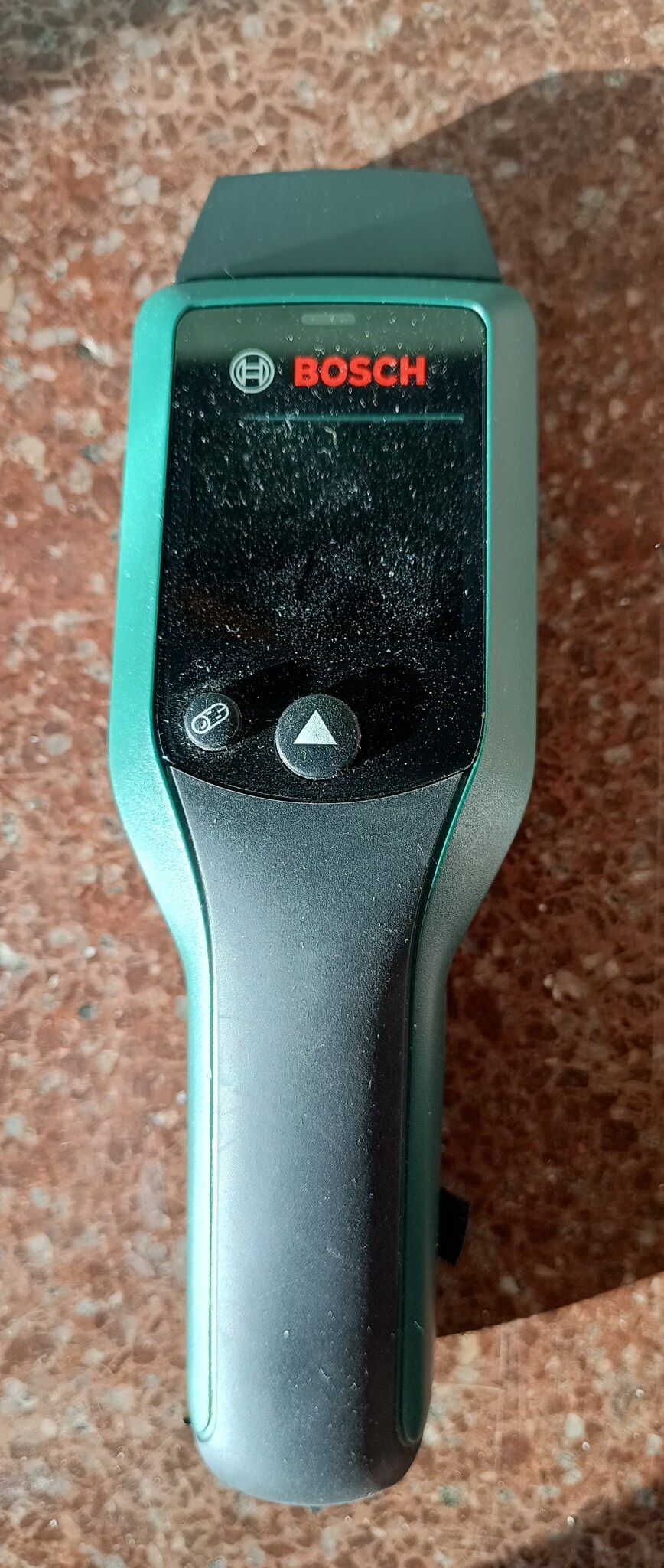

Såg ditt tillägg om mätare nu, och hade faktiskt tänkt fråga om hur tillförlitlig en billig kan tänkas vara. Det är ju ingen raketforskning (gissar att den mäter elektrisk resistans mellan de två nålarna bara), men om det finns skäl att misstänka mätfel kan det ju vara värt att skaffa en bättre.
Vad för märke/modell är en "riktig" då enligt dig?
De allra billigaste ska man nog undvika men Clas Ohlson har en av fabrikat Bosch för under femhundra som verkar ge tillförlitliga mätvärden och är försedd med ett motstånd så man kan kontrollera att mätaren visar korrekt värde.

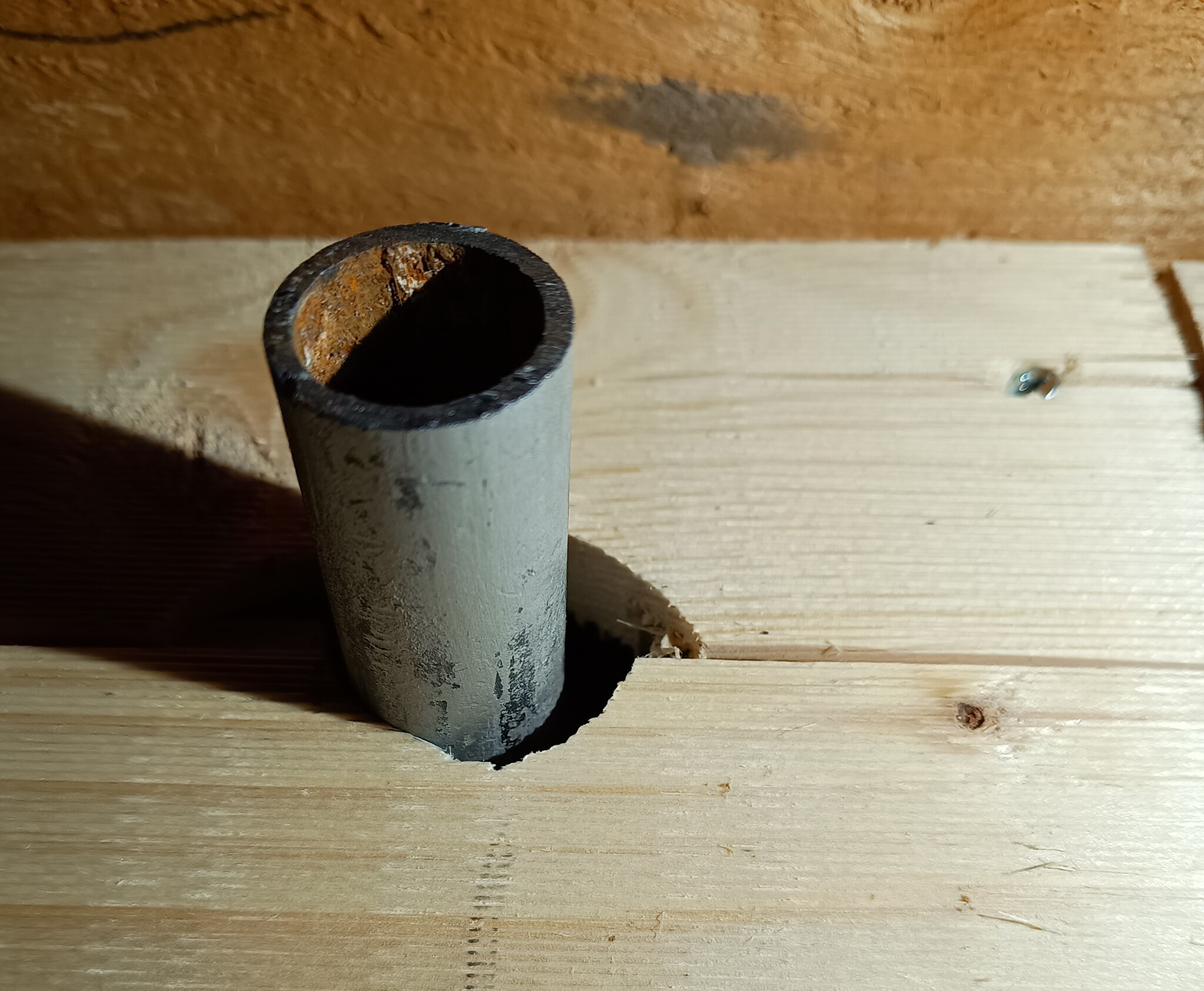

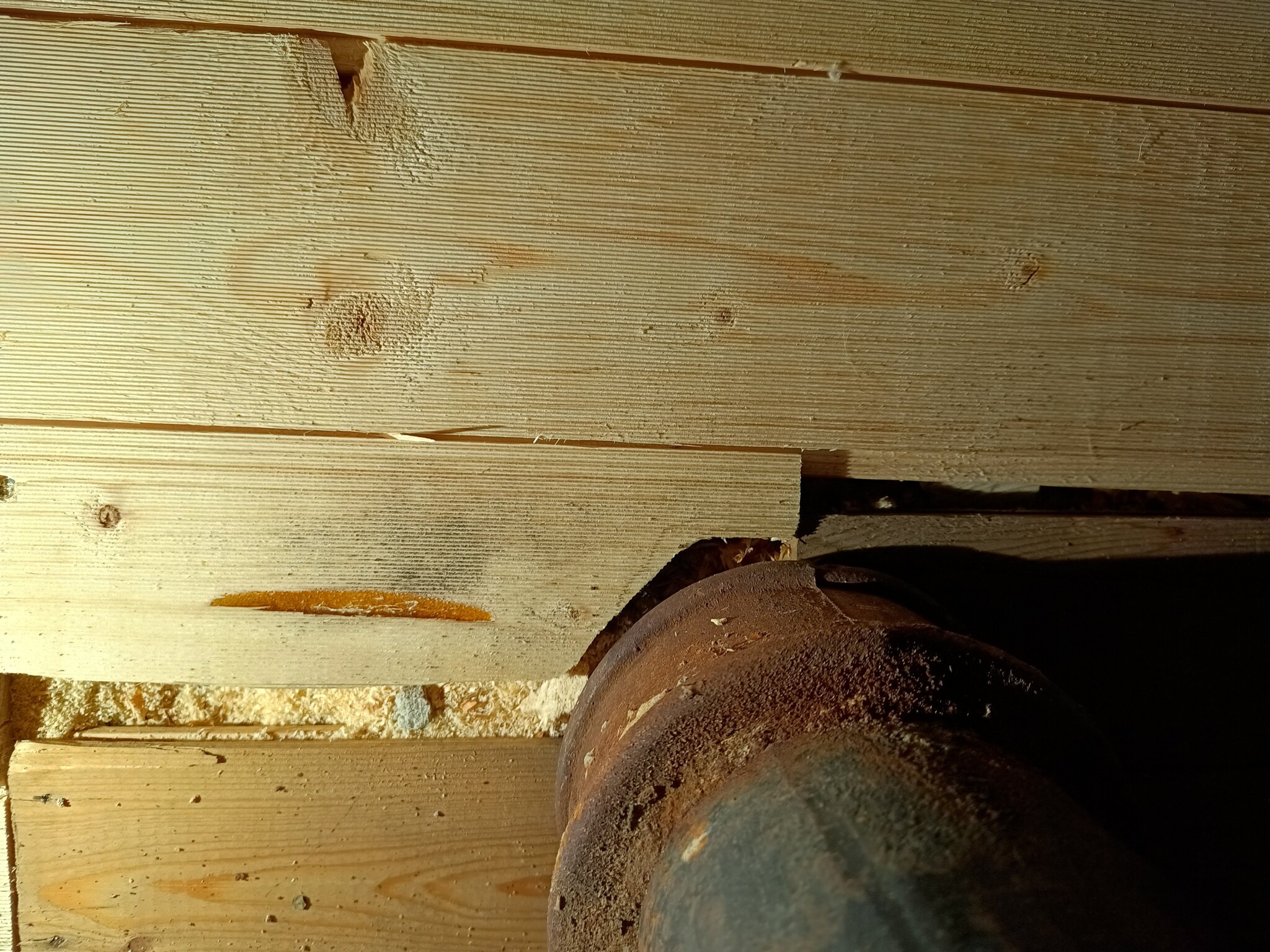

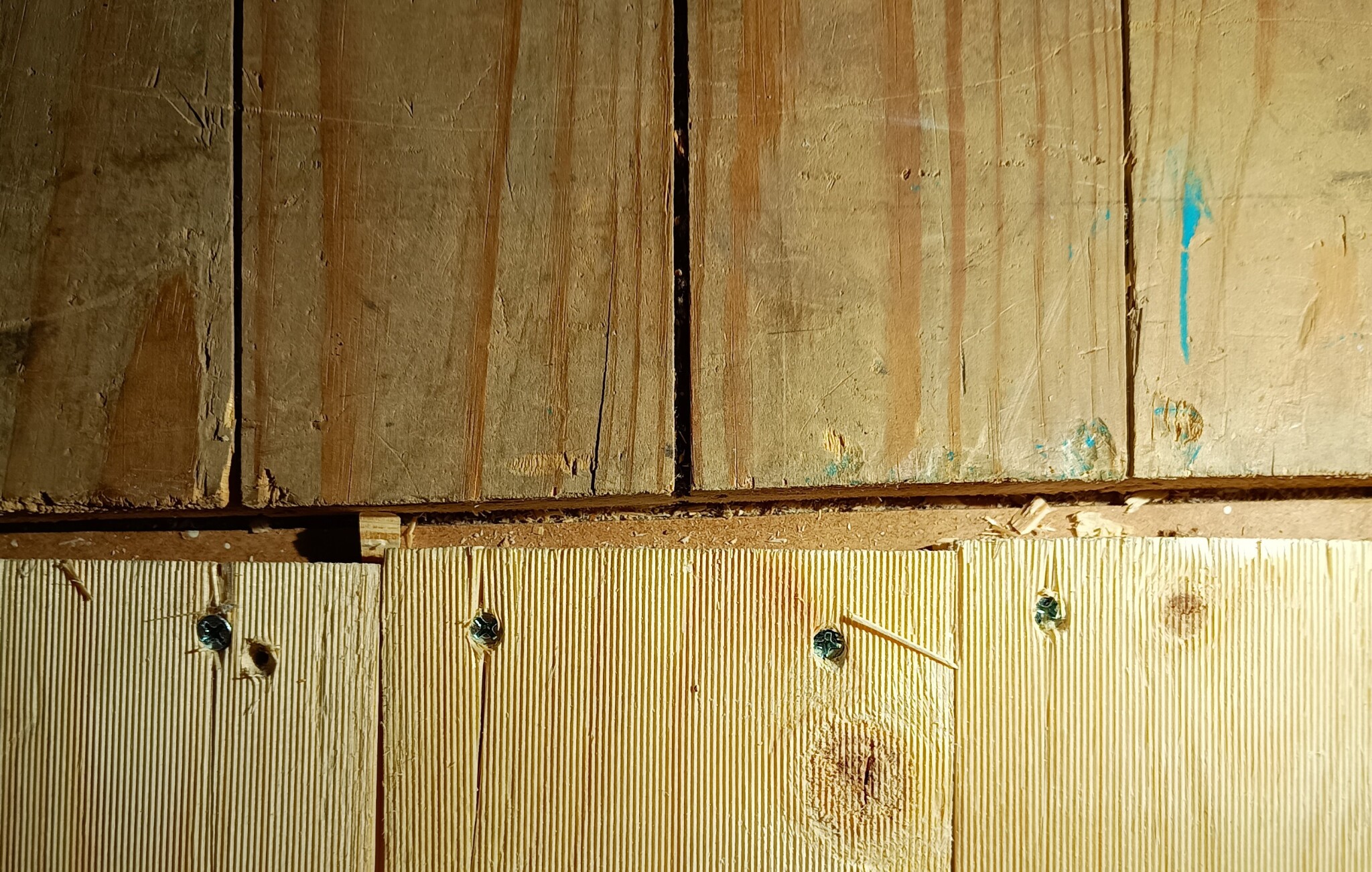

Och blir det byggjobb som behöver utföras tag in kompetenta hantverkare och inte de försäkringsbolaget sänder. Var godtrogen och lät det av Folksam anvisade bolaget byta fuktskadat golv vid expansionskärlet. Kan inte säga att jag är helt tillfreds med resultatet men enligt firman är det fackmannamässigt utfört.

Ja det där ser kanske mer ut som "quick-n-dirty" än "fackmannamässigt" :-).

Firman som gjorde jobbet skryter över trettio års erfarenhet och sin stora kompetens. Ringde arbetsledaren som spydigt svarade: det är ingen dansgolv och vi gör inget mer. De fick i alla fall inga goda omdömen av mig.
