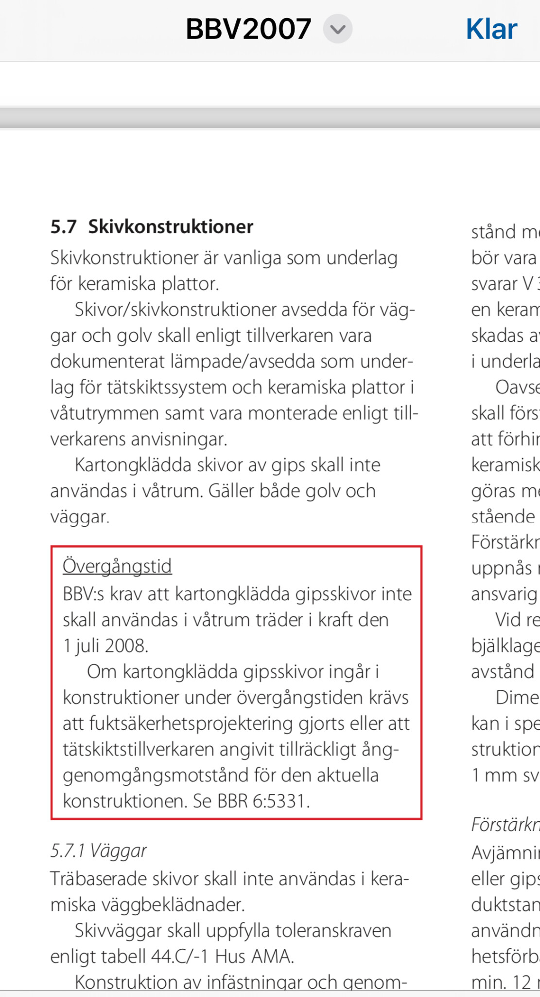

Nu har FB svarat enligt nedan. Förstår inte ett dugg själva resonemanget med hänvisning till 2007,s branschregler!
Vill nån tolk?
Vi har tagit emot din anmälan om en vattenskada i ditt våtrum.
Beslut
Nu har vi gått igenom det underlag som du har skickat in till oss och vi har kommit fram till att du inte kan få ersättning från din försäkring för skadan.
Motivering
I underlaget som du skickat in framgår det att man inte följt gällande branschregler via byggandet av badrummet 2008. Din försäkring gäller inte för den här skadan eftersom våtutrymmet inte uppfyller de bygg- och branschregler som gällde vid installationstillfället. Du kan du läsa mer om vad försäkringsvillkoret och bygg- och branschreglerna säger om läckage från badrum.
Slutligt ställningstagande
Detta är slutliga beslut i ärendet. Om du inte är nöjd med vårt beslut finns det möjlighet att få ärendet granskat och bedömt på nytt. Läs mer om det i bilagan till detta brev.
Läckage
I gällande försäkringsvillkor, moment F.2.2 Läckage, framgår följande:
Försäkringen gäller för skada av vätska eller ånga som oberäknat strömmat ut från:
- Badrum, duschrum, tvättstuga eller annat våtutrymme inomhus som har golvbrunn och som är byggt enligt de byggregler och i förekommande fall branschregler samt tillverkarens råd och anvisningar som gällde vid byggnads- eller installationstillfället. Vid skada på grund av läckage från våtutrymme som inte uppfyller ovan ställda krav, gäller försäkringen endast om läckaget kommer från våtutrymme som någon annan ansvarar för.
I gällande branschregler från BBV 2007 så får du läsa punkt 5.1 Generella krav(sidan 8), bifogar aktuella branschregler.
Vi avslutar skadan i våra system.
Vill nån tolk?
Beslut
Motivering
Läckage

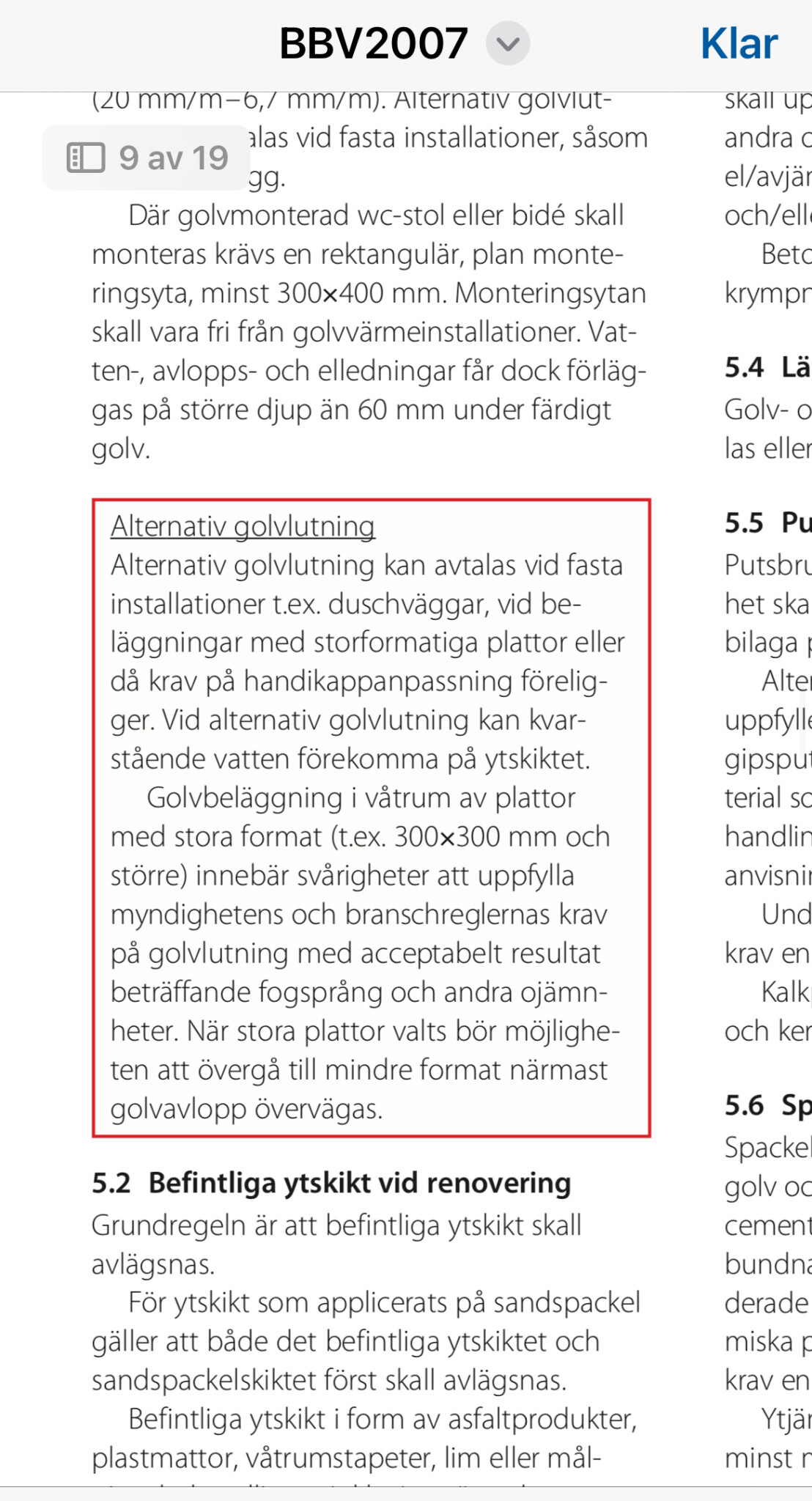

Eftersom jag fixade nytt tak på nedervåningen då kan jag intyga att det var cc60. Några fuktskador kunde jag inte se. Jag letade inte direkt efter dom. Men eftersom det tog lång tid för mig att rikta taket och skruva dit bärläktarna då skulle jag säkert lagt märke till det om det fanns några fuktfläckar på undertaket.Paul-Staffanstorp skrev:
Det är inget bakfall precis mot dörröppningen. Den har inte världens bästa fall men jag kan heller inte kalla det för bakfall.T topmount skrev:

Är det gipsskivor på golvet?J Jens33 skrev:Nu har FB svarat enligt nedan. Förstår inte ett dugg själva resonemanget med hänvisning till 2007,s branschregler!
Vill nån tolk?
Beslut
Motivering
Läckage
Har du skrivit något till dem som kan tolkas att som att golvets lutning inte uppfyller branschreglerna 2007?
Tillägg: Har du läst hela branschreglerna från 2007 så att du kan konstatera att de inte är uppfyllda?
