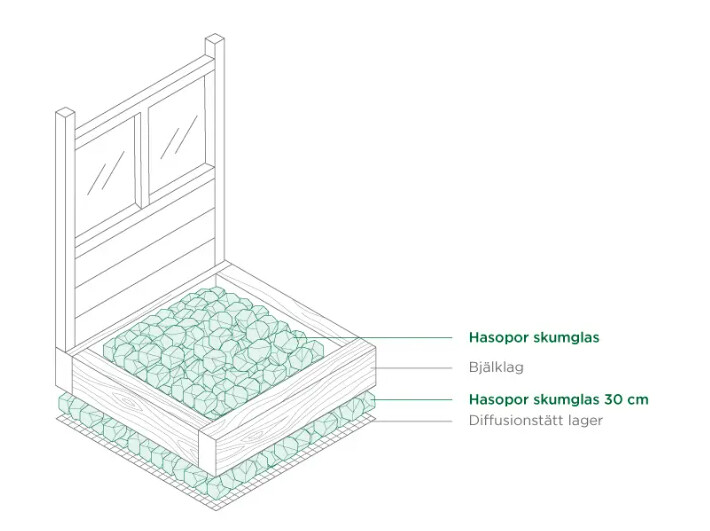

Jo, men precis som vid andra sådana konstruktioner så visar det sig ofta att i praktiken är det svårt att helt vara säker på om fukt byggs in eller tillförs (tex uppifrån), och därför är de flesta (alla?) konstruktioner fuktgenomsläppliga åt iaf ett håll.
Exemplet med Hasopor som jag länkade till ovan är i rpincip samma konstruktion som du tänkt dig med plyuretan, fast med ett material som är poröst och skulle tillåta ev fukt som komemr in att vandra ut.
Polyuretan är inte gangarsäkert heller, så på sikt mkan man få in skadedjur som äter in gångar, som fukt sen letar sig in via, men har svårt att ta sig ut (det är oftast svårt för fukt att hitta ut om den väl kommit in även om man kan tykca att den borde hitta ut "samma väg")
Så med hasopor, hade du byggt huset på plintar som vanligt men istället för att isolera med polyuretan så har du skumglas i botten istället?
Så:
Gräv en grop
Makadam
Markduk
Skumglas
Bjälke (Skumglas upp till överkanten på bjälken)
Golvet

Ja precis och fyllt upp under bjälklag och mellan med Hasopor.
Inte att förglömma att ha ett diffusionstätt lager mellan hasopor och mark. Man får försöka täta så gott det går då om man använder plintar.
Diagram av ett bygge med Hasopor skumglas under bjälklag, visar 30 cm tjockt lager ovanpå ett diffusionstätt lager mellan grund och mark.
