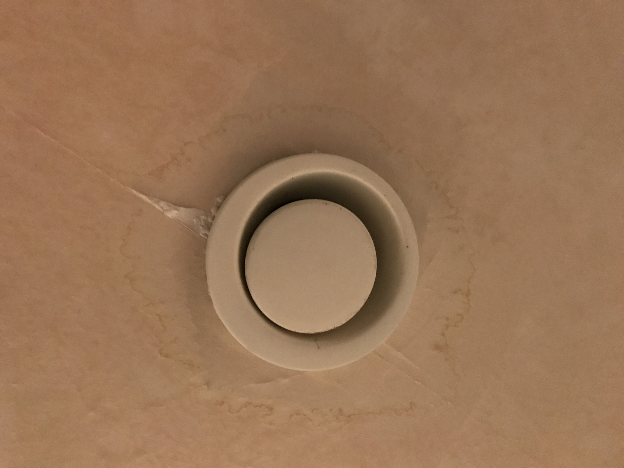

I hobbyrummet som är från 1981 och aldrig renoverats därefter, finns ett frånluftsdon anslutet till husets FTX-system. När jag rev ned en strukturtapet i taket (!) ser jag på den underliggande pappen att det är en fuktros runt frånluftsdonet. Helt torrt förvisso, men jag undrar om det är något särskilt man bör kolla upp när man ser sådant här, eller om det kan finnas en fullt naturlig förklaring utan någon påföljande risk att ta med i beräkningarna?
Se bild nedan:
Ett frånluftsdon i tak med synlig fuktros runt kanten på en strukturtapet.
Då det är betong i taket är jag inte särskilt orolig för några fuktskador som sådana. När vi flyttade in för sju år sedan bytte vi FTX-aggregat då det gamla inte längre gav någon vidare effekt. Med detta i åtanke och att det här alltså är ett hobbyrum där diverse värmealstrande aktiviteter pågått (bordtennisspelande osv) med stängda dörrar, kan det vara så att luften helt enkelt blivit så fuktig att den ansamlat fukt vid frånluftsdonet när de suger ut luften? Eller är det kondens ifrån ventilationssystemet?
Vad tror expertisen?
Eller att limmet de använde när de monterade upp "strukturtapeten" tog längre tid på sig för att torka runt donet, och det stod blött där en tid..
Ja den teorin har jag inte ens tänkt på. Tack, det skulle ju kunna vara en förklaring. Överallt annars ser det torrt ut utan fuktrosor.

Har venten varit avstängd ett tag så kan det bli kondens runt donet , kan gå rätt fort men torkar fort , blir lite missfärgning men måla inte direkt på , risk för genomslag av det missfärgade , patentera först

Ja det där är nog mest troligt ändå. Jag har ju bara bott här i sju av 35 år sedan huset byggdes, så nog kan ventilationen ha varit avstängd en tid någon gång under alla dessa år.

Om isoleringen på frånluftkanalen är bristfällig på "vinden" så kan kondens har runnit inuti eller utanpå röret och därav fuktrosen.

Jag tror inte att isoleringen är problemet i det här fallet, den ser väldigt välgjord ut och stora delar är utbytt då jag bytte FTX-aggregat för några år sedan. Men tack för idéer och tankar, det uppskattas!
