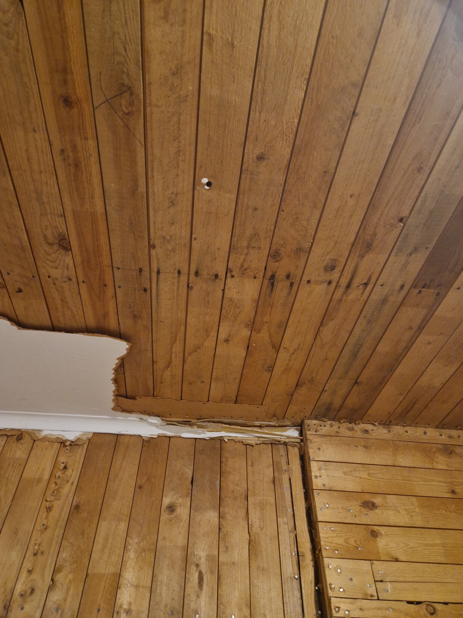

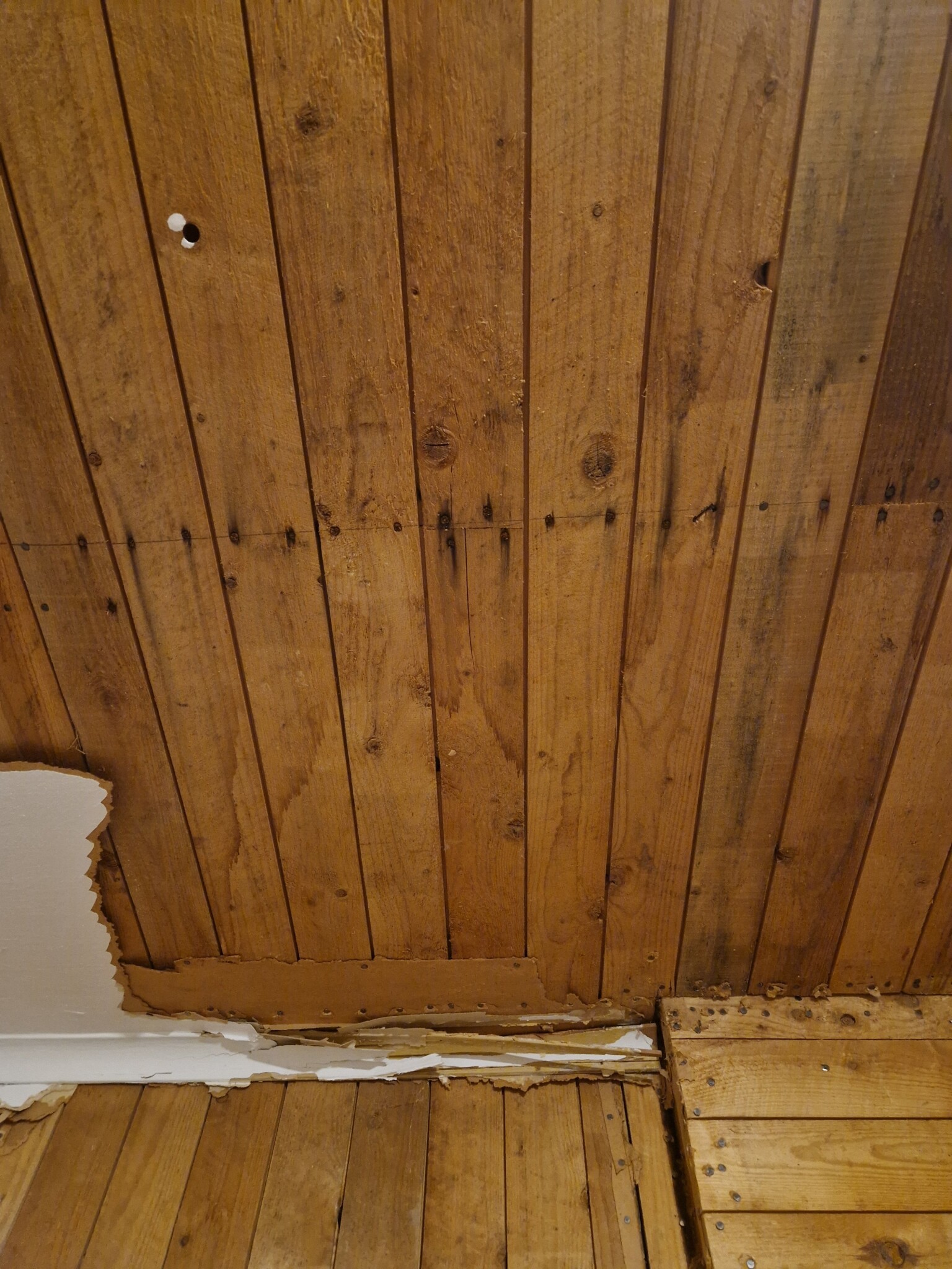

Håller på att renovera ett rum på övervåningen i vårat hus från 1934. Har rivit ned vad jag tror är masonit/board från taket. Ser dessa fuktmarkeringar i träpanelen ovan, vid mätning helt torrt överallt. Yttertak/vind har inga större problem. Behöver fundera vidare över detta eller kan jag köra på och renovera vidare då helt torrt nu?
Vilka fukt markeringar? Saknas en bild?
Sorry, glömde bifoga.
  • Träpanel på vägg och tak med delvis borttagen färg och avslöjad trästruktur. En skada eller renovation kan ha påbörjats.
  • Trävärv med skadad yta och trasig tapet längst ner, något renoveringsbehov.
Det ser ut som fukt som fastnat där vid kallställning. Har sett det i sommarstugor bland annat. Jag hade inte alls oroat mig för det där
