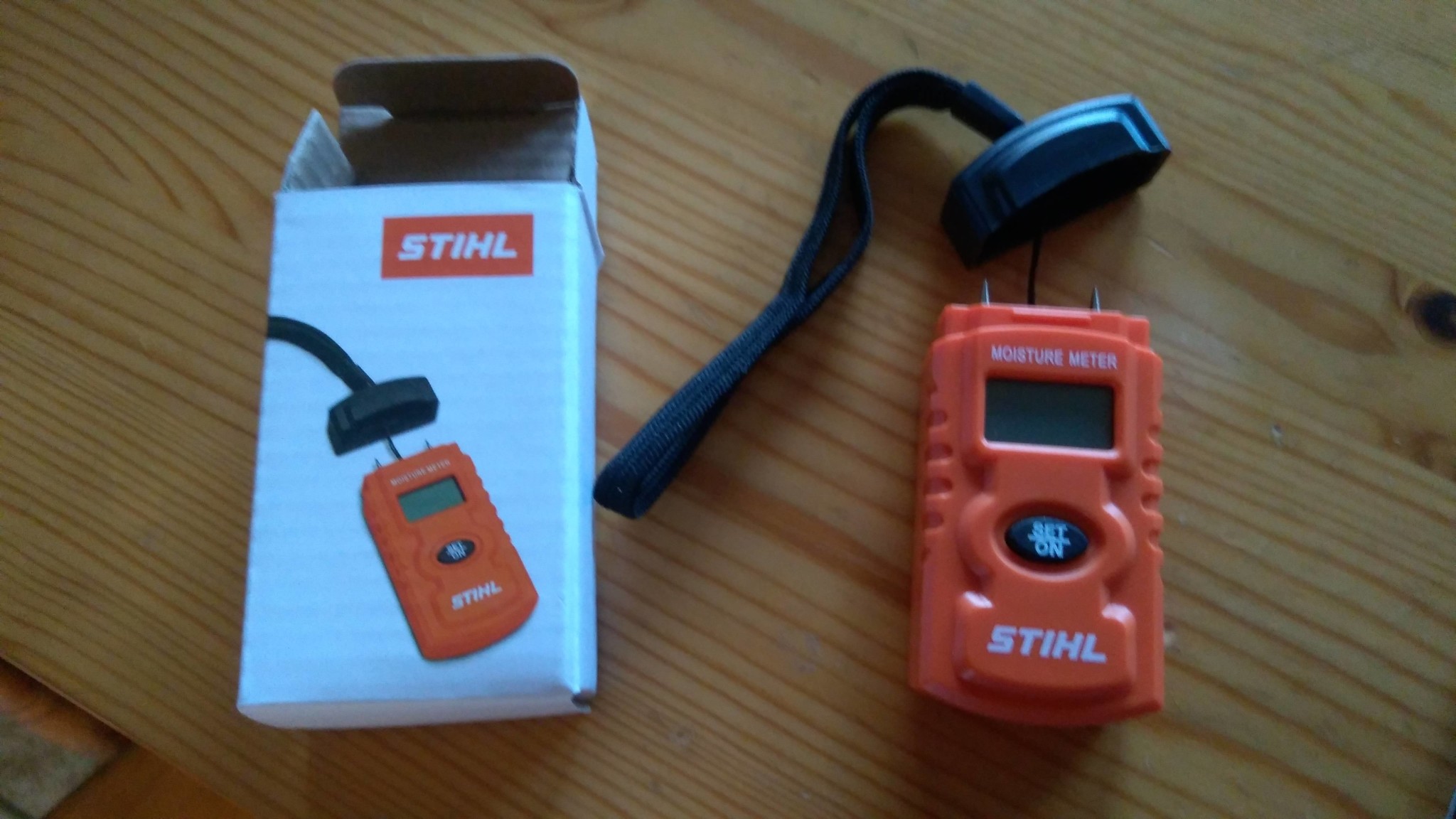

Tänkte att kan vara bra att ha koll på hur fuktig veden är.
Googlade på fuktmätare, fanns så klart en uppsjö.
Räcker det med att köpa den billigaste? Eller bör man satsa på något lite dyrare?
Era rekommendationer?
Kan den användas till att mäta annan fukt än bara i vedträna? Typ hemma för att kolla så man inte har mögel m.m.?

Funkar säkert, men är den märkbart bättre än t.ex. denna:Tomture61 skrev:

Jag köpte denna för ett pr år sedan och är supernöjd. Känner jag mig själv rätt så gjorde jag många konsumentundersökningar innan jag kom fram till just den:
https://www.bauhaus.se/fuktmatare-laserliner-dampfinder
Veden ska vara torr, om den tar eld lätt, brinner bra och inte ger synlig rök är den eldningsklar. Du behöver ingen speciell mätare, utan behöver lära dig att hugga och klyva veden i tid samt förvara den torra veden så att nederbörden inte återfuktar den i onödan.Jocce81 skrev:

Håller med @fribygg.
Är det bara nån enstaka gång man ska mäta eller om man vill göra ett fåtal tester, t.ex. hur stor skillnad i fukthalt det blir efter 1 eller 2 års torkning av ved, skulle jag rekommendera att finklyva lite ved, väga på köksvåg och kasta in i ugnen på 125C i några h och mäta vikten igen och beräkna fukthalt, istället för att använda instrument.

Det huggs absolut ved själv, och absolut kan man lära sig, men istället för att frakta ved någonstans ifrån (där jag förvarar veden, ej hemmavid) för torkning, provelda, och sen konstatera att det var bra eller inte, så kan man för en ganska billig peng kolla fukten i veden...och om inte annat verifiera när man lär sig...

Har aldrig använt fuktmätaren på ved. Vedhanteringen är ju säsongsbunden så det ger sig liksom av sig självt.
Men antar att mäta fukthalten i ytskiktet kan vara rätt intetsägande? Har sett att de som torkar snickerivirke använder en speciell sorts mätprob med långa stift som drivs in med hammare en bit in i träet.
