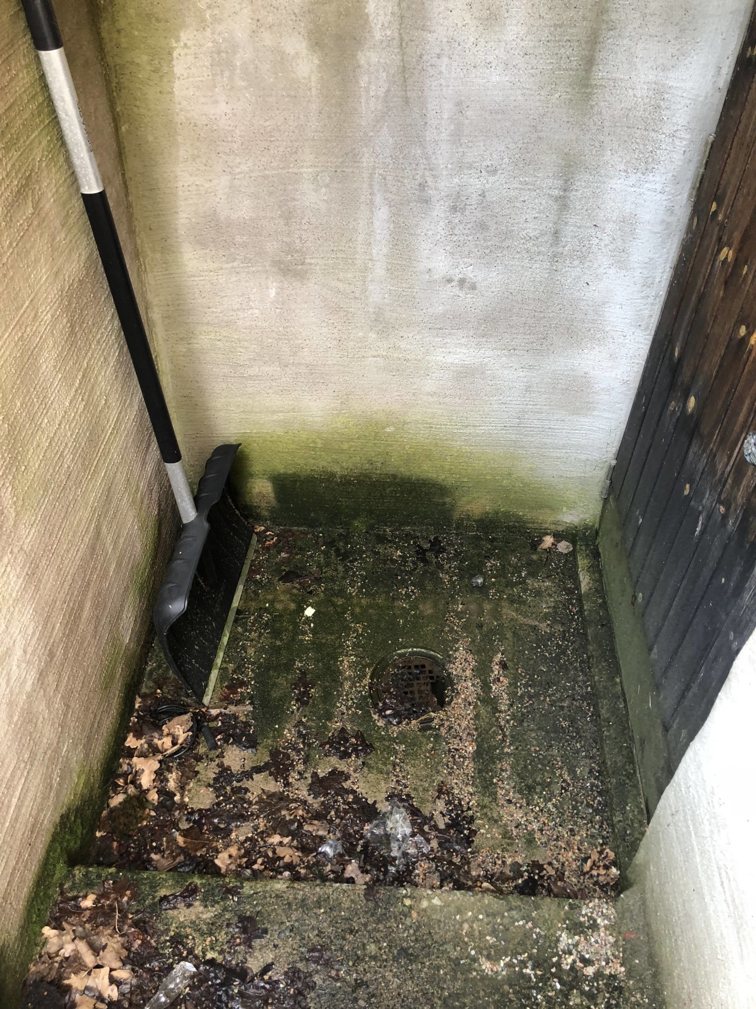

Hej. Jag vet inte om jag är den enda som dras med detta problem och hur man bör åtgärda problemet.

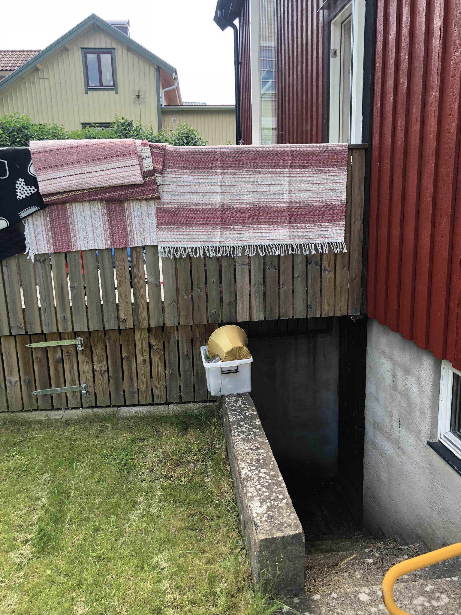

Beskrivning av huset: två våningshus med källarvåning. Yttertrapp till källarvåning på västsidan.
Beskrivning av problemet: nere vid källartrappans golv är det väldigt fuktigt. Denna fukt yttrar sig genom att det helt enkelt regnar och att det alltid är skugga så att vattnet aldrig torkar upp.

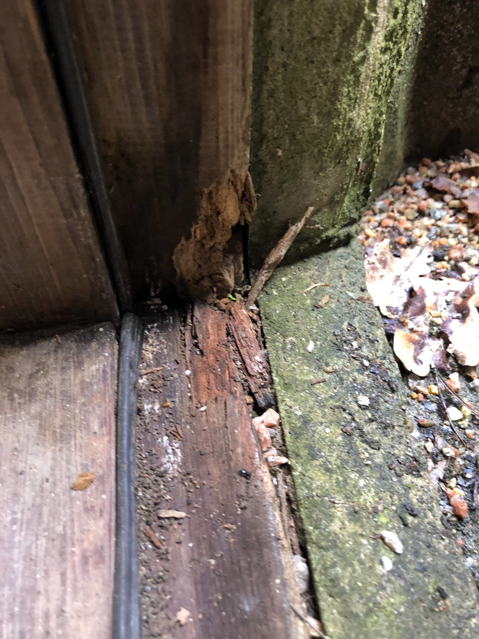

Källardörrens karm till golvet har med åren börjat ruttna på utsidan. Finns det någon lösning på att få området torrare? Eller bör jag byta ut dörren mot en ram i metall och låta fukten vara på utsidan?
Fuktig källartrappa med skugga och början till röta vid dörrkarmen på ett tvåvåningshus.

Rutten träkarm vid en källardörr orsakad av fuktproblem.

Skärmtak över hela trappan, samt något under trallen som leder bort vatten.
Appendix och 1 till
Tack. Intressant att inget sådant har existerat sedan tidigare. Är nämligen ny i huset. Antar att tidigare ägarna tyckte det var ”fult” att bygga tak där.
Uppföljningsfråga. Behövs det bygglov för att bygga ett skärmtak över trappen?
Svar nej. Du för bygga 15 m2 tak i direkt anslutning till huset utan bygglov!
