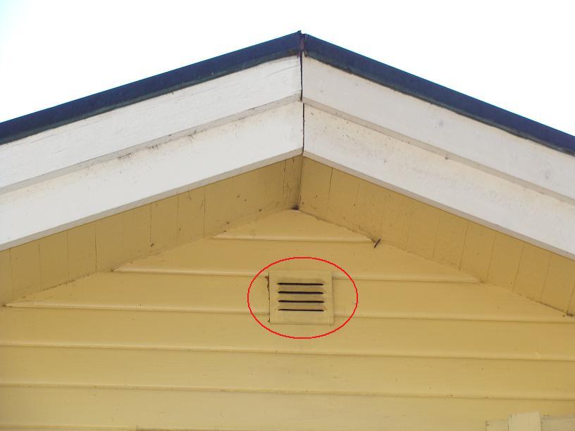

Jag köpte ett enplans trähus (63m2) från 1960-talet för ca 1,5år sedan, (det finns en kall-vind, som är ca 1,5m hög) i halva huset har jag högt i tak, och jag har satt i en luftvärmepump (panasonic). För ca ett år sedan upptäkte jag att vinden blivit väldigt fuktig, faktiskt så att det nästan rinner längs väggarna. (Jag vet inte om detta har skett tidigare år)
Jag vill tillägga att vi bytte hela yttertaket, papp, läkt och betongpannor det första vi gjorde när vi flyttade in.
Jag har en ventil i ena änden av vinden, och det sitter ventiler i takfoten på ena sidan av huset, de senare ligger det dock isolering över (ska inte vara något problem enl. Anticimex som bes. huset vid inflyttning)
Om jag är på vinden, så ser jag in mellan ytter och innertak i den "höga" delen av huset.
I denna springa känner jag att det kommer varmluft, och gissar att det är pga. att denna varmluft möter kall-luften på vinden som fukten bildas.
Ytterväggen på vinden är helt oisolerad på den delen som inte är högt i tak. (Det är dock isolerat på vindsgolvet)
Jag har gått runt med akrylfog och tätat alla springor jag kunnat hitta innefrån huset. Men problemet kvarstår.
Jag har några idéer om hur jag ska göra, som jag tänkte att ni "proffs" kunde hjälpa mig med att antingen slå hå på eller hålla med om
1. Jag stänger helt enkelt till denna "luft-ström" innefrån huset, men vad händer då? kommer jag flytta fukten till "inne i taket" då?
2. Jag isolerar vinden, för att på så sätt flytta där värme och kyla möts till yttre hus-väggen. Kan man göra så?
3. Jag tar bort isoleringen från ventilerna och ser om mer ventilation får bort fukten, eller kommer detta bara skapa en skarpare punkt där kyla och värme möts?
4. Jag gör ett hål i taket och sätter in en ventil "uppåt" så att varmluften kan passera ut där?
Tacksam för idéer och råd.

Hej, det är svårt att förstå varifrån varmluften kommer upp. En skiss skulle hjälpa.
Det är precis som du säger en mindre katastrof om inomhusluft läcker upp i en kallvind. Kall luft kan bära avsevärt mindre vatten än varm luft, så även om den relativa fuktigheten inomhus upplevs OK så kan den kalla luften på vinden inte bära det vattnet utan det kondenserar mot köldbyggor. Eftersom du har en kallvind så agerar hela undertaket köldbrygga.
Finns det en ångspärr i vindbjälklaget? Det är steg 1. Akrylfog räcker inte. Finns ventilation i bostaden som säkerställer att det råder undertryck i bostadsdelen? Det är steg 2.
Sen måste man förutsätta att det inte har byggts om på fel sätt. Jag har sett hus där man dragit ut ventilationskanaler och låtit dem mynna ut i en kallvind. Då blir det mögeltillväxt på en gång.
Att laborera med ventilationsöppningar är tveksamt, oftast räcker det med ett par gavelventiler. Mer ventilation kyler ner vinden ytterligare och gör att klimatet på vinden alltmer liknar klimatet ute, så det är en svår väg att navigera sig igenom.

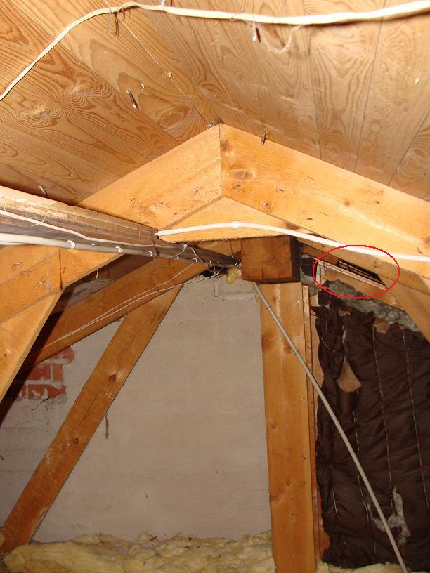

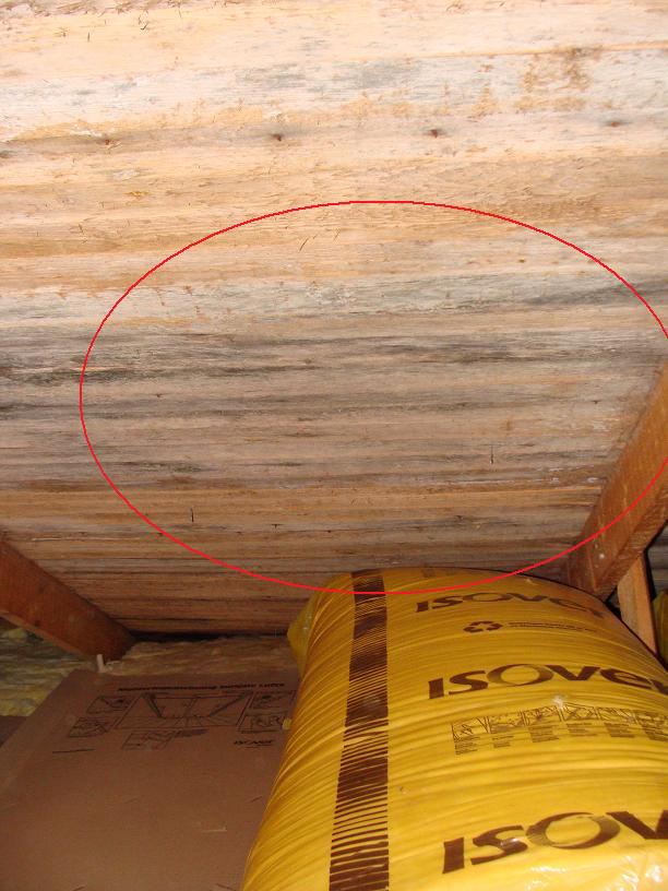

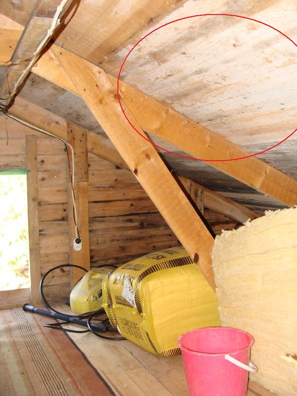

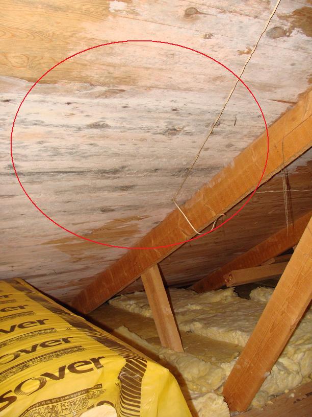

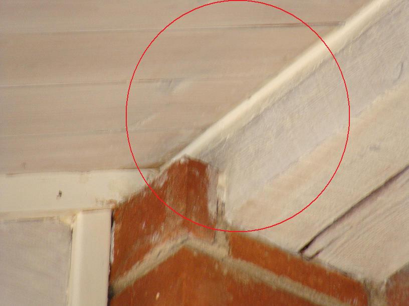

Jag har nu tagit lite bilder på hur det ser ut, både innefrån och på vinden.
Det som (jag anser) är av intresse är inringat i rött. Lite bilder på den fukt som blivit också. (Det finns spindlar i huset, vilket jag har hört är ett bra tecken på att det inte finns mögel, nån som kan bekräfta?)

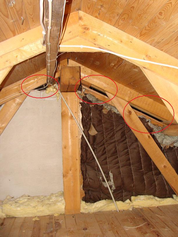

Jag har idag tätat en bred glipa i taket, syns på sista kortet.
Tacksam för idéer.

Det är en seglivad myt att spindlar och mögel inte trivs ihop så det kan man inte lita på.
Dina problem verkar härstamma från utrymmet mellan ytter och innertak i den "höga" delen av huset. Om fuktig inomhusluft går upp dit så kan det bli allvarliga kondenseringsproblem,
Finns det någon ventilation i den delen av huset?
Kan du ta dig in dit?
Instämmer, det är kanske så att högdelen byggts utan ångspärr och därför känner du ett flöde. Notera dock att värmeläckage från bostaden till vinden inte är skadligt, det är när inomhusluften når dit som dess fukt kondenserar på vinden.

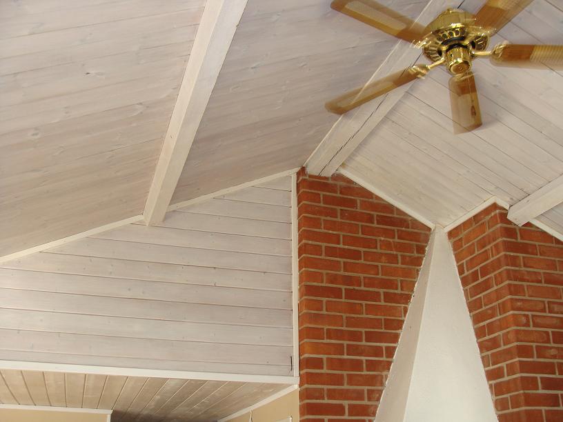

I det rummet som varmluftsfläkten sitter (och som är högt i tak) --finns ingen ventil, tycker ni att jag borde sätta in en sådan? Borde den sitta i huvuhöjd eller så högt upp som möjligt isåfall? (Väggen är ju triangulär och jag skulle kunna sätta en ventil uppe vid nocken, om det finns nån nytta med det?)
Jag kommer inte åt mellan inner och yttertak någonstans -utan att riva taket.
