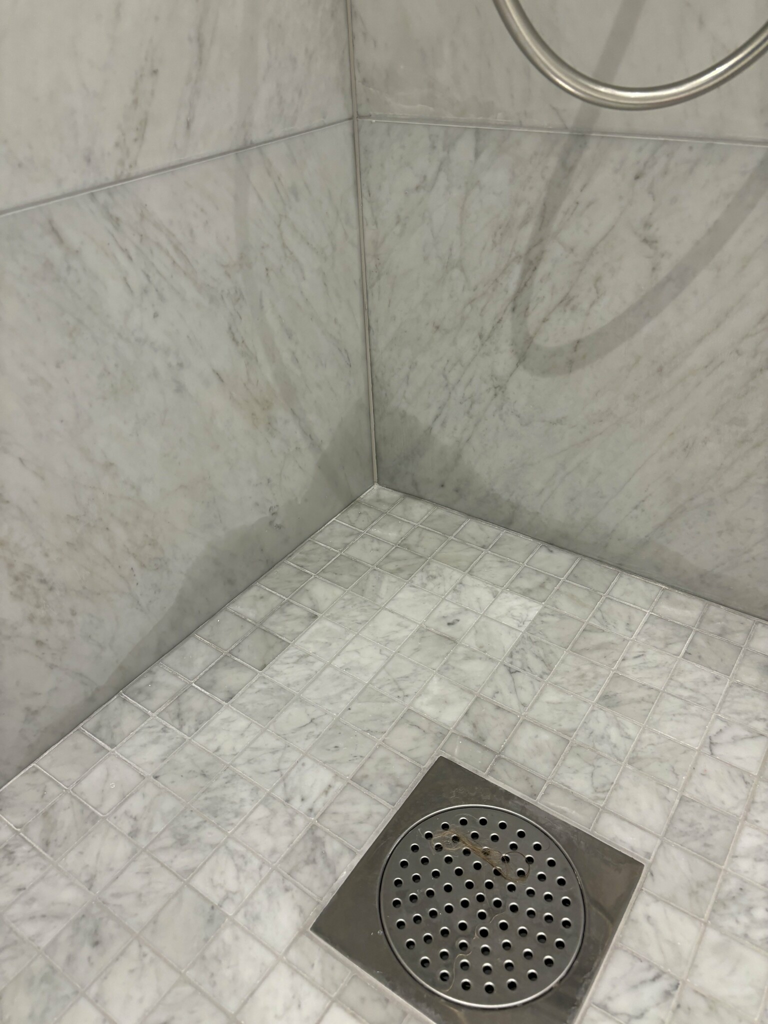

Vi har precis köpt vårt första hus och detta har nyrenoverade badrum, gjorda i marmor. Nu, när vi bott en vecka och använt duschen ca 10 ggr, ser vi att marmorn blir ”fuktig” i hörnet av duschen. Detta är även kvar om vi inte duschat på 24 timmar.
Nu är vi fullständiga noviser och kan mycket lite om både marmor eller badrumskonstruktioner, men bör man vara orolig? Kan något växa eller ske bakom marmorn som gör att vi bör titta närmare på fukten? All hjälp välkomnas!
  • Hörnet i ett nyrenoverat badrum med marmorplattor och synlig golvbrunn, där fukt syns på marmorn efter ett veckas användning.

Ytskiktet med fog är inget tätskikt utan det ligger bakom marmorn. Marmor är en relativt porös sten så den kan mycket väl bli genomfuktad. Räkna med att utanför tätskiktet så är det alltid fuktigt om duschen används. Det kan upp mot 6 månader innan det torkar ur fullständigt från tätskikt och utåt genom fix, plattor/klinker och fog.

Stort tack för svaret! Uppskattas! För en helt okunnig: Betyder detta att det helt enkelt bara blött och inget att göra/oroa sig för eller bör vi göra någonting för att inte få fuktskador eller annat elände?

Jag tycker inte att det är något problem utan det är en "egenskap" med marmor i våtutrymmen. Någon kanske menar på att fixet är kammat åt fel håll och att ev silikon i hörnen sitter för djupt. Det ser inget kul ut förvisso men det är svårt att hävda fel. Se upp med tvål, schampo och balsam mm med låga phvärden för de kan faktiskt fräta på stenen, jämför med vinfläckar eller en citronskiva på en marmorskiva.

Då är jag med! Det kan vi leva med. Stort tack för att du tog dig tiden och kunde lugna oss nerviga förstagångshusägare 😄 Uppskattas!

Det finns stenimpregnering som funkar utmärkt på marmor men det är ett jävla jobb att impregnera ett helt badrum. Men det är bara för det kosmetiska. Funktionsmässigt spelar det ingen roll eftersom tätskiktet sitter bakom plattorna.

Underbart!! Livet känns för kort för såna kosmetiska insatser, så det får vi helt enkelt leva med och glädjas åt att detta - åtminstone - är som det ska 👍
