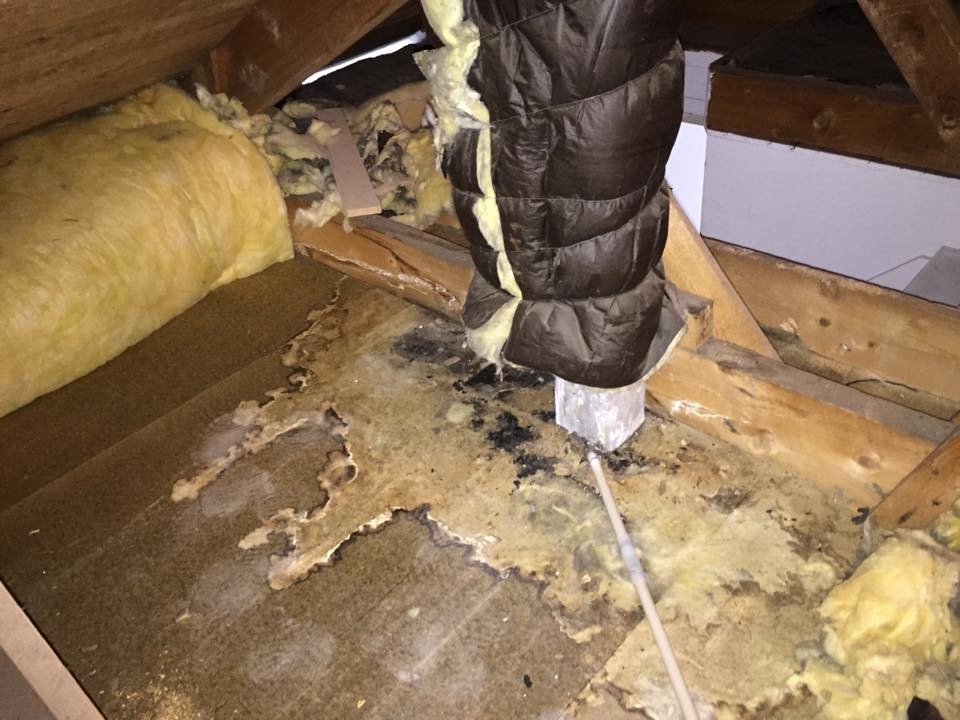

När jag var uppe på vinden och plockade bort isoleringen (glasull) för att se hur elledningarna gick, upptäckte jag ett problem som jag nu behöver hjälp med.
Runt ventilationsgenomföringen i vindsgolvet var det 24% fuktkvot i den råspånt som låg under isoleringen. Borde jag upptäckt det på visnigen eller borde jag förstått att det var så med tanke på fukten ovanför i takgenomföringen?
Jag har varit uppe nu och kollat under ihållande regn och kan inte se på något sätt att det rinner vatten utmed ventilationsröret.
Nu står jag här och vet inte vart fukten kommet ifrån, om det täcks av någon försäkring, eller vem jag ska höra av mig till för att få ordning på det här.

Jag tror att fuktig luft inifrån trängt upp runt kanalen och fukt kondenserat på den kallare vinden. kan kanske få som dolt fel? Tycker personligen inte att det är nåt man förväntas ganska när man köper hus, detta är ju inte fackmannamässigt gjort
Jag kanske har missuppfattat frågan inser jag nu.Åsa Lund skrev:
Är det samma ventilation som det pratas om i samband med taket i början av ditt inlägg? I så fall kommer nog vattnet genom genomföringen i taket.
Står det med i besiktning gjord av säljaren borde det kollats upp före tillträde.
Tack för era svar. Det är alltså via taket det kommit in då ja :|
Takläggare är som sagt kontaktad och taket skall bytas innan årsskiftet.
Funderar nu på vad jag skall göra för att slippa att skadan blir större?
Kommer vi bli tvungna att byta ut det som syns på bilden eller räcker det med att det får torka upp?
Vill gärna ta tag i detta nu då badrummet fixas och jag inte vill ha ett fuktigt innertak ovanför
Det verkar inte murket. Det finns plast under isoleringen, och det känns inte som det är riktigt tätt runt ventilationsgenomföringen så att fukten kan ha kommit under plasten och att råsponten under plasten blivit fuktig också. Bör jag riva bort denna plast och kolla detta kanske?

Nej, det du vill veta är om virket är torrt där du har fuktfläckar, går det att se några genomslag underifrån? Plasten är jätteviktigt att den är tät så den ska man vara rädd om, om något så bör du tejpa plasten runt ventilationsröret så det blir tätare, under förutsättning att det är torrt och att tillskjutande fuktproblemet är åtgärdat.MarcusOH skrev:

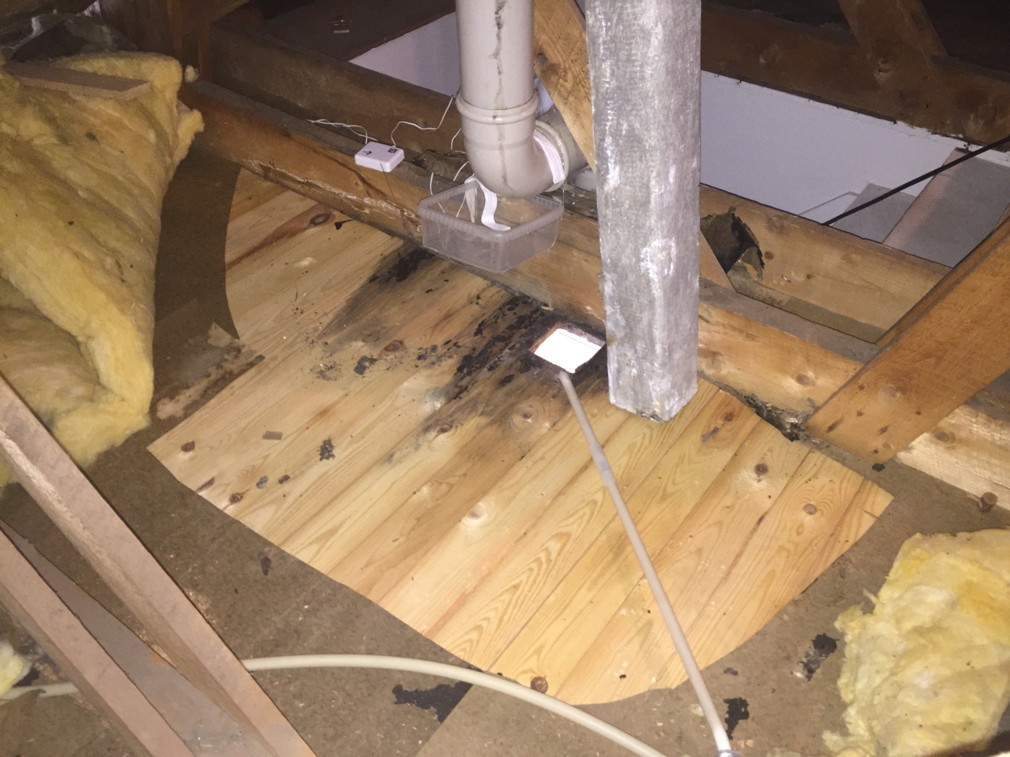

Har nu konstaterat att det kommer utifrån. Pratat med snickarn som ska lägga om taket, han hinner inte göra jobbet förrän i december men han skall komma förbi imorgon och fixa det provisoriskt. Skönt att veta orsaken nu iallafall, takrenovering var ju ändå redan planerat

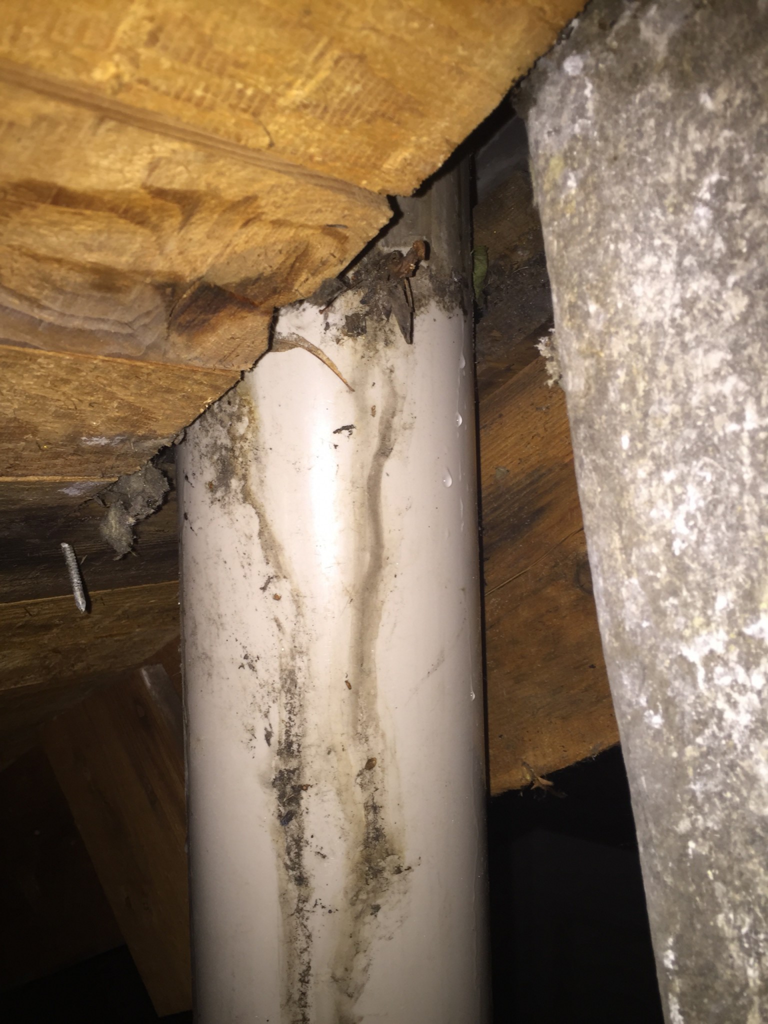

Kanske smart att byta ut det när du ändå håller på. Rören innehåller som du kanske vet en del asbest, ingen fara om de inte går sönder och dammar så du behöver nog inte vara orolig men jag skulle bytt.
Eternitröret kommer bytas ut, och jag har nu rivit bort det jag trodde var konduktionsspärr men som uppenbarligen inte var mer än nån papp enligt takbyggarna. Detta för att lättare se hur råsponten ser ut och för att det skall torka upp bättre nu när taket är tätat provisoriskt.Jonatan79 skrev:

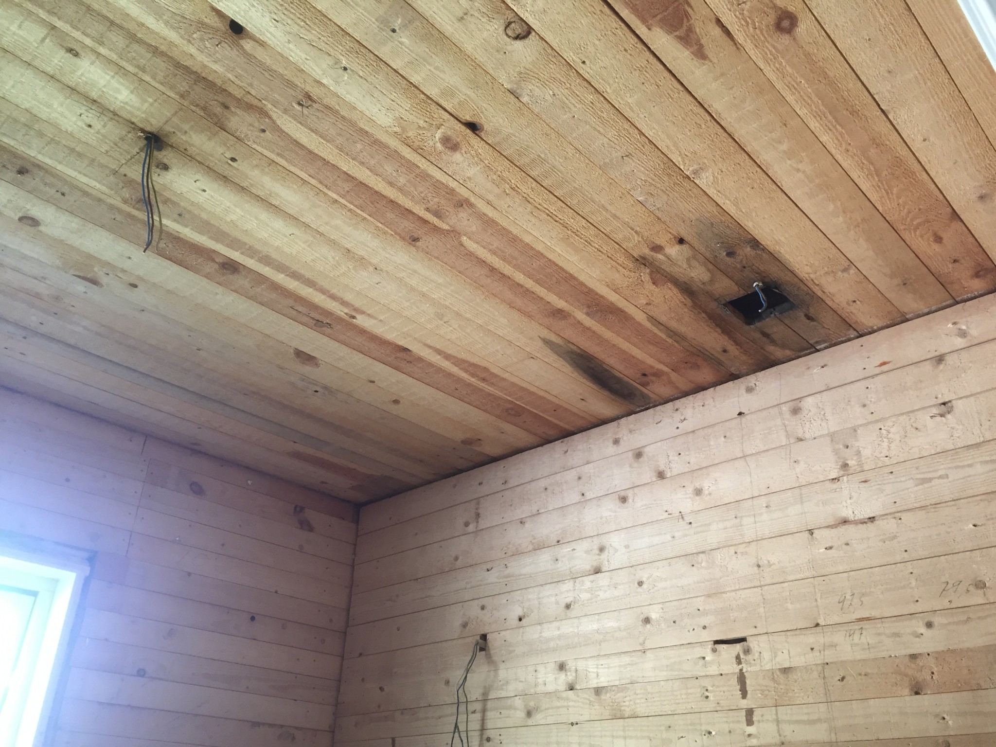

Jag rev även ner innertaket i badrummet för att se underifrån och att det ska torka bättre.
Nu hoppas jag att det skall torka upp bra och att jag kan göra ett nytt fint innertak i badrummet som inte blir fuktskadat
