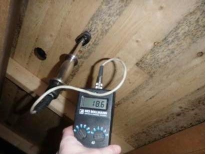

Fick denna bilden idag där står som ni ser fuktmätaren på 18,6% Gränsvärdet för "mögel" risk ligger på 17% enligt alla som jag har pratat med och det är även de riktvärde som besiktningsmannen har sagt.

Intressant utseende på mögeltillväxtens utbredning..
Hade råsponten bytts hade man ju starkt kunnat misstänka dålig hantering av virket, som Oldboy är inne på..
Men har den suttit där sedan 1970 så borde det ju synts tidigare..
Kan du uppfatta hur stor del (i ex %) av undertaket som är så pass mögelangripet som det visar på bilden?
Lite mögelpåväxt på kallvindar är inget ovanligt, och som sagt ett problem som ofta uppkommer i samband med tilläggsisolering. Det blir helt enkelt kallare där uppe, och luftens fuktnivå förändras.
