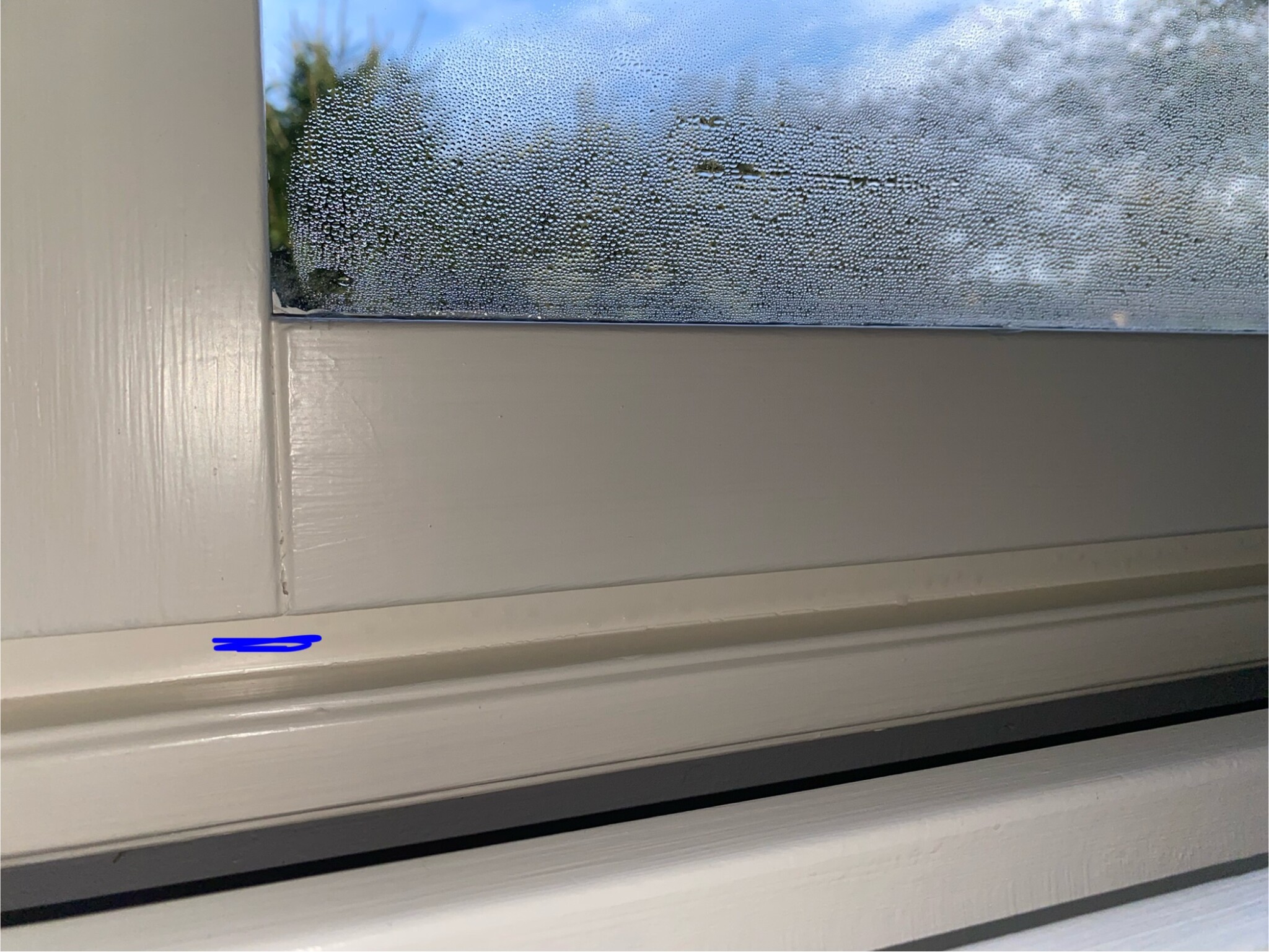

Jag har fukt på insidan fönsterna i hela huset som kan försvinna när solen ligger på och värmer upp. Huset är hus med källare/ bodega mm. Byggår 1975. Har ny dränering sen ett år tillbaka och har haft problem med lukt/ gammal sommarstuga typ som blivit bättre. På övervåningen finns bara ventiler och i källaren har vi satt in två paxfläktar för frånluft. Hur blir man av med fukten som även är på bågar och ramen under.
  • Kondens på insidan av fönster med fukt på glasrutan och träkarmen.
Gissar det är för dålig ventilation.
Är det självdrag i huset (förutom PAX-fläktarna)?
Trollskidan
Mer ventilation...
Bara ventiler ger ju i princip ingen luftväxling alls så badrumsfläkt i badrummet och köksfläkt i köket, båda på ett grundflöde och sen öka när man använder rummet.
Blir ju bättre när värmen kommer på också, så element ger fart på luften

Har du en vinkällare där eller vad menar du med bodega?
