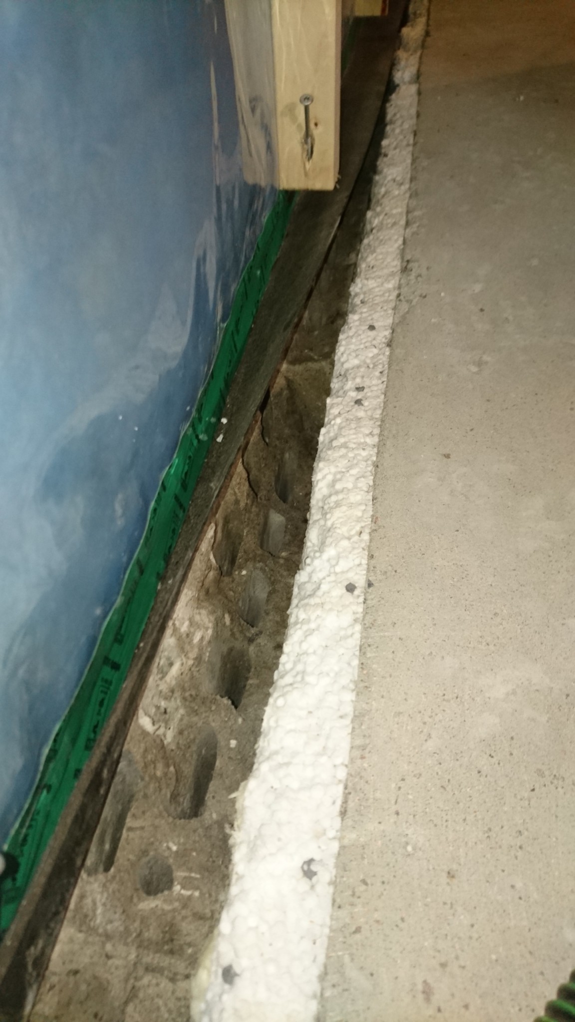

Va krypgrund men gjorde om det till isolerad platta på mark istället men behöll grundmuren som består utav hålstensbetong tror blocken e 200-250mm djupa.
Dok e dom separerade ifrån den isolerade plattan med 50 mm cellplast.

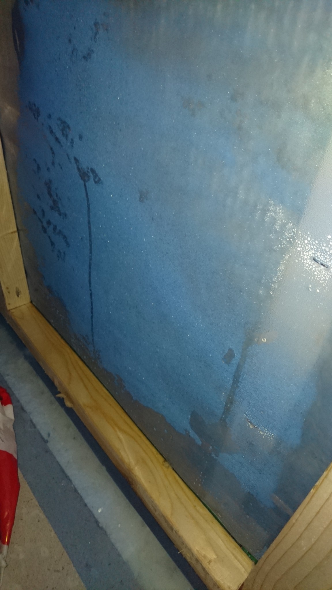

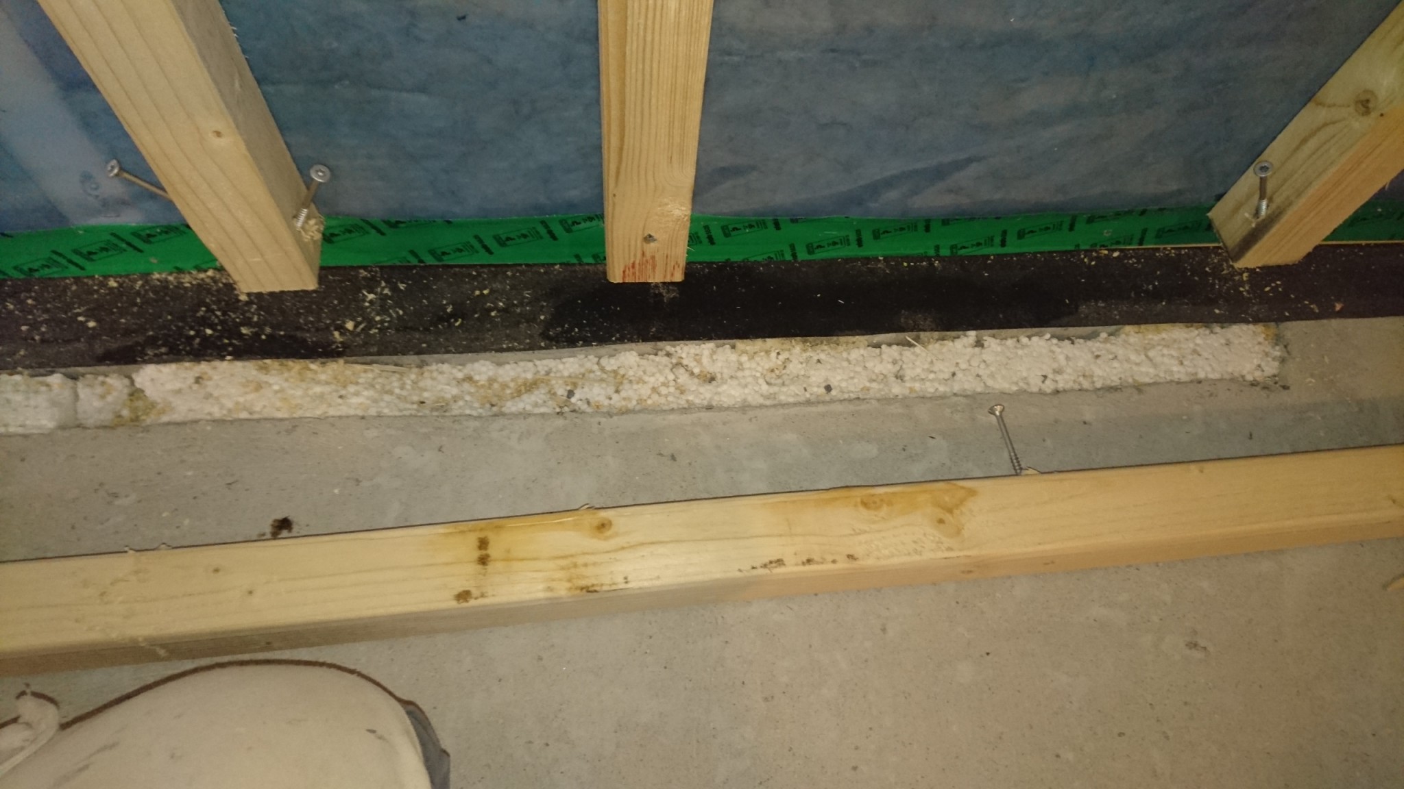

Men har ett litet problem det e fuktigt ovanpå syllpappen (se bild dok vid ytterdörren men ser ut likadant vid dom andra väggarna bottningslist mellan papp å ytterdörr dok ej fogat där ännu dok e de mitt minsta bekymmer där). pappen e torr på undersidan likaså betongen. marken e torr likaså hålstensbetongen.
vad beror det på? bör ja oroa mej?
e de ventilationen som e otillräcklig eller kommer de in kalluft utifrån vid syllen som går å åtgärda med fogskum?

Det är kallt där (kall grundmur) och inomhusluften kondenseras där. Inget problem alls i praktiken, finns inget organiskt som kan ta stryk.
Så syllen tar inte skada som ligger direkt ovanpå pappen? De e ju som sagt ovansidan som e lite fuktig som syllen ligger på. Har en förhoppning när värmen (vattenburen golvärme) å ventilationen är igång som de ska så e de ett minne blott. (förhoppningsvis). Väggarna e uppreglade redan å allt e isolerat utom den sista 45an. Ska ja spruta in fogskum mellan pappen å syllen? Tål väl å tilläga att de e lite småfuktigt i luften där inne också. Men har inte fullt fungerande ventilation dät ännu.
· Västra Götaland
· 1 849 inlägg
Tar ingen skada alls, så marginell fukt. Allt försvinner då värme, ventilation och uttorkning är klart.

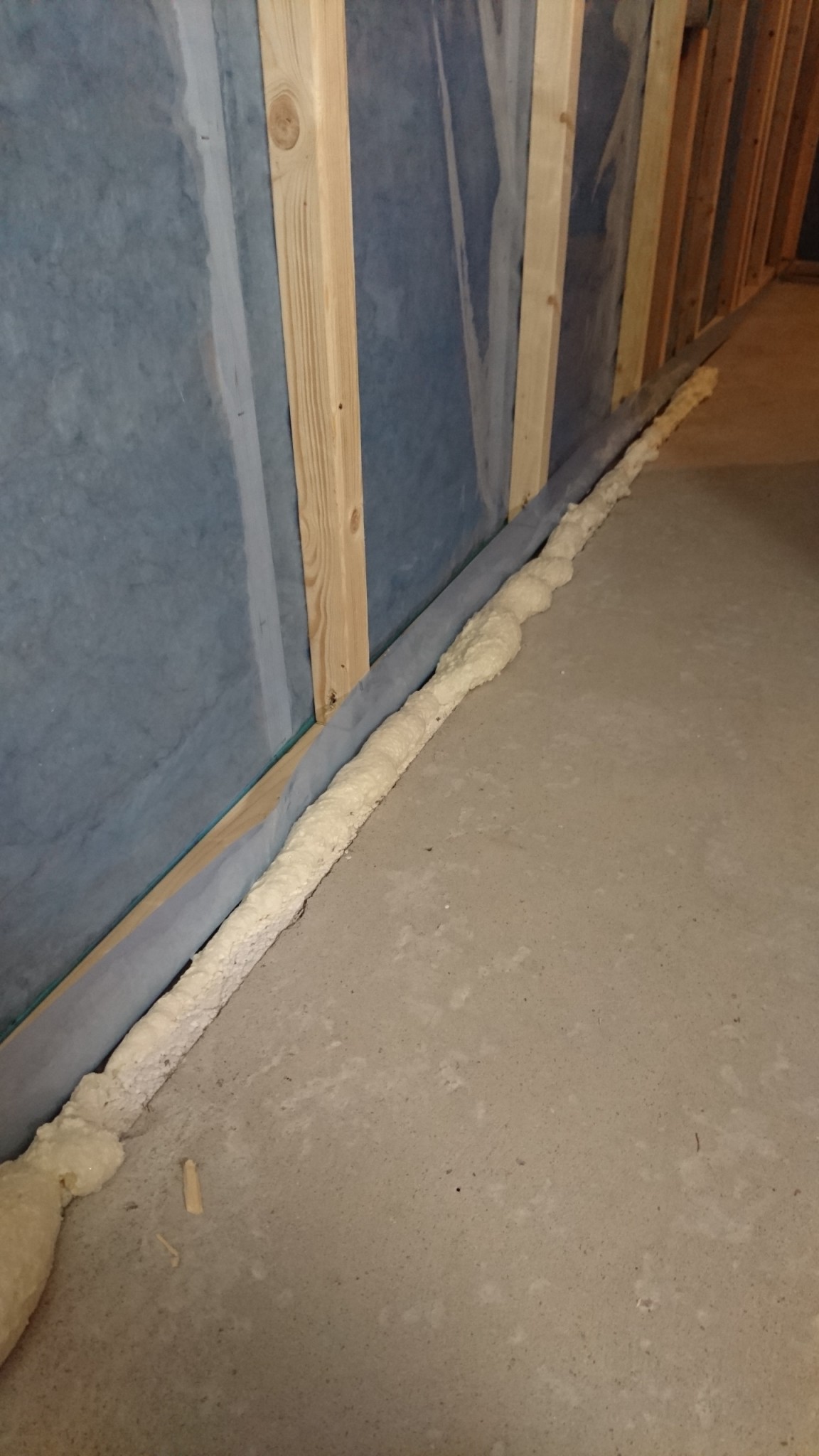

Känns inte bra. Blir kallras så får försöka knacka bort lite av hålstenen å fylla med skum känns de som. så flyttar man ut köldbryggan. Hade planer på de innan ja skulle gjuta platta men tänkte att de inte skulle bli nåra problem. Tradiga e att de e färdig gipsat i badrummet å teknikrummet

Så ja får inte problem längre fram? De e kondensen å de blöta träet som oroar mej, för fortsätter kondens så kommer de ju bli ett problem. kommer ju alltid vara en köldbrygga där. Kommer å bli laminat. Bilden e färdig yta var väggarna kommer att hamna förhållande vis till den isolerade plattan.

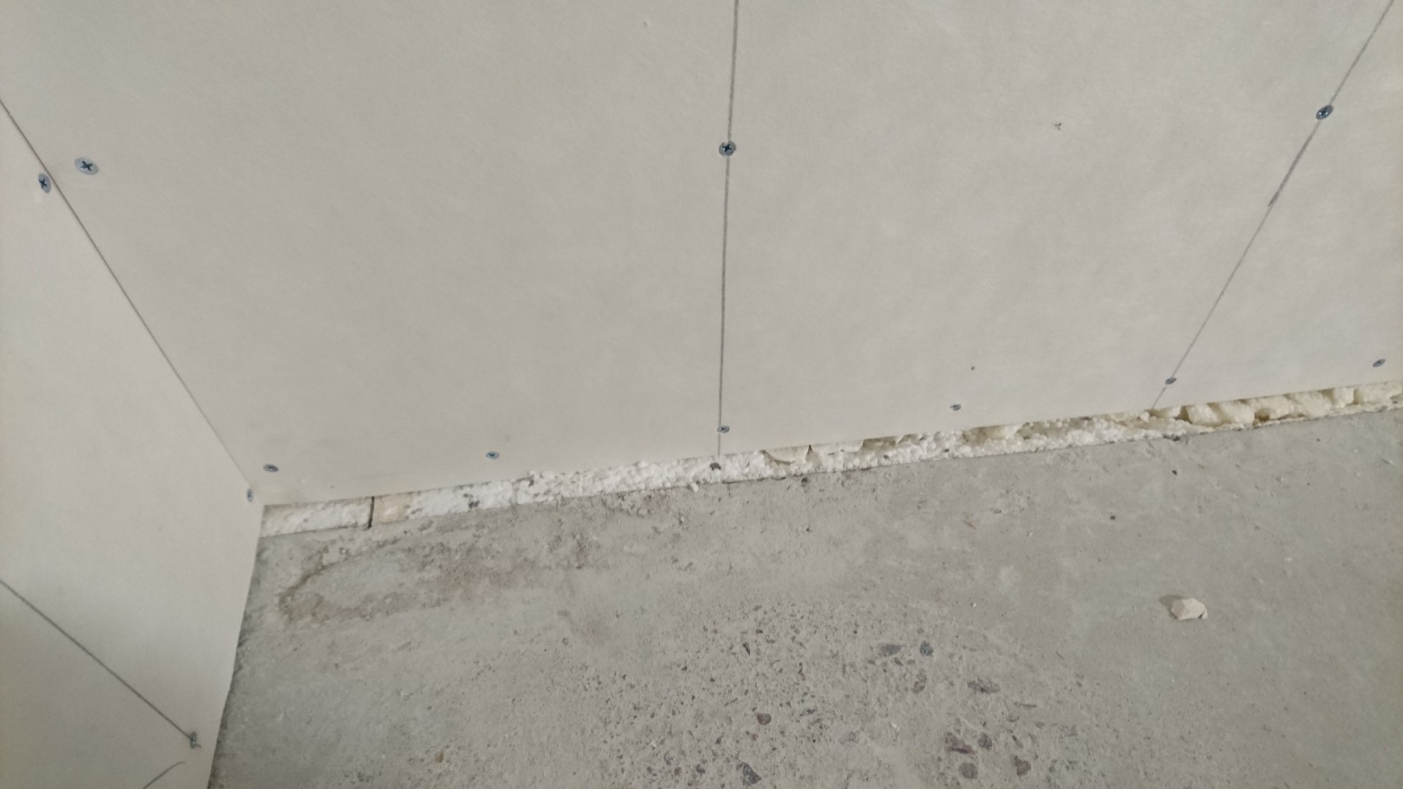

Eftersom det blir en varm yta så bildas inte kondens och det lilla som finns torkar ut mot rummet. Dessutom upphör tillförseln av fuktigt luft då det blir inbyggt.

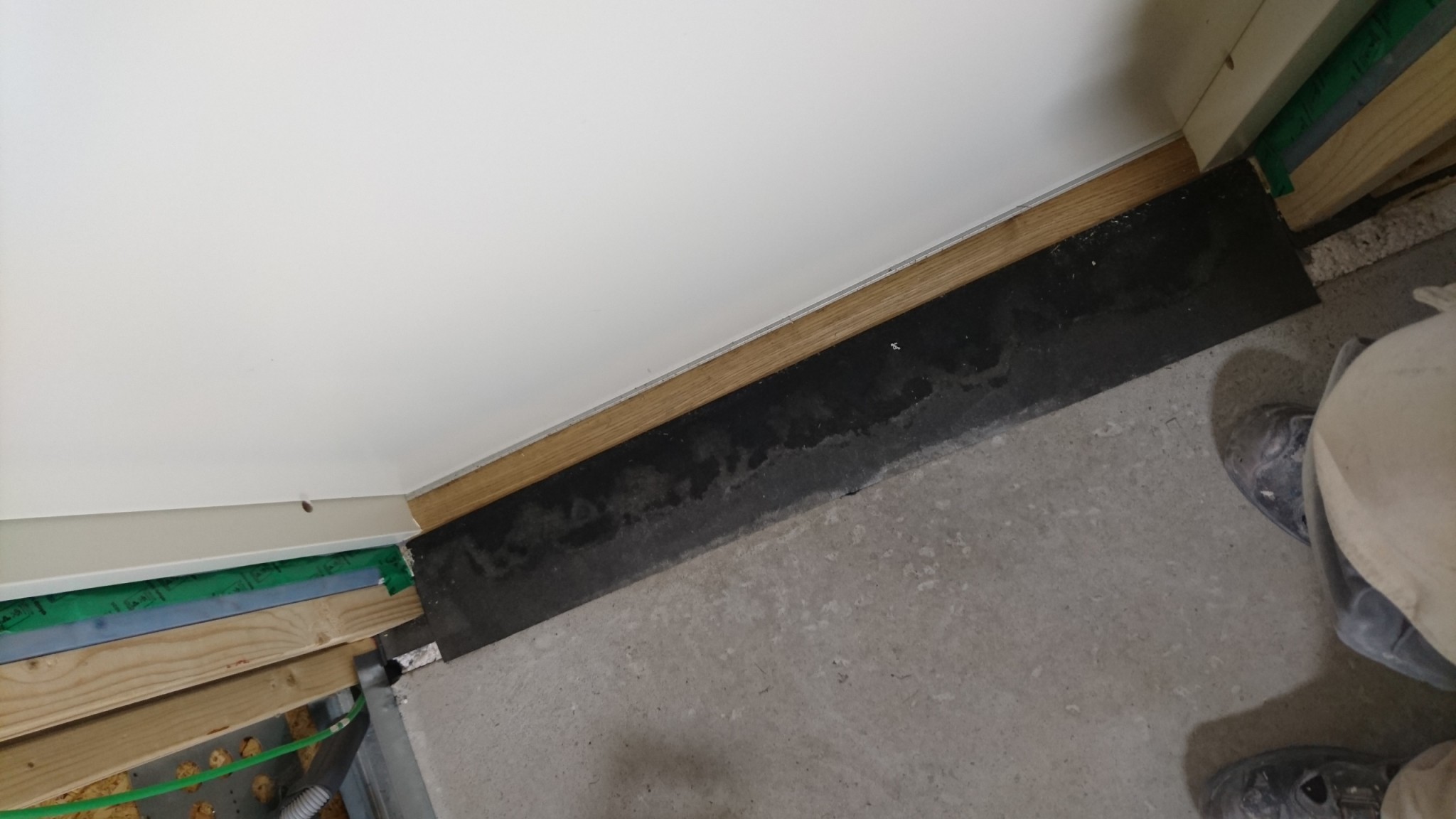

Däremot så drar jag alltid ut plasten på väggen ut på golvet och avslutar det inte som du gjort. Sedan lägger jag plast på golvet och tejpar skarvarna. Garanterat lufttätt. Det du gjort blir inte lika bra, men fungerar.
Men låt inte gips (eller något annat) vara i kontakt med betonggolv, det kan ge fuktvandring. Det är också en av fördelarna med att låta plasten (ångspärren) gå ut på golvet, skyddar gips från kontakt.

Nu när ja tänker efter så e de lite dumt man inte gått ut med plasten. Dok har ja kört med fogskum för å få de helt tätt längs med grundmuren å syllen, för den va allt annat än jämt. Å har släppt osb å gipsen 5 mm ovanför muren. Då kanske de e lite överkurs å göra såhär? förvisso tog de inte rent för långt tid sen flyttar man ut köldbryggan. kan slänga på en remsa plast med för å gardera mej. Men badrummet e inte roligt osb å gips e på plats. men e ja inte ute å cyklar så tror ja inte syllen ligger direkt an mot pappen. för den bärande syllen va 50mm hög å körde jäms ovankant. Å den är impregnerad med kreosot så tog å fylla ordentligt med fogskum för ev dofter inte ska vandra in
gjort så i hela huset nu bortsett från i badrum å teknikrummet. hade satt gips å osb å allt va färdigt å efter å monterat ner lite så va de ett mega projekt så tog en chansning. va ute i huset nu ikväll iallafall å måla taken en sista gång å även väggarna i teknikrummet å la märke till att de va kondens på skruvarna som sitter längst ner på syllen. bör ja oro mej?
