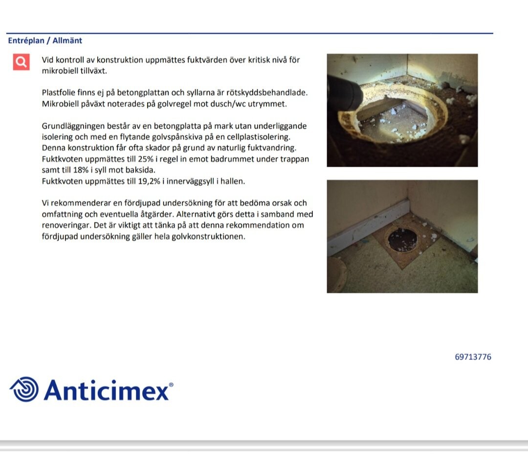

Tjo.är intresserad av en fastighet men behöver lite experthjälp på åtgärd vid ev köp.
Huset är byggt 1983, betongplatta cellplast direkt mot betongen och sen flytande spånskiva. Förhöjda fuktvärden mm. Bifogar bild från besiktningsprotokollet.
Vad är en lämplig åtgärd?
Beror på om de förhöjda fuktvärdena kommer från fuktvandring genom plattan eller inte.
Plastmattor på golven är antagligen ett större problem eftersom det förhindrar den fukt som finns att vandra genom golvet och till bostaden där den kan tas omhand av ventilationen.
Dräneringen måste naturligtvis kontrolleras så att den fungerar, om det inte är gjort. Liksom takavvattningen och markens beskaffenhet, samt läget i form av höjd eller svacka eller sluttning.
