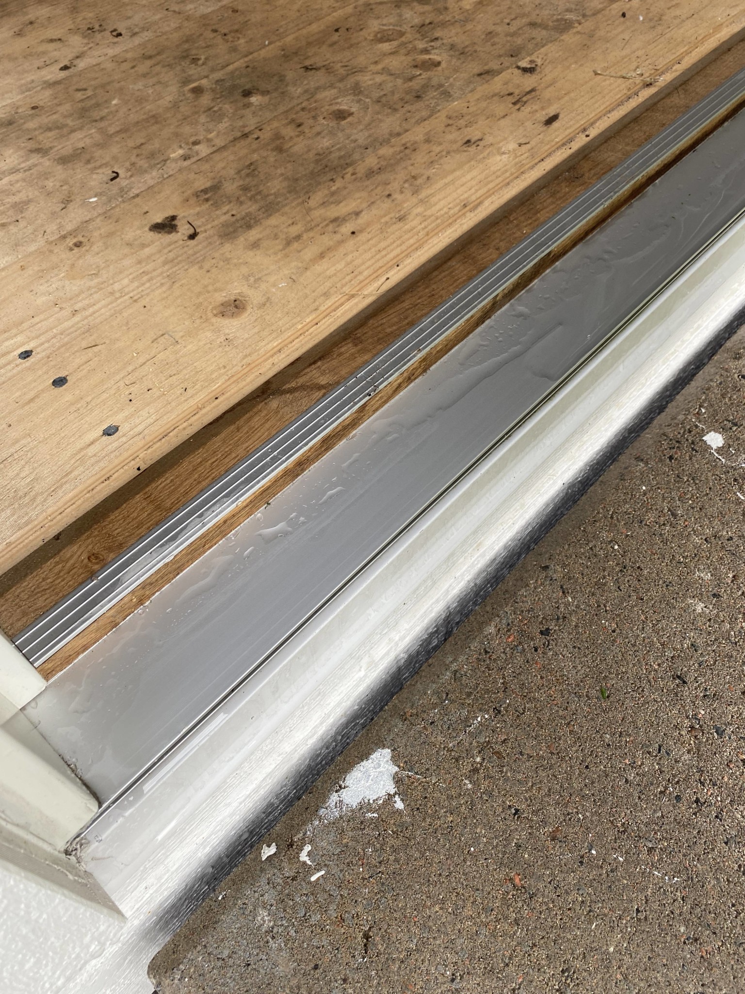

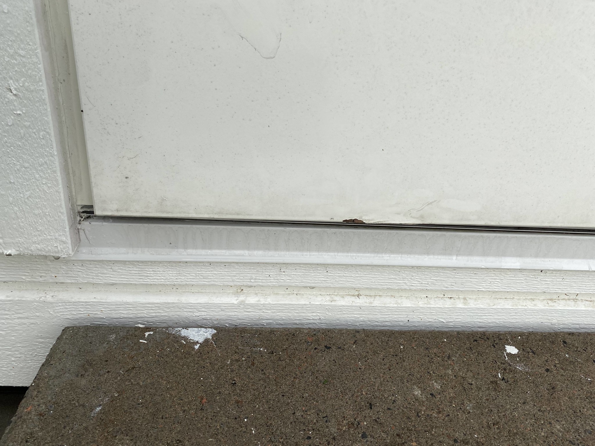

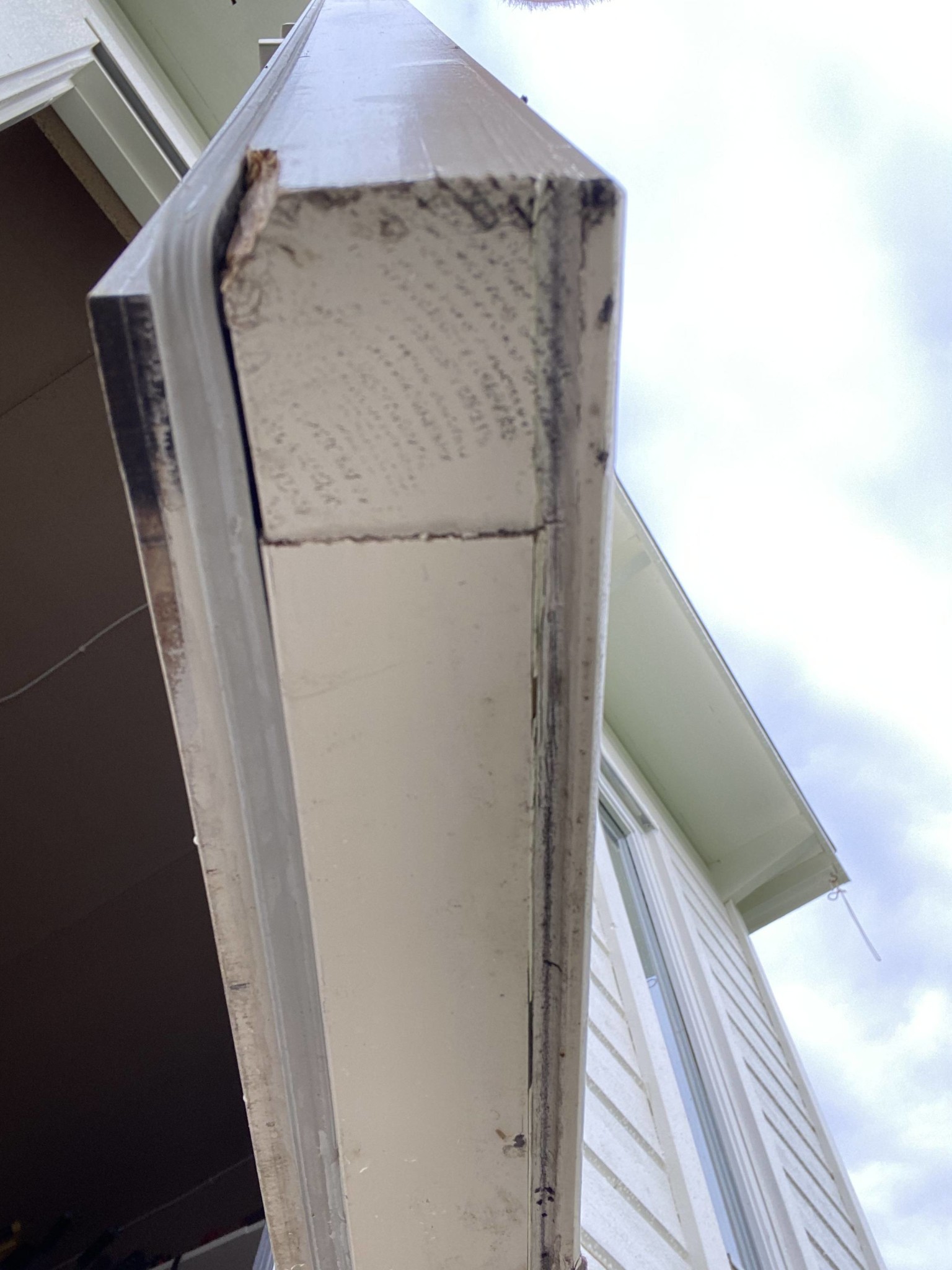

Har en dörr till ett förråd som är lite väderutsatt. Det lägger sig vatten på tröskeln och därmed blir underkanten av dörren fuktig och förstörd.
gissar att fler haft problemet. Skulle gärna vilja ha lite tips på bra lösningar
Problemet är att listen inte lutar tillräckligt så vattnet rinner ut.
Detta finns att göra
1. Fixa lutningen (jobbigt)
2. Sparkplåt eller annan list som går ner en bit för att hindra vatten komma in
3. Släplist under dörr.
4. Måla lite extra under dörren. Hade jag gjort i vilket fall som helst.
