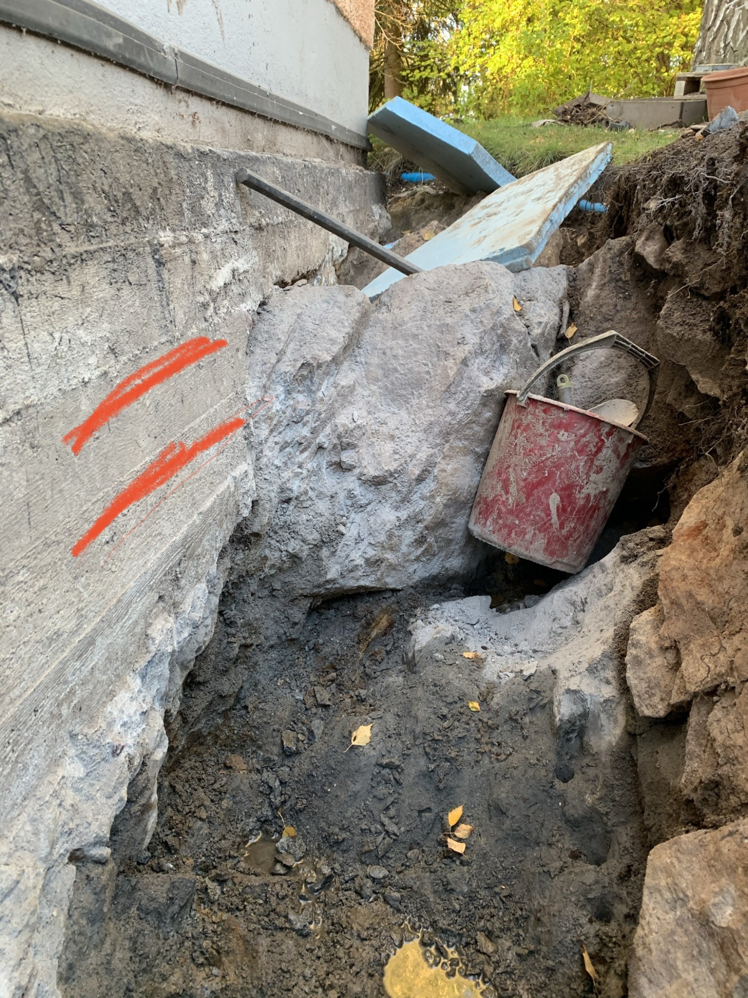

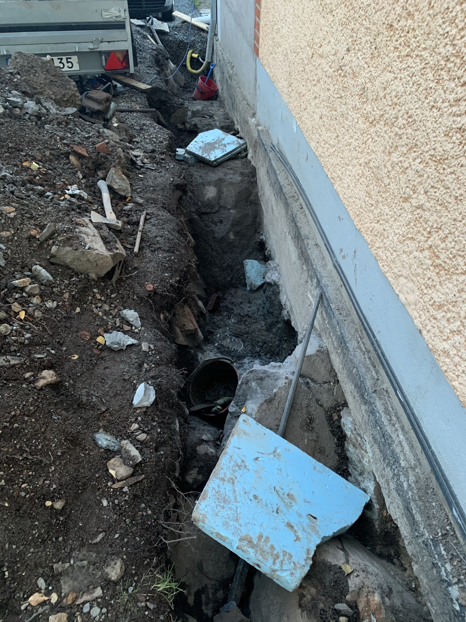

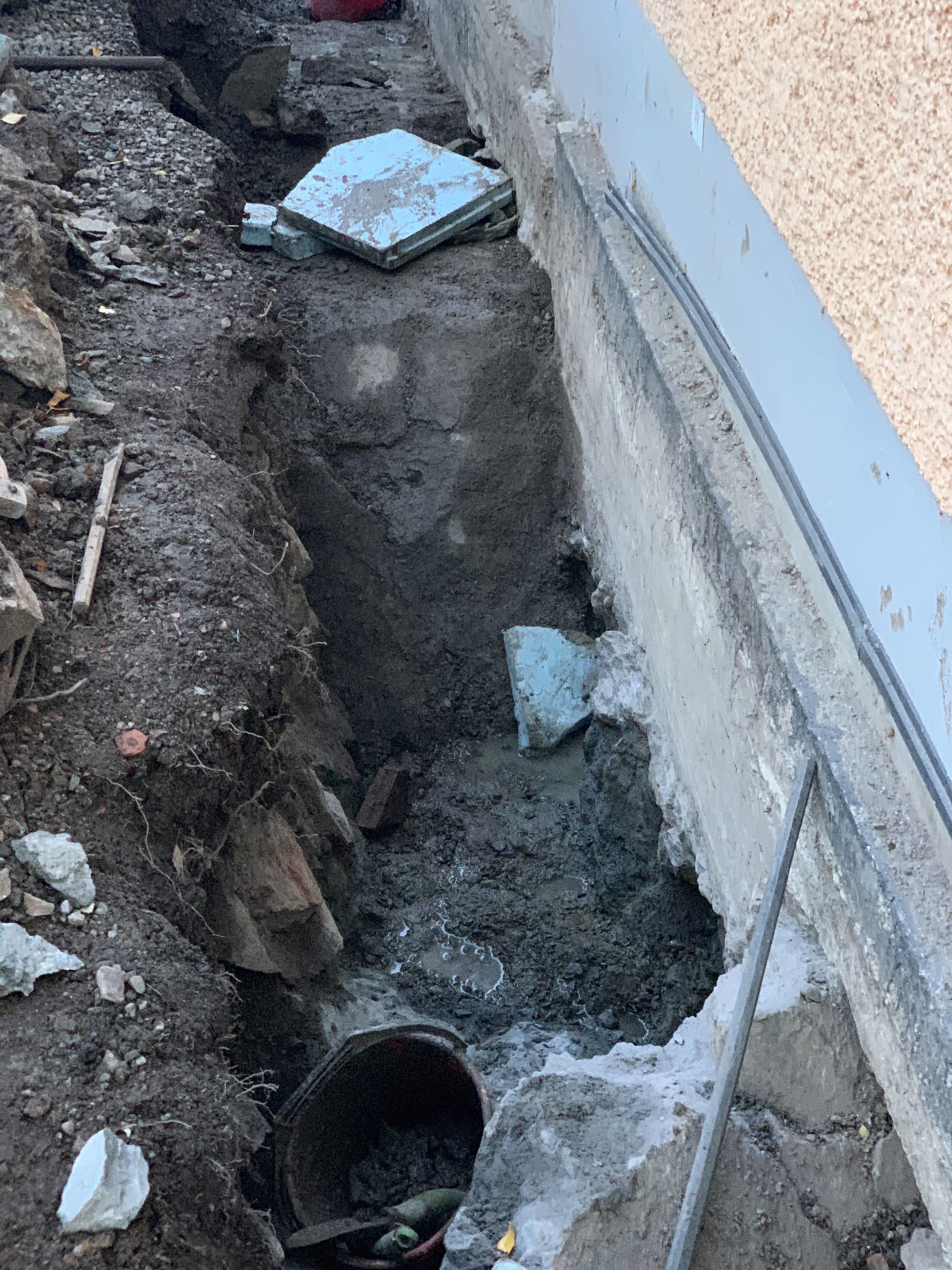

Uppdatering: Har grävt ur mer och funderar på om det är bättre att göra en pumpbrunn? Svårt att få fallet om jag ger mig på de stora stenarna längst bort i bild. Är betydlugt djupare där det står vatten. Samt kke äventyrar husgrunden, vill iof ta bort en del av stenarna så jag kan isolera .
  • Grävd grop vid husgrund med stenar och vattenansamling, övervägande pumpbrunn för dränering.
  • Grävd schaktning längs husgrund med synligt vattenansamling och stora stenar, spade i förgrunden.
Du tänker på en pumpgrop? Det kan avlasta. Dock behöver du gräva ganska djupt, tror det rekommenderas minst 2 meter, och lägga 20 cm makadam i botten.

Isoleringen är ju det som ska torka ut väggen så knacka spräck stenar o berg ner till tjälfritt djup och lägg isolering som krage
Bara bra om du gör en pumpgrop...
Tror du det finns risk för skador på grunden då som är delvis gjuten på stenar/berg? Tänker på sättningar? Kan ta mer bilder ....
Nejdå du ska bara använda rätt teknik det finns olika sätt och nu är det för kallt för expanderande cement...
Så borra och kilar ?
Du behöver ju bara få plats med isoleringen

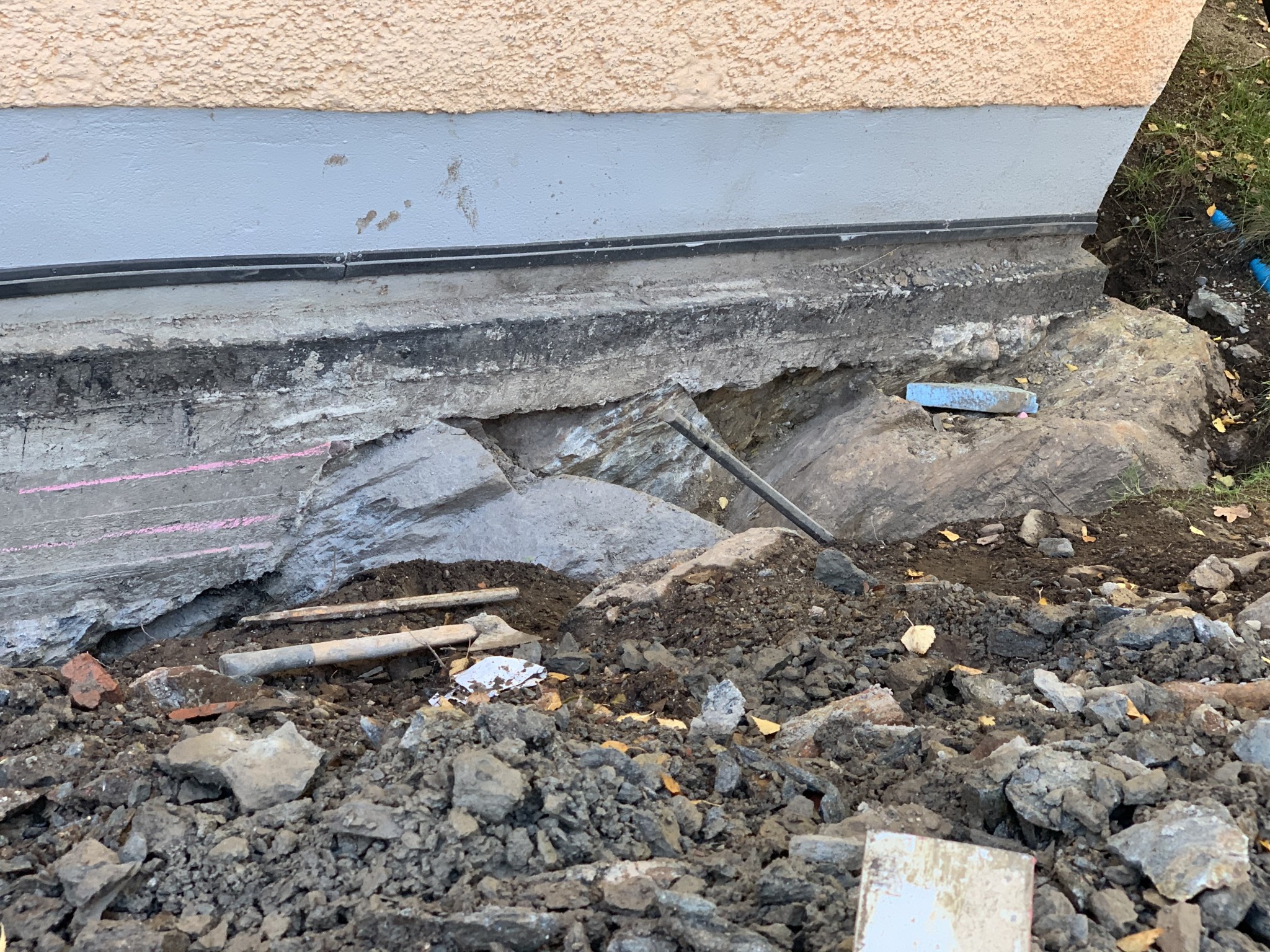

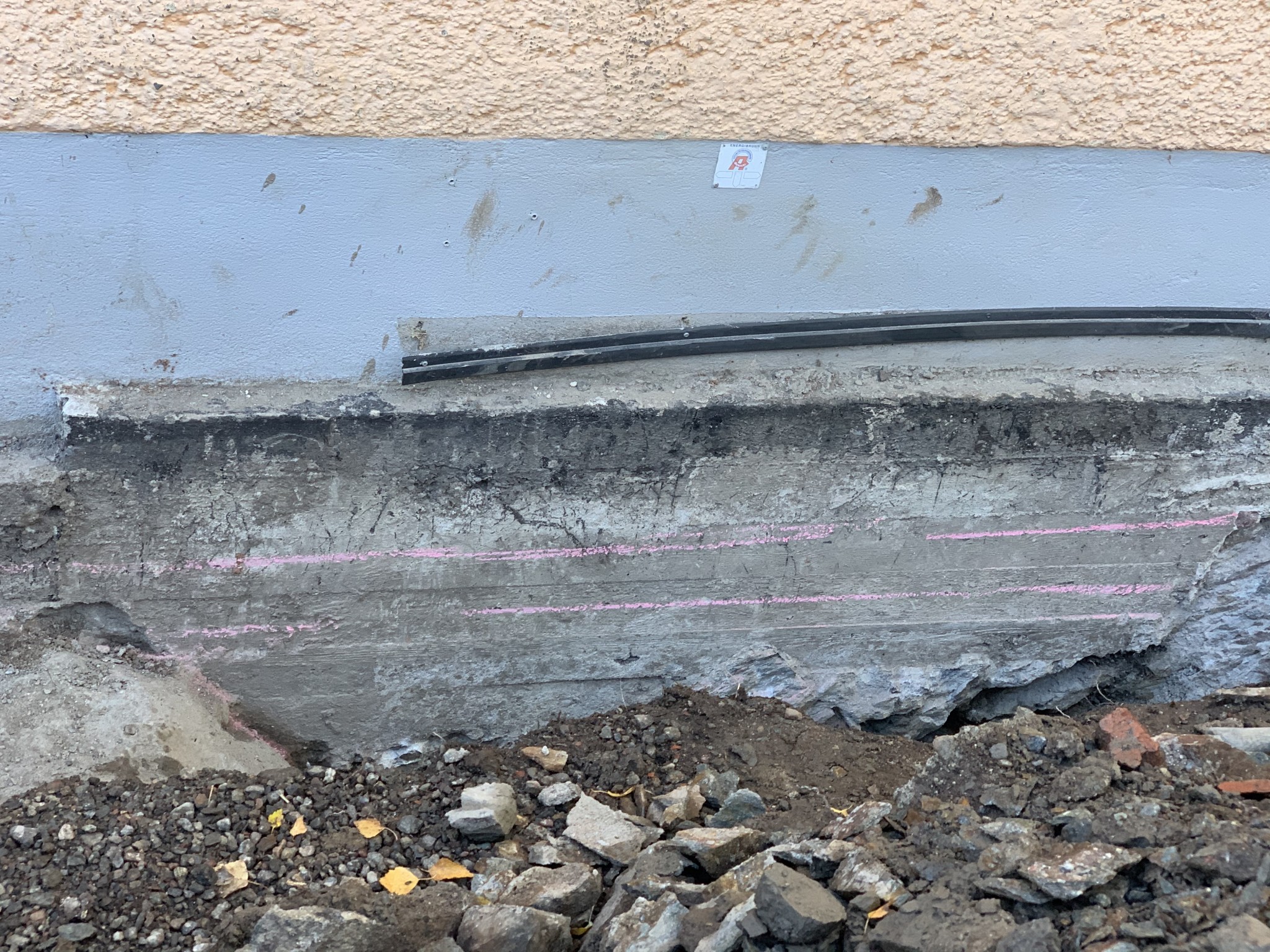

Ok förstår. Bifogar bild på var golvplattan befinner sig. De röda/ rosa. strecken. Räcker det om dräneringsröret befinner sig under den? blir tufft att komma under grundsulan ...
  • Grävd grop vid husgrund med synlig betongplatta och röda markeringar, omgiven av stora stenar och byggmaterial.
  • Bild på en husgrund med röda markeringar som visar golvplattans position, med en synlig dräneringsslang och grus.
  • Grävd grund vid husvägg med synlig golvplatta och rosa märklinjer i en byggmiljö.
Ok förstår. Bifogar bild på var golvplattan befinner sig. De röda strecken. Räcker det om dräneringsröret befinner sig under den? blir tufft att komma under grundsulan ...
Ja det räcker men helst vill man ha kapilärbrytande skikt under betongen då den annars kan transportera fukt så isolera kraftigt med difusions öppen isolering och sätt platonmatta ytterst och täta uppifrån så tvingar du ut fukten och dränerar bort den det kommer bli bra
