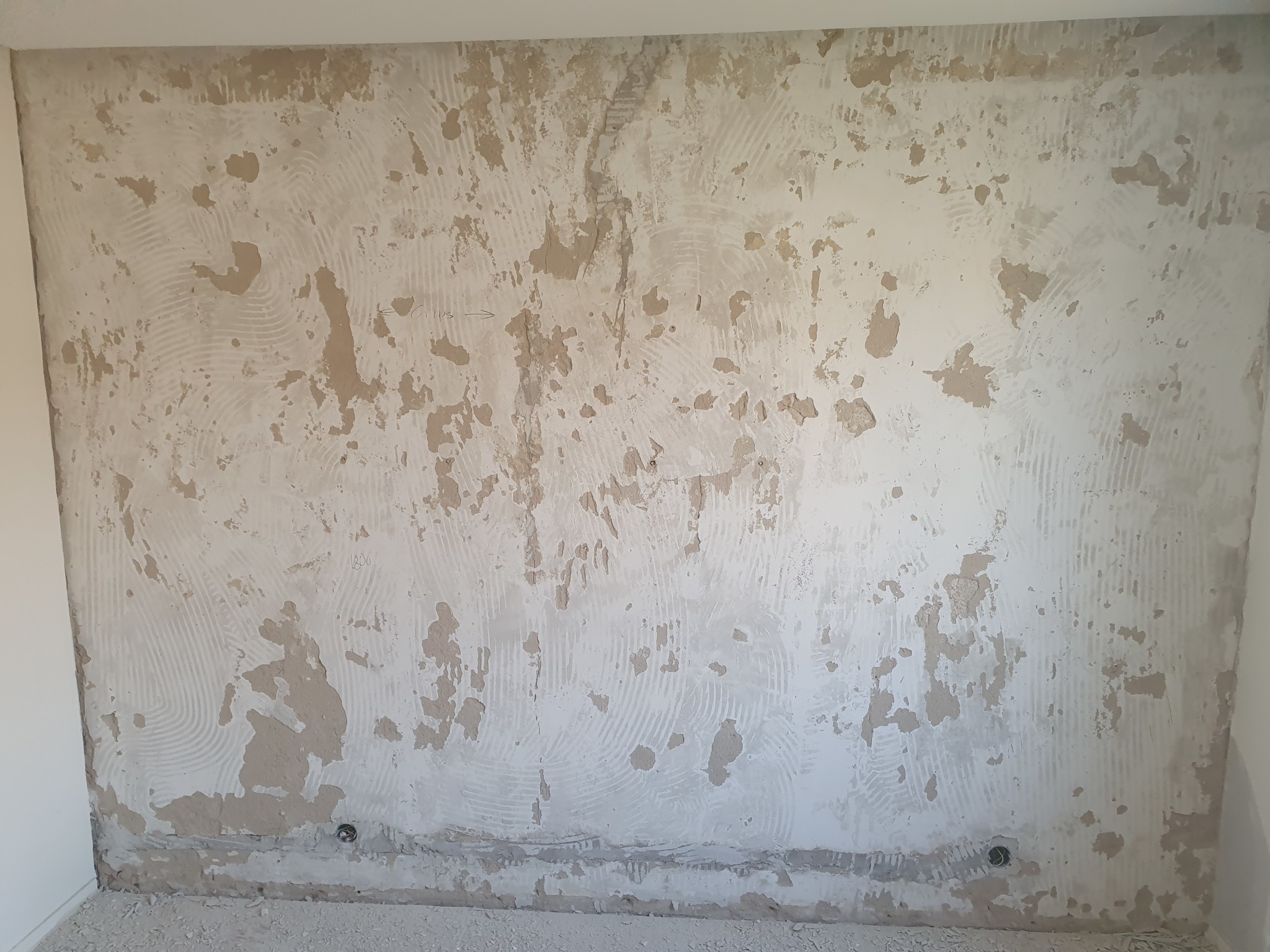

Har en bostadsrätt där det är en del fukt i ytterväggarna, märkte det då jag hade limmat gipskivor på putsen i sovrummet som sedan började lukta mögel. Huset är byggt av tegel, följt av någon svart isolering sedan putsbruk.
Har nu rivt gipset så enbart putsen är kvar, det är dock stora sprickor i väggen samt känner jag att den "gungar", därför jag gipsade den från första början.
Om jag bredspacklar den så kommer sprickorna komma fram igen, så min fråga är vad kan jag göra?

Min lägenhet ligger på tredje våningen, så bara tegel, isolering och puts

Steg ett bör vara att ta reda på varför det är fuktigt såklart men om du bara vill få till en bra vägg som inte spricker så kan du regla upp en ny just framför den gamla.B Bygginator skrev:Har en bostadsrätt där det är en del fukt i ytterväggarna, märkte det då jag hade limmat gipskivor på putsen i sovrummet som sedan började lukta mögel. Huset är byggt av tegel, följt av någon svart isolering sedan putsbruk.

Ytterväggen är nyfogad för fyra månader sedan så det bör inte komma in mer fukt.
När jag renoverade lägenheten för sex månader sedan så upptäckte jag fukt i vardagsrumsväggen, då satte anticimex in en avfuktare. Så styrelsen har vetskap om problemet, men som sagt det är ju åtgärdat med nya fogar. Dock återstår ju den gamla fukten.
Tänker att jag ville fixa sovrummet innan jag kontaktar dem igen då jag orsakat mögel genom att sätta gips, vill inte att dom hakar upp sig på det ifall jag gör en anmälan.
Går det att regla ut och sätta vanlig gips utan att den möglar?
Man kan inte sätta någon sorts våtrumsgips som knte möglar? Eller stryper jag andning osv i väggen då?
Har inte så mycket kunskap inom detta ämnet.

Om nu väggen "gungar" när du trycker på den har troligtvis putsen mer eller mindre släppt helt från väggen p.g.a fukten. Det rätta vore att knacka ner putsen och putsa om men att teglet avfuktas först.
När styrelsen blev medvetna om fukten i vardagsrummet gjordes det ingen undersökning i resterande ytterväggar? Känns som att det vore en rimlig arbetsgång. Om det är tjocka tegelväggar kan de hålla mycket vatten så mer avfuktning kanske kan vara lämpligt.
Det känns inte som någon större vits att du fixar väggen innan den kontrollerats och fått grundproblemet åtgärdat.
Du borde ha anmält till styrelsen direkt när du upptäckte att väggen "gungade".
Har pratat med styrelsen och en fuktmätning är bokad. Antagligen kommer en firma efter avfuktningen som putsar om väggen. Så det blir väl att flytta ut en månad
