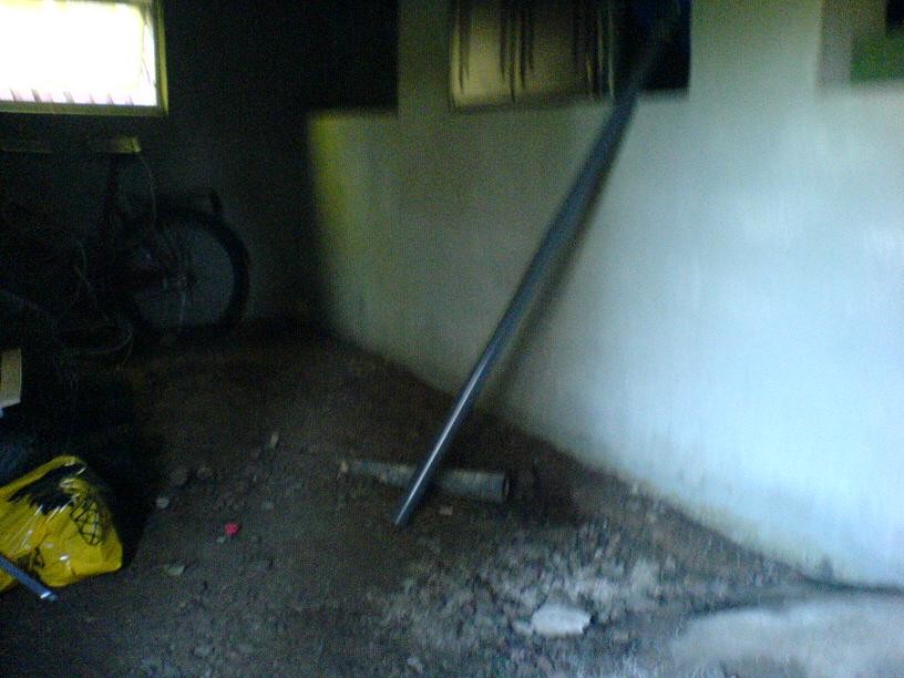

Hej, jag har lite problem med min källare/ f.d. krypgrund.
Huset är ursprungligen byggt 1938, men har byggts ut och då har grunden fått ett nytt utseende. En del har blivit "källare" med tvättstuga, medans den andra delen fortfarande har kvar krypgrundsmuren kvar, men har ny grundmur uppbyggd runt om.
På marken i den nya halvan av detta utrymme ligger sand som är väldigt fuktig, i den gamla krypgrunds-delen är det outgrävt (jord och stubbar typ...)
Berget under huset lutar åt söder och vattnet rinner säkert längs berget via min jordkällare...
Hur ska jag få bort fukten?
Anticimex tyckte jag skulle gräva ut sanden fylla med lite grus, lägga markplast, och sedan lägga ett lager till med grus.
det kan nog funka!?
Andra förslag??

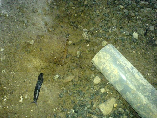

Röret i marknivå som syns på bilden kommer ut från muren och tar sedan slut, det bildas en vatten pöl på sanden, som sedan ska rinna vidare i ett annat rör som sitter 10cm längre bort!? Märklig lösning!? (se 3:e bilden, OBS! snigeln är numera död

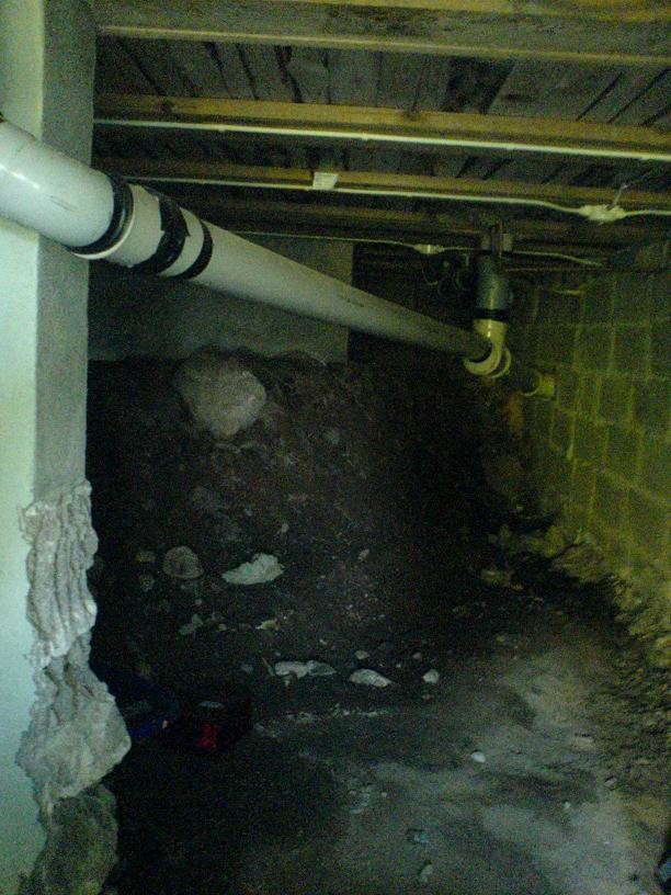

Bilden nedan visar den "gamla" delen, och avloppet som skall bytas =)
Det rinner liksom längs berget som syns i bilden, och lägger jag markplast under bergets nivå lägger sig väl vattnet på plasten och stannar i kvar i källaren?!?

Får verkligen en otrevlig flashback av dessa bilder. Min grund såg exakt lika dan ut. Det tog cirka 400 timmar att byta ut syllarna bit för bit, få bort all spånisolering, sätta ny isolering och blindbotten. Men det blev bra till slut!
Jag tycker definitivt att du skall följa Antiklimax råd. Förvånar mig bara att dom inte också rådde dig att sätta in en avfuktare för 35 långschalar. Det skall du hursom helst inte göra förrän du verkligen fått bekräftat att det behövs. Bort med så mycket som möjligt av sådant som kan binda fukt i grunden, sedan på med ett kapilärbrytande lager och sedan plast. Jag hade valt grus med runda stenar så man inte riskerar att det går hål på plasten. Sen tror jag att det räcker med några stora stenar för att hålla plasten på plats, det behövs nog inte ytterligare lager med grus.
Glöm inte att mäta fukten med hygrometer innan åtgärden så du kan se förbättringen. Allt över 75% RF är skadligt (vissa säger till och med allt över 70%). Är grunden uteluftventilerad så har du troligen de högsta fukthalterna nu på försommaren. Efter åtgärden mäter du igen och om fukten fortfarande är för hög så får du antingen avfukta eller värma upp grunden. Det finns många trådar om detta om du behöver mer info.
Själv avfuktar jag med en billig avfuktare (900 spänn) och det kostar cirka 400:- om året i el. Det funkar bra och jag ligger på nivåer under 70% RF.
Glöm inte att nogrannt inspektera allt konstruktionsvirke i grunden (syllar, bärlinor, bjälklag etc.). Har det varit dåligt klimat länge finns det risk för skador. På konstruktionselementen i min grund syntes skadorna förrädiskt nog inte mycket på utsidan utan jag fick gräva djupt med kniven.
Mot sniglarna rekommenderar jag Weibulls "Snigelfritt", det funkar varje gång! ;D

Hmm, tycker det ser ut som att du har väldigt mycket jobb framför dej, hur är det med dräneringen runt hela huset ? När byttes den och funkar den?
Vad jag kan se så har du lecastenar, vilket skapar en skapligt varm o tät grund, Bra...
o vad gäller fukten så visst håller jag med om att du ska avlägsna alla organiska material, allt skräp alltså som fukt och sporer kan få fäste i,,, sen lägga en plastfolie över marken, som håller fukten kvar i marken,,, sen skulle jag nog personligen isolera med isodränskivor på marken,,, allt för att skapa en varm grund, värmen kommer då hålla utrymmet varmt och torrt.
kanske t.o.m sätta in en SOLARVENTI, SV 3 eller SV7 för att få in mera värme i grunden och dessutom blir det avfuktat, Solar venti är en form av LUFTsolFÅNGARE som så fort solen lyser så alstrar den värme, + blåser in varm syrerik luft...
Kostar inte många kronor i inköp och dessutom gratis i driftkostnad.
Då får du även varmt och gott i grunden på vintern....
