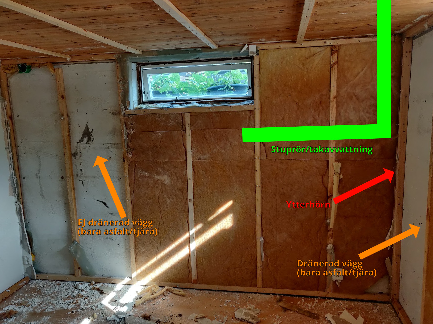

Jag har upptäkt fukt i källaren och skulle behöva lite tips om vad jag vilka steg jag bör ta.
Upptäkter
I två av rummen:
  • Hade riskkonstruktion med träreglar och isolering mot ytterväggar som jag rev ut eftersom jag tyckte att det luktade fuktigt. Väggarna var delvis fuktiga och isoleringen hade vattendroppar. Viss mögel på reglar, men inte så farligt.
  • Golvet är uppreglat med nivellgolv, men utan mekanisk ventilation. Själva plattan är också fuktig (åtminstone vid väggen).
Toalett, pannrum och matkällare har samtliga plastmatta på golvet. När jag mäter med en fuktmätare så indikerar den fukt under plastmattan. Jag misstänker att det är för att den inte andas. Kan det bero på kondens som "hamnar på undersidan" av plasten eller är det sannolikt markfukt?
På utsidan av huset är två sidor dränerade och övriga två har endast asfalt/tjära på väggarna. I rummen med fukt i väggarna så var ena väggen dränerad och andra med asfalt.
Jag har inte hunnit göra några mätningar på golvet på andra ställen än vid väggen. Kan det vara så att golvet drar fukt från väggen?
Vad bör jag göra?
- Mäta fukt på flera ställen i golvet (en bit från väggarna)
- Inspektera dräneringen på väggarna som är dränerade
- Dränera icke dränerade väggar som bara har asfalt/tjära?
- Ta bort golven och kolla om golvet torkar upp?
- Dra in avfuktare / värme?
- Om man ska ta in någon expert - vilken sorts fackman är det jag söker?
Frågorna är många och jag tar gärna tips om tillvägagångssätt för att kunna förstå vad felkällan är och hur man bäst åtgärdar.

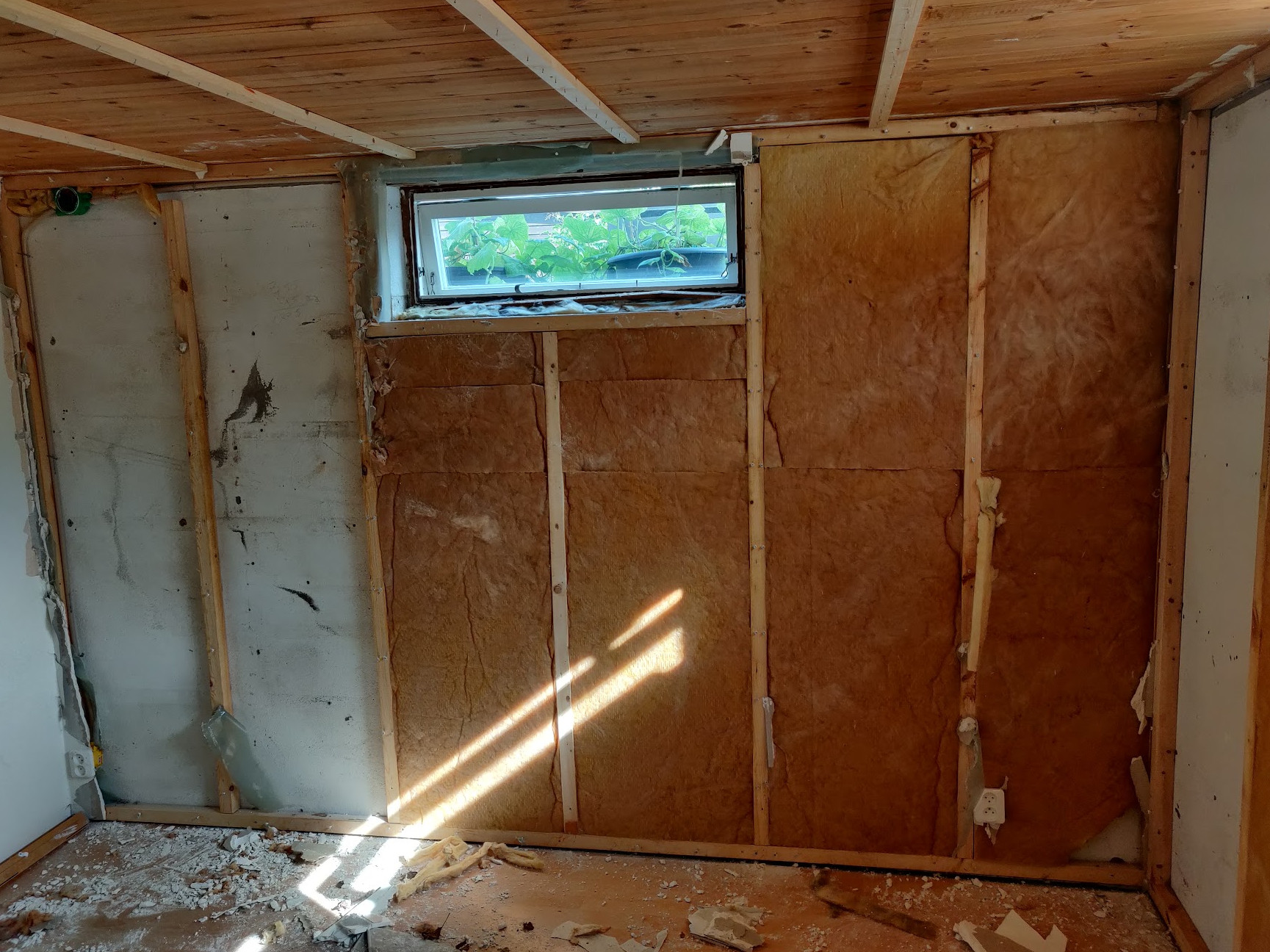

Så här såg väggen ut innan allt organiskt revs ut. Konstruktionen var: Vägg, reglar+isolering, plast, gipsvägg.
Till höger var väggen fuktig och för referens syns en bit torr gul isolering. Allt annat var fuktigt. Kan det ha berott på plasten så att väggen inte öht andades eller snarare att väggen skulle behöva dräneras?
Till vänster var väggen i pricip torr. Så fukten i väggena är främst från fönstret till höger och in en bit på andra väggen.
Delvis renoverat rum med isolering synlig på väggarna och solljus som strömmar genom ett litet fönster.

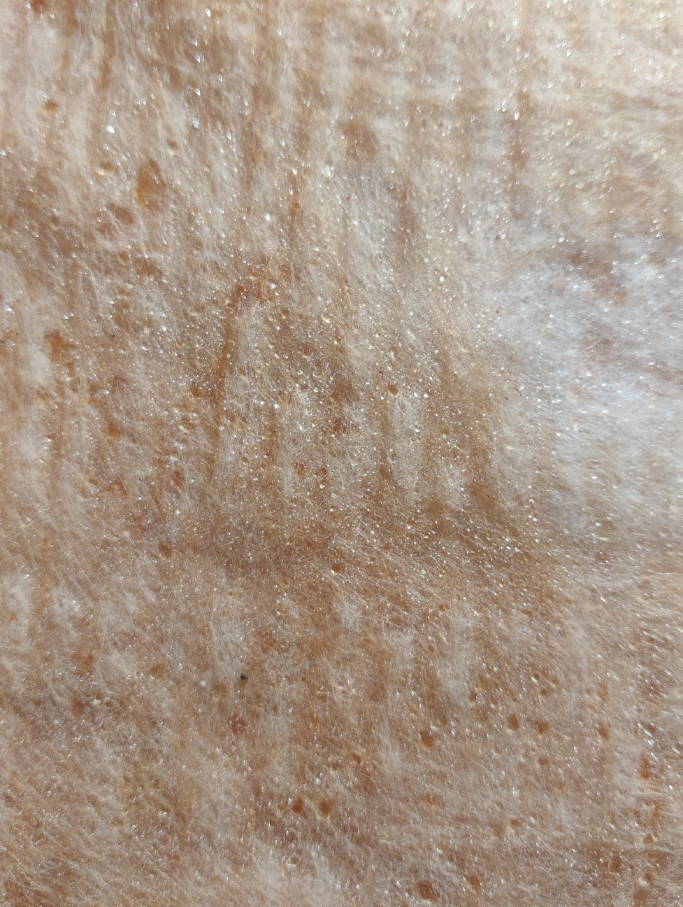

Fukt i isoleringen från väggen:
Närbild på en yta med trästruktur och spår av fukt eller kondens.

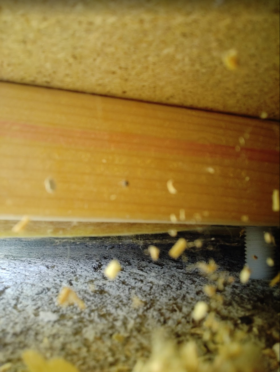

Plattan, nivellgolv, träreglar, golvspån och parkettgolv:
Närbild på en golvkonstruktion med spånskivor och isoleringsmaterial, spånskräp synligt.

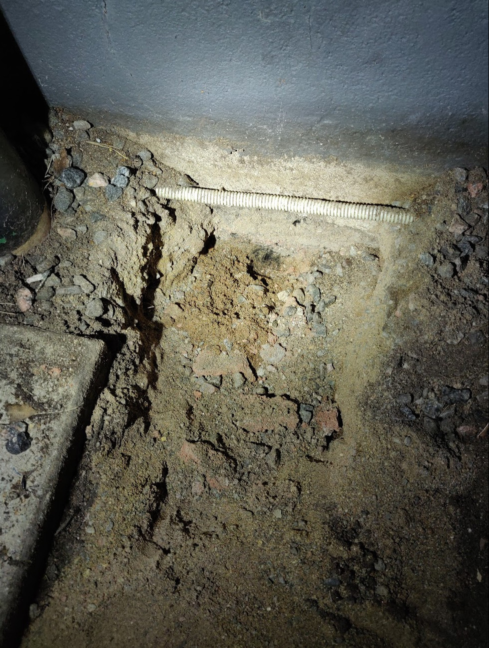

På utsidan har ena väggen endast målad asfalt. Andra sidan ska vara dränerad, men jag vet inte hur (än)
Gammal rostig spik i hörnet av en betonggrund med smuts och småsten.
Du har redan konstaterat att du har fukt i källaren - sluta mät! Du finner inget som viker av från vad du borde åtgärda. Fokusera på åtgärderna.
1. Riv ut ALLT organiskt material; virke och även gammal plast som inte behövs.
2. skaffa mekanisk ventilation och tilluft i de andra utrymmen så att du både får ut luften i källaren och får in ny luft - luftflöde och ombyte av luften. Fundera vilket rum som utblåset ska ske i; vill ni byta plats på tvättstugan, blåser det ut vid altanen..?
3. segaste, dränera helt om. Jag anser inte att det finns några genvägar här. En avfuktare köper dig bara tid från det oundvikliga. Jag dränerade nyligen och tänkte först använda platonmatta. Tack och lov blev det Optidrain och källaren är både torrare och varmare.
4. När källaren torkat upp, putsa upp om det behövs och måla med en silikatfärg av bra kvalitet. Den färgen är diffussionsöppen och släpper igenom fukt.
steg för steg, dag för dag så kommer du närmare en torrare källare. Ta hjälp av en avfuktare för att snabba på processen (hyr), men om du dränerat och kör konstant mekaniskt ventilation skulle inte jag lägga pengarna på en sådan.

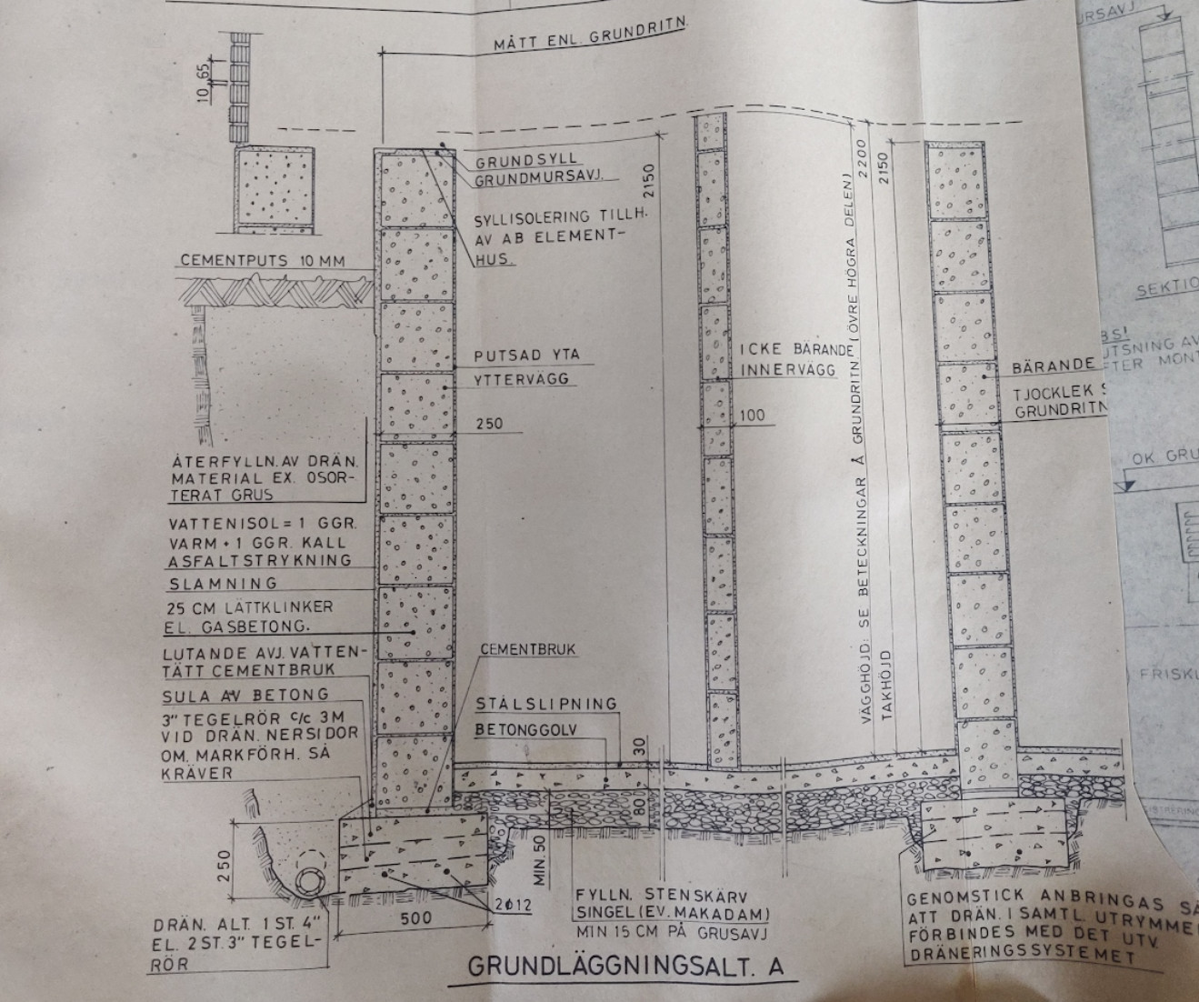

Fast hur gammalt är huset? Ser ut som 70tal kanske? och dylika hus och alla äldre byggdes oftast utan kapillärbrytande skikt under golv så då har en dränering ganska marginell betydelse. Påverkar mest det som kommer från väggarna. Utan kapillärbrytande skikt under golv och sen kanske ogynnsamma markförhållanden gör att man får markfukt som stiger genom plattan. och det oavsett hur bra och ny dränering man har.
Det är därför inredning av äldre källare nästan alltid utgör en riskkonstruktion. Just för att man inte vet hur resultatet blir.

Huset är byggt 1974. Jag får kolla i ritningarna om det finns något kapillärbrytande skikt under golvet, men det kan mycket väl vara som du säger att det saknas. Vad är alternativet här - bila upp golvet, lägga dit kapillärbrytande skikt, golvisolering och sedan gjuta ny platta inifrån och göra det rum för rum?
Det kanske inte förhindrar något, men efter att vi rev ut de uppreglade väggarna så har väggen torkat upp från insidan (betongen var mörk och har nu blivit ljusare). Dock kvarstår väl problemet att det kommer in fukt över huvud taget.
Framöver kommer jag inte ha uppreglade väggar utan bara putsade väggar som blir målade - inga konstigheter. Men gällande golvet, vad är praxis här? Skulle ni säga att det är no-no att ha uppreglade golv med nivell-golv så som jag har det nu (även om man kanske inte ska använda träreglar? Måste golvet också vara ventilerat? Eller är det klinkers som gäller?

Är det ett ytterhörn som är till höger? Är takavvattning och marklutning osv korrekt i det hörnet?
I mitt fall var det takvattnet som kom in i källaren pga cementrör som delat på sig.
Och (som sagts ovan) ett gammalt hus kommer aldrig bli helt fuktsäkert i källaren utan stora ingrepp så, putsa och klinkers. Har du för mycket pengar och/eller är av den nervösa typen så dränera.
Men jag killgissar att 80% av omdräneringar är onödiga.

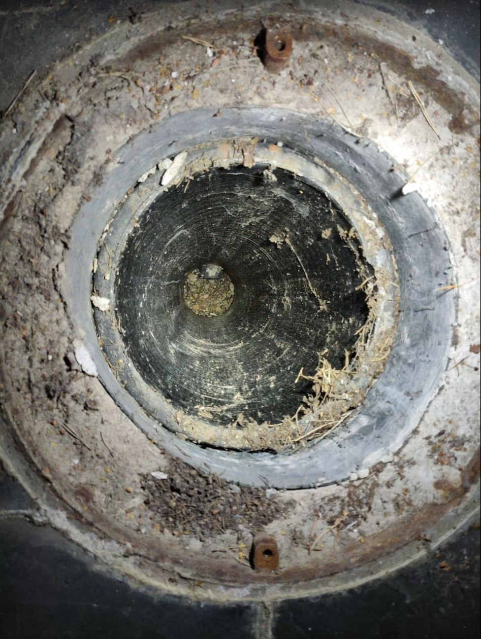

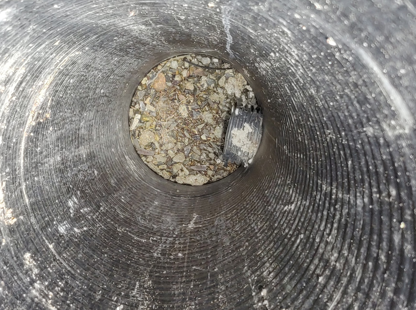

Den här dräneringsbrunnen är placerad en liten bit ifrån ytterhörnet vid den dränerade väggen.
Utsikt ned i en torrlagd, smutsig dräneringsbrunn med synliga röranslutningar och grus.
Jag skulle kontrollera rören från stupröret som steg ett. Det är ju minst två skarvar där.

Du får väl göra lite undersökningar. Kör ner trädgårdsslangen i alla olika stuprörsanslutningar och se om det kommer nåt vatten i dräneringsbrunnen till att börja med. Har du undersökt brunnen noga för att se om det finns nå utlopp?
Ja, det blir till att gräva upp och kolla stupröret. Stupröret i hörnet går iaf inte till dräneringen utan går någon annanstans.
Gällande dräneringsbrunnen så tog jag en annan bild och jag kan då inte se något utlopp. Kanske att det finns något nedanför dräneringsröret som inte syns på bild, men det tror jag inte. Hur ska det se ut egentligen?
Inblick i ett stuprör som visar grus och inget tydligt utlopp.
Gällande att testa hälla vatten i stuprören så är väl tanken att det INTE ska komma något vatten i dräneringsrören, för då är väl något felkopplat.

ajdå, borde finnas ett utlopp 30-40 cm under det tilloppsröret. Har du en grovdammsugare och når ner med?
Som andra skriver, spola med slang i stuprören och se om det kommer något i brunnen.
Jag har en helt ny 3 meters brunn med 2 inlopp och ett utlopp ifall du skulle behöva en ny
Spännande. Tänkte du att man skulle suga upp makadammet längst ner för att se om det finns något utlopp längre ner? Eller vad tänkte du att dammsugaren skulle användas till?
Visst ska jag spola i stuprören för att se om det kommer något vatten i brunnen. Men om det gör det, visst är det då felkopplat? Antar att det är det jag ska kolla efter? Är det värt att hälla ner en del vatten i brunnen för att se var vattnet tar vägen eller onödigt?

yes, tänkte se om du kunde få undan det lättaste med hjälp av grovdammsugaren. Jag hade en spelbolag hos mig men det kommer med en annan prislapp. Ursäkta att jag inte var tydligare.
Vattnet finner ju sin väg bort, prova spola vatten i brunnen och se om det rinner undan.
jag är lite snål och försöker utröna och undersöka så mycket jag kan, innan jag ringer in någon som kostar pengar.
Inte spelbolag.. slamsugare

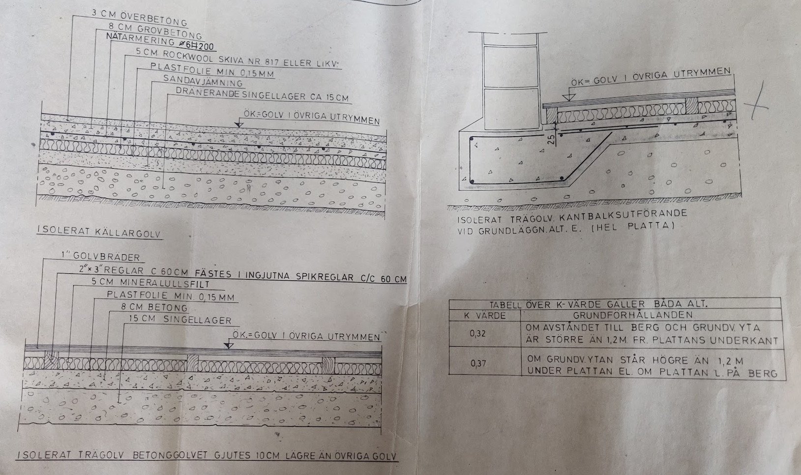

Saknas plast/isolering under plattan är det en stor chans att merparten av fukten tar sig in den vägen även om det är väggarna som ser tråkiga ut.
Tittade på husritningarna och såg nedanstående bilder. Där verkar det iaf som att man tänkt att huset ska ha kapillärbrytande skikt under betongen. Men saken är att jag tror inte att golvet är isolerat.
Den ena bilden kallas för Grundläggningsalt. A. Något annat alternativ hittar jag inte bland ritningarna (och den bilden visar inte någon isolering eller plast).
Min tro är att jag har makadam under betongen, men kanske inte någon isolering och plast.
Säger bilderna er något?
