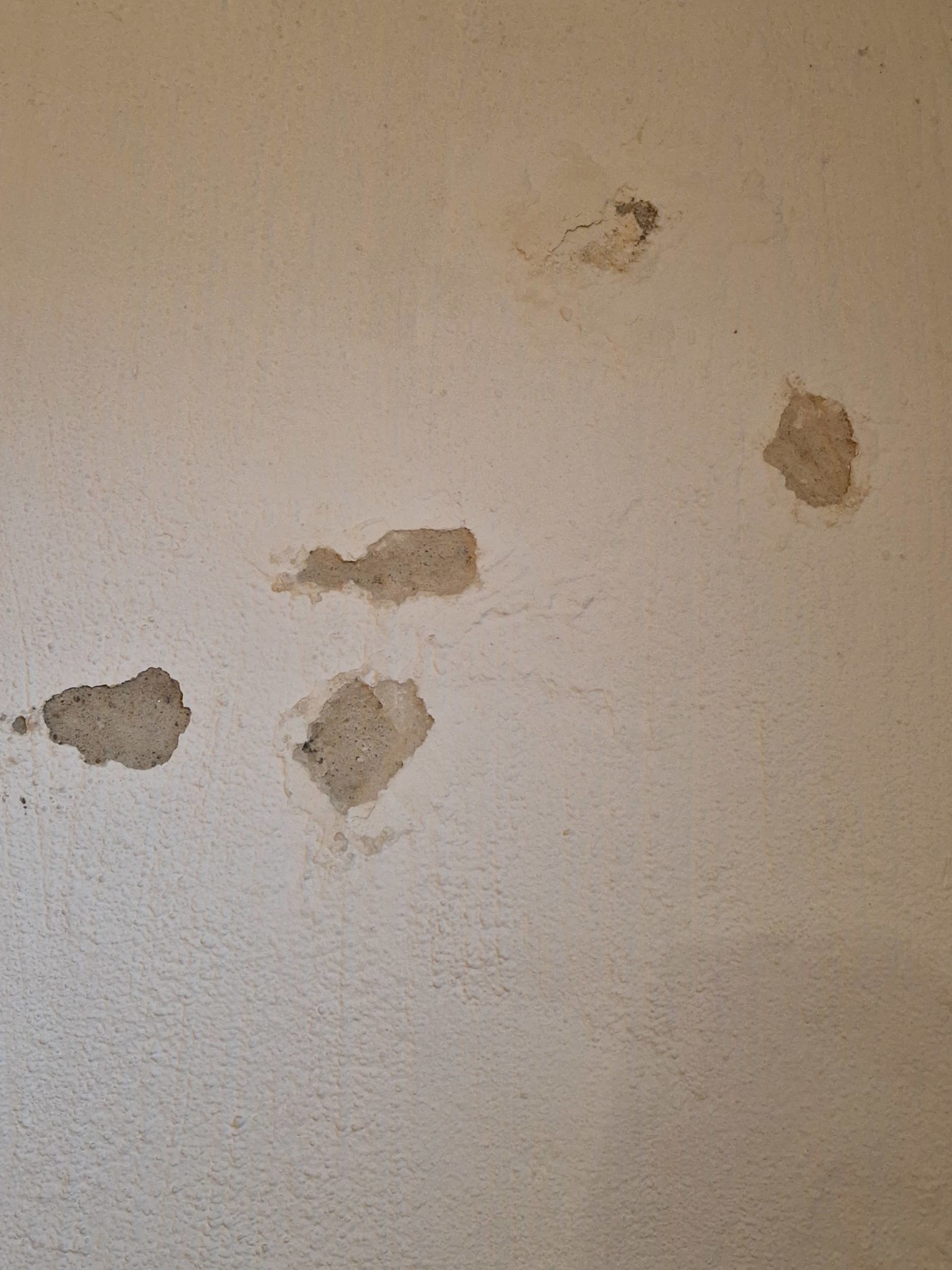

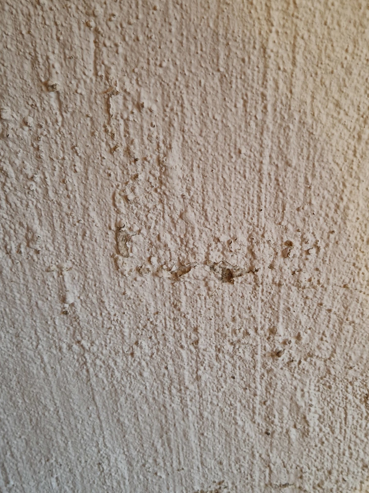

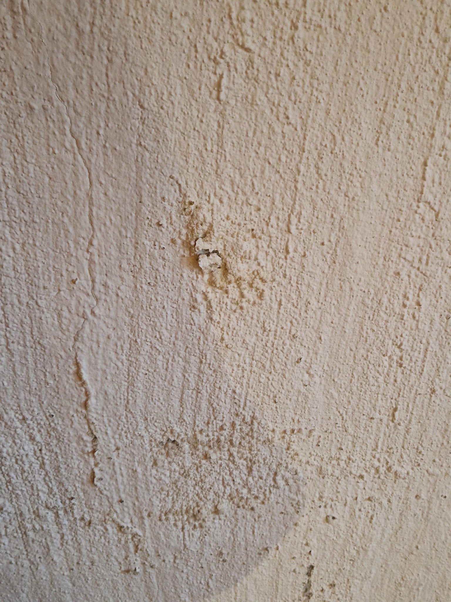

Jag har ett problem. Jag verkar ha fukt i väggarna i källaren. Det är en jordkällare som jag har förstått det. Utöver fukten som kanske skulle kunna bero på dålig dränering vet jag också att färgen som använts i källaren inte varit anpassad för en jordkällare då färgen som använts har varit vanlig färg som inte tillåter fukt att komma igenom.
Nu står jag här med vissa fläckar och en hel del bubblor på vägarna. Jag undrar vad man ska göra? Kan någon vänlig själ hjälpa mig så jag vet var jag ska börja och vem jag ska kontakta i första hand för att få bukt på problemet. Tack på förhand. Mvh Madde

Detta ligger under marknivå antar jag?
Med reservation för hur dålig dräneringen är utanför skulle jag rekommendera lite våld på väggarna där, så man punkterar den täta plastfärg som antagligen använts, för att sedan måla med silikatfärg.
Typ gå på med kraftig stålskrapa, vad du har så mycket porer bildas där fukt kan slippa igenom...
Sedan så tunt med färg som möjligt, då även silikatfärg blir tätare och tätare ju tjockare skikt man har..
Med avseende därav kanske annan bättre täckande färg än vit är att föredra?
Good luck!

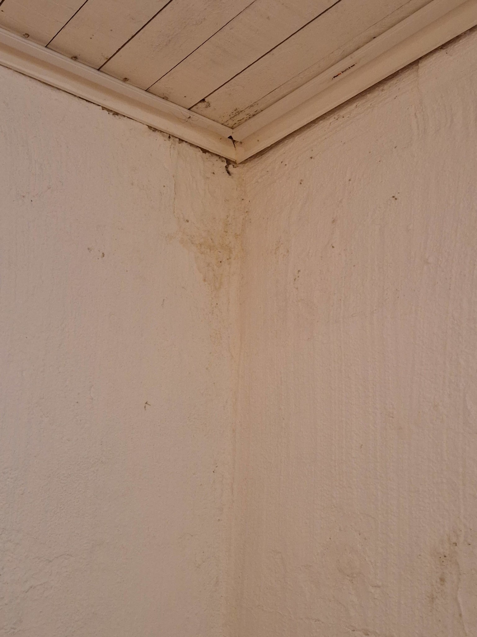

Det ser ut som att du har mögel i taket. Kanske ännu mer bakom lister och bakom panelen.
Låt ingen ha din källare som sovrum. Enstaka övernattningar kan nog va ok men inte som sovrum.

Hej, det är ett kedjehus. Jag ser nu vad du menar( bilden på takhörnet). Får undersöka om det är mögel eller smuts. Nej ingen sover där. Det är mest ett hobbyrum som sällan används. Tack för svaret.
