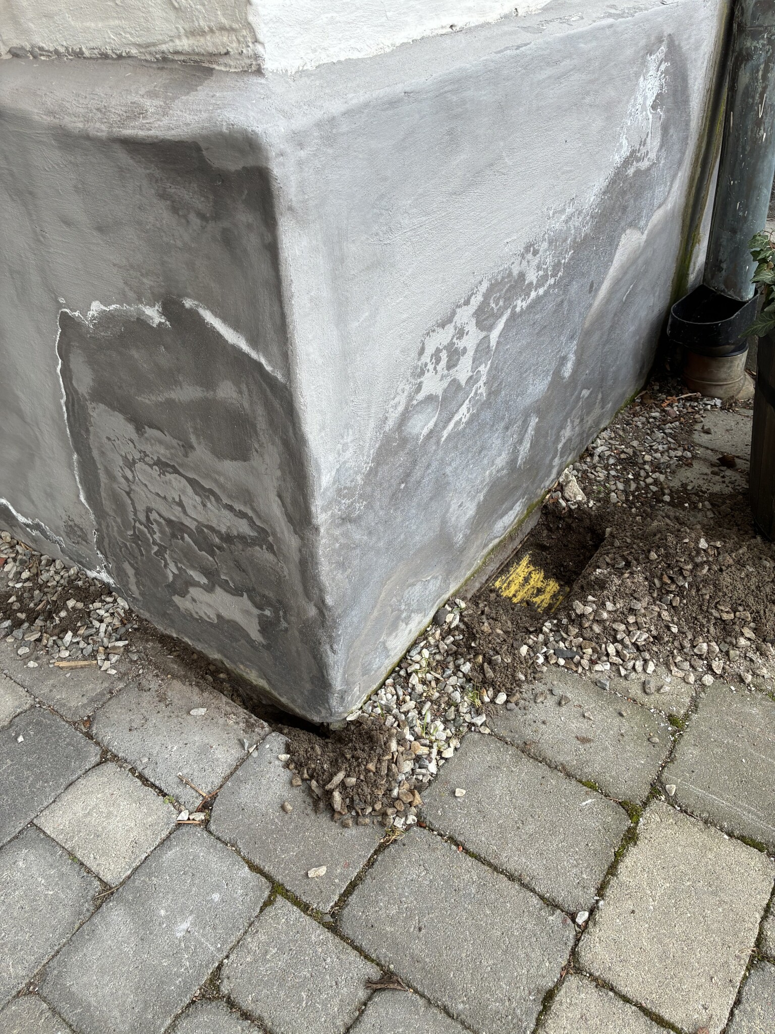

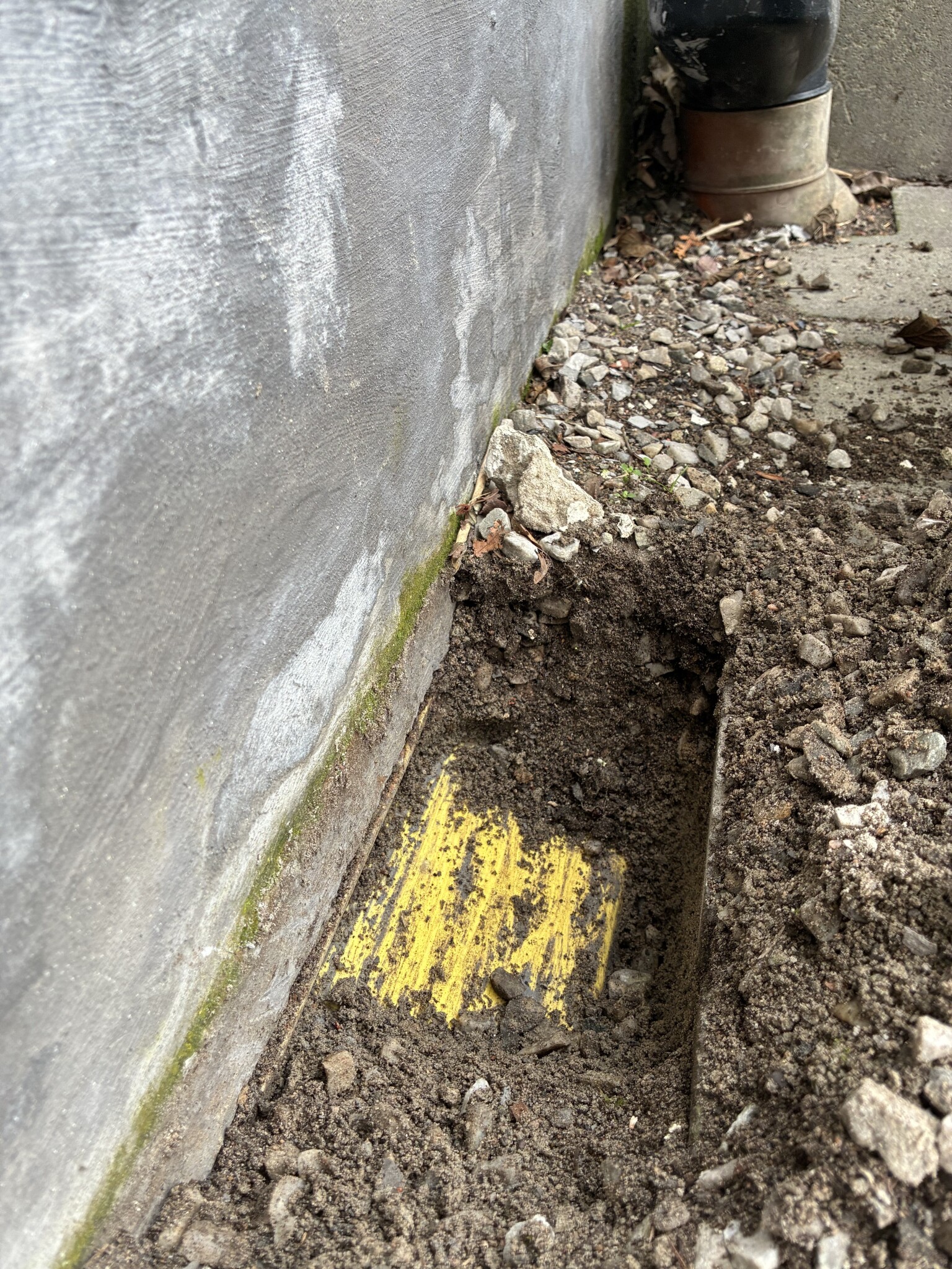

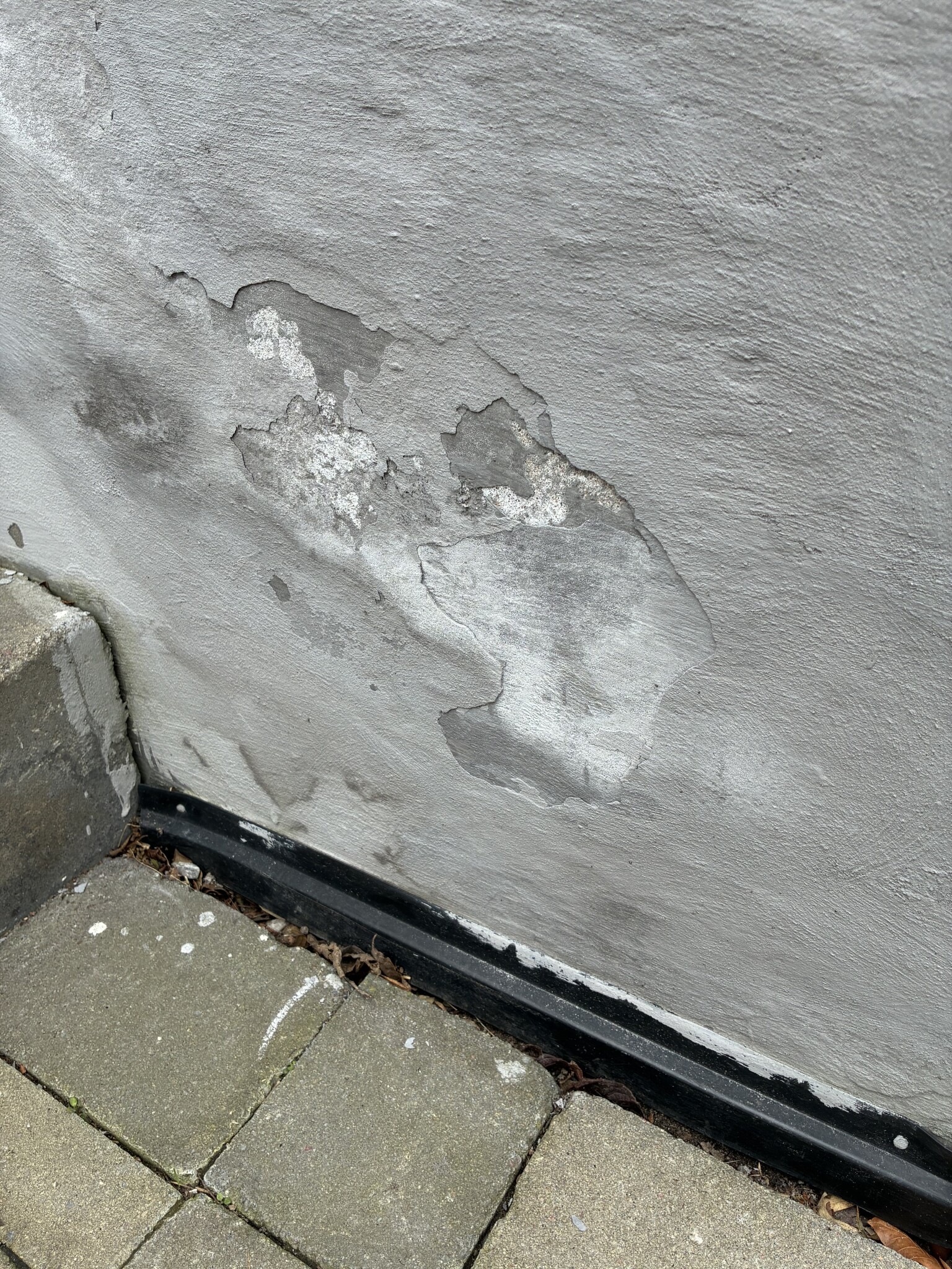

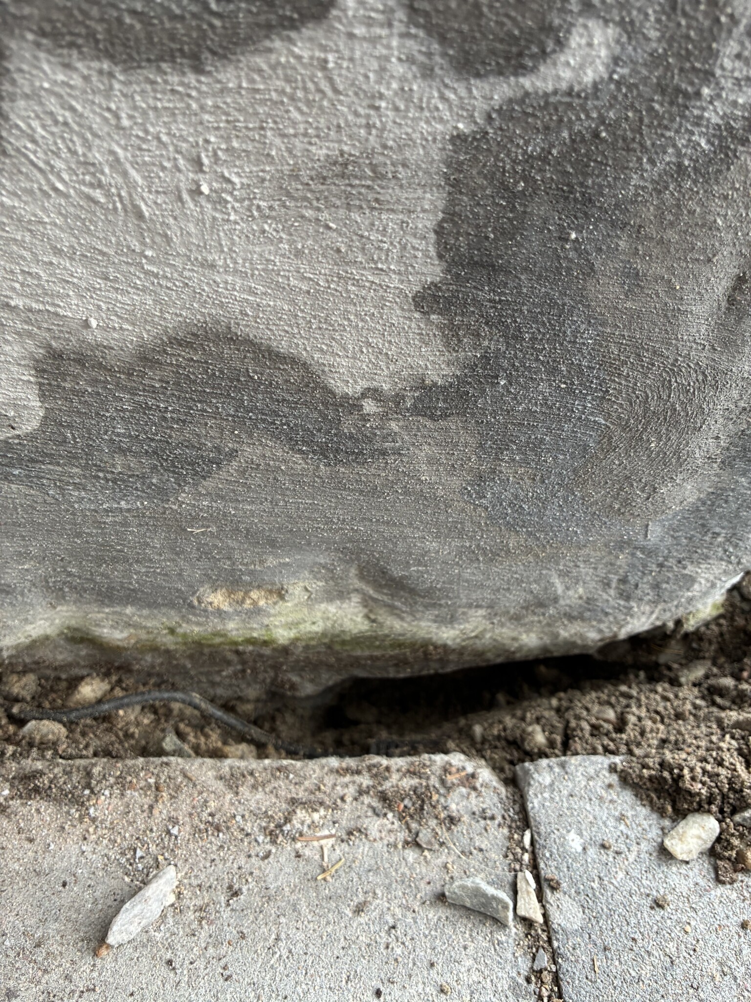

Har lite olika ytor på husgrunden som uppenbart är fuktiga. På vissa ställen flagnar även färgen.
Har läst en del trådar här och sett flera med samma problem. Det jag undrar är varför jag får det eftersom det ligger olika plastmattor som ska leda bort regn.
Kan det vara att jag behöver gräva bort jorden som blandats ner med singel och fylla på med ny singel?
Några förslag?

Är källarväggen fuktig på insidan?
Är väl antagligen så att din sockel suger upp fukt nerefrån och därför trillar sin färg/puts av.F frippe12 skrev:Hej.
Några förslag?
Om du gräver ut, så gör en ordentlig dränering med en platonmatta mot väggen.
