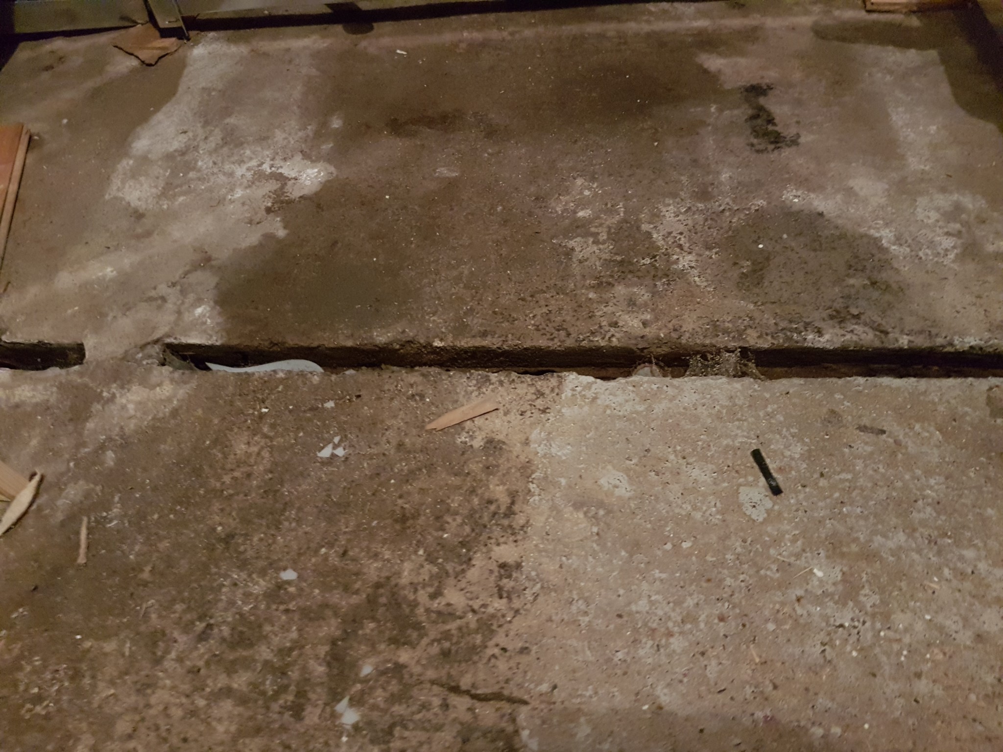

J Johan Falk #1 Medlem · 25 inlägg 4 jul 2017 15:55 Johan Falk Medlem 25 inlägg 4 jul 2017 15:55 #1 Jag har fukt i källare där det är en öppen skåra i golvet. Se bild. Jag undrar varför denna skåra finns där? Skall jag fylla igen denna med betong och få bort fukten? Eller hur gör man? Inloggade ser högupplösta bilder Logga in Skapa konto Gratis och tar endast 30 sekunder #bottenplatta #fukt #golv #källare

Åsa Lund #2 Husägare · Skåne · 6 971 inlägg 4 jul 2017 17:20 Åsa Lund Husägare Skåne 6 971 inlägg 4 jul 2017 17:20 #2 Skulle tro att det är en dilatationsfog så att plattorna kan röra sig. Gör rent skarven och foga med elastisk fog som passar för ändamålet.
