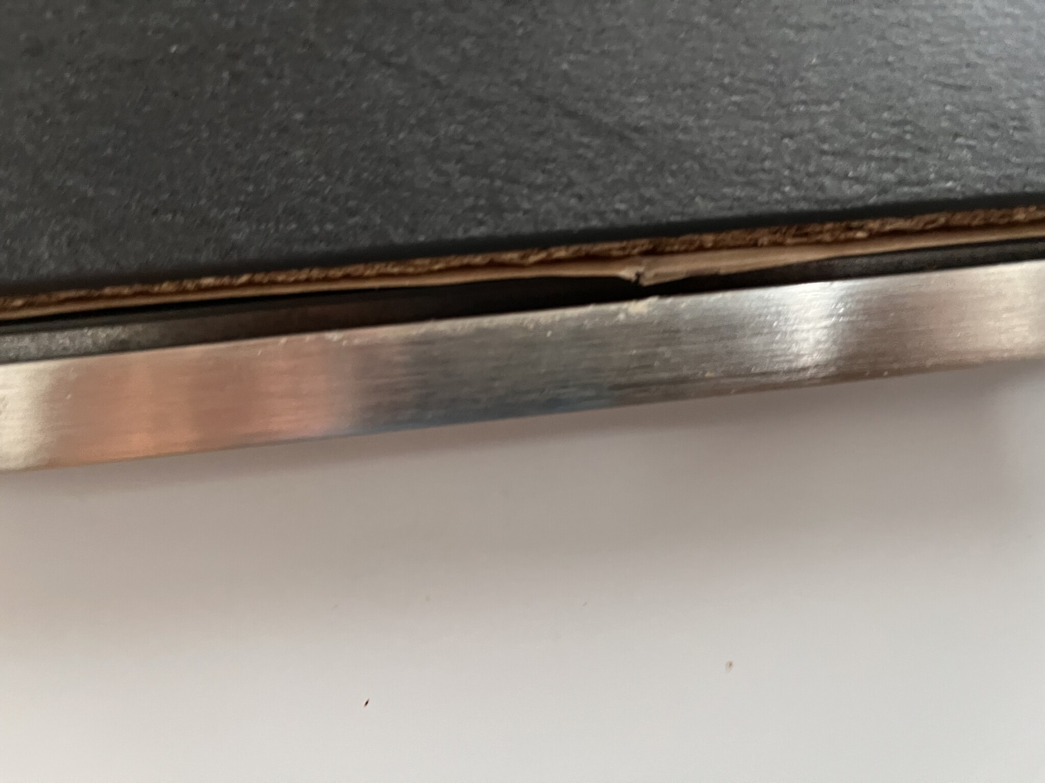

Ett nytt laminat bänkskiva 2,5 månader gammal skadad i underkant vid skåp under diskho. Detta kommer sig av för mycket vatten, som har runnit över kanten och hängt som droppar där. Borde inte den håller längre? Hyresvärden vill notera i besiktningsprotokoll.
Svar ja!
Men problemet är modet att lägga laminat/sten-skivor istället för en riktig rostfri diskbänk. En rostfri diskbänk är gjord för att hålla i 50 år, och vattnet rinner inte över kanterna.
Dessutom är den rostfria diskbänken idag betydligt snyggare i ett kök, än en sunkig laminatskiva ;-)
