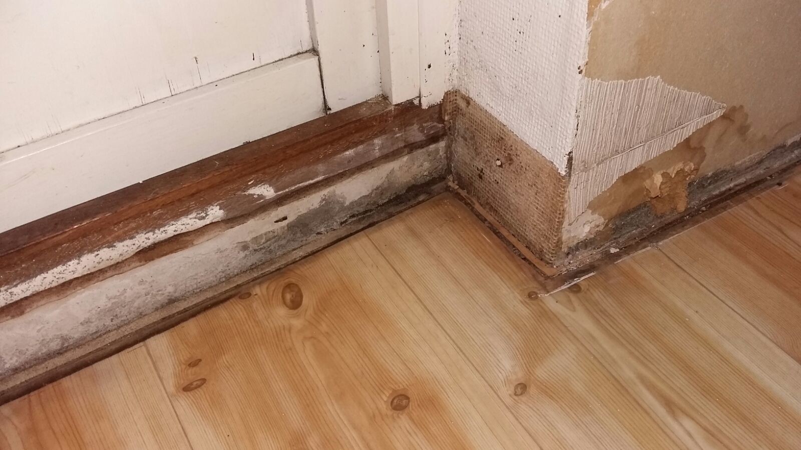

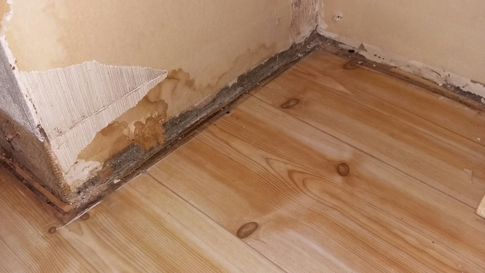

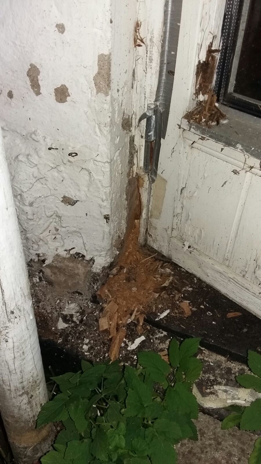

Har börjat att renovera ett rum när jag upptäckte att jag hade fukt i ett hörn. Trodde först det var min grund alt dränering men lokaliserade det till en balkongdörr.
Är inte så väldigt fuktigt men viss lukt finns. Min fråga är hur jag ska gå tillväga nu. Balkongdörren ska bytas ut så klart. Men hur gör jag men fukten? måste det torka först? bara att byta ut och åtgärda problemen och sedan torka?
Tips?

Vad är det under plastmattan?
Kolla också nog så vattnet kan rinna av från betongklacken under tröskelblecket. Betongklacken ser misstänkt plan och då lär det vara risk att vattnet rinner under plåten in i fasaden.
P
Stefan: Betong, så det är lugnt.
Mexitegel: Jag tror det jag också, får lossa helt och hållet och täta med något.
Nej, nej inte bara täta. Du måste säkerställa att vattnet kan rinna ut. Enklast är antagligen att putsa dit ett litet fall och höja altandörren 1-2 cm. Om inte det går så får du bila bort en liten del och putsa.

Jag var otydlig! tanken är att röja ut allt och göra om inkl nytt fall i sådana fall.
