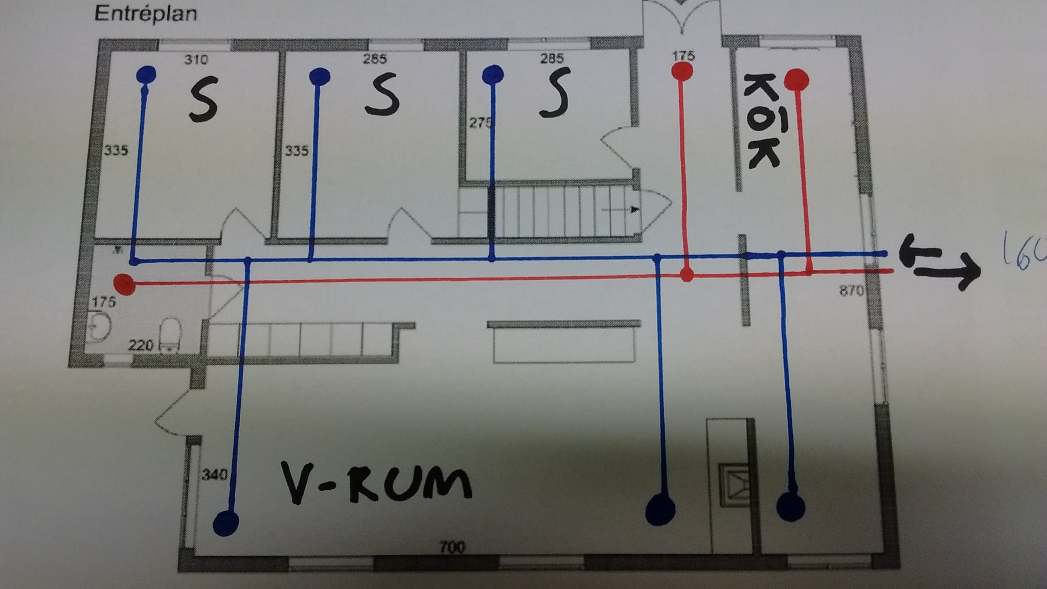

Vi har haft en firma som lämnat offert och förslag på FTX-system.
Men tänkte installera själv och gjorde en egen ritning efter vad dom rekommendera.(antal, till/från don).
Exakta mått o rör domsension ville dom självklart inte släppa kostnadsfritt.
Röd frånluft.
Blå tillluft
Agg Flexit Uni 3EC
Till luft från gavel vägg, frånluft ut genom taket.
Direkt efter aggregatet kör jag 160 rör med ljuddämpare.
Stammen blir 160 går över till 125 innan dom sista 2 avgreningarna.
Förgreningen ut till rummen blir 125 rör med en dämpare innan varje don.
Från luften 125 går upp till 160 innan agg med dämpare.
Frånluft, kök, badrum och hall enligt vad firman rekommendera.
Rätt tänkt i dimensionerna?

Dubbeldörren är det ytterdörren?
Vad är dom olika rummen för rum?
Var finns tvättstugan?
Var finns köket?
Vart går trappan (källare?)?
Ingen ventilation i källaren?
Frånluft: bad, wc, tvätt, förråd, klädkammare, kök m.fl.
Tilluft: sovrum, vardagsrum, gillestuga m.fl.
frånluft kök bör vara minst tre/fyra meter från spisen/hällen för att minska risken med fett i ventkanalen.
Köksfläkten bör ha en egen imkanal från fläktkåpa och ut genom yttertak.

Dubbeldörrar är ytterdörr.
Köksfläkten har en egen kanal ut.
Tvättstugan ligger i källaren, den ventileras med tillluft via vägg ventil och mekanisk frånluft.
Radea som lämnade offerten ansåg att vi inte behövde köra FTX i källaren.
Men kopplar på de om vi ska använda de som boyta.

Rördimensioner är samma som jag har i mitt hus.
Dimensionen bestäms väl främst av ventilationsaggregatets anslutning, som brukar vara just 160 mm för medelstora aggregat. Fast jag tror att jag har 100 mm rör sista biten till tilluft-donen. Och jag har inga ljuddämpare vid donen.
Frågor:
Varför frånluft-don vid ytterdörren?
Vad är rummet längst ner till höger?

Flexit agg ja tänkt använda har 160 anslutning.
Har också funderat på de med frånluft vid ytterdörr.
I offerten ja fick hade dom räknat med en frånluft där med.
Kanske inte behövs?
103kvm yta.
Rummet längst ner till höger är matsals ryäym typ. Öppet rakt in mot köket.
Murstocken som skiljer de rummet från vardagsrum.

Hos mig ser det ut nästan likadant (och ritat av en "riktig" ventilationskonsult).
Tilluft i alla sovrum samt två tilluftventiler i vardagsrum, som är öppet mot hall och matplats.
= 5 tilluftventiler.
Frånluft i kök, badrum, tvättstuga och extratoalett = 4 frånluftventiler.
Och systemet är ljudlöst, utom i tvättstugan där apparaten är placerad

Om du tänkt sätta in FTX ventilation så rekommenderas att hela huset, inkl. källare får ventilation om den har anslutning i boytan.

Ja, källaren är väl inte minst viktig att ventilera sett ur fuktsynpunkt.
Komplettera ritningen med mängd luft i varje don, både till och frånluft.
Addera respektive för att se att du får hyfsad jämvikt.
Montera flexibel ljudd vid varje tilluftsdon.
Edit, frånluft i hallen? hur tänkte de då?

Är flexibel ljuddämpare lika bra som fast?
Ok eftersom merparten säger kör källaren direkt så är de bara o inse att de är lika bra
Har svårt o hitta bra ställe och dra ner rören på, vattenledningar i källartaket under bästa platserna.
Smidigast är om ja kan använda den gamla självdrags kanalen. Knacka bort den och sätta rören där.
Vi har 350 i års medelvärde på radon, vet inte om de var därför dom ville sätta extra frånluft?
Källaren är på 40kvm.
Då kör ja frånluft, torkrum, tvättstuga.
Till luft i övriga källaren.
Sätter inget i garage eller pannrum.

Lite beroende på var ifrån radonet kommer, om det är marken eller byggmaterialet så får man tänka till så att det inte blir högre värden.Samuel E skrev:
Om det är marken så bör man försöka täppa till alla springor i plattan, eventuellt även sätta separat utsugsfläkt som suger under plattan.
Om det är byggmaterialet så är det bra med undertryck i källaren för att minska radonmängden i markplan.
Ligger garaget i källaren?Samuel E skrev:
Är det en egen brandcell?
Om garaget ligger i källaren och inte är en egen brandcell så finns det risk att avgaser mm kommer in i resterande av källaren om det inte finns frånluft i garaget. Det kan vara bra att försöka göra garaget till en egen brandcell istället för att koppla på det på husets ventilation.
Misstänker att pannrummet är i källaren.
Har ni eldande värmesystem?
Om ni har det så kan det vara klokt att försöka göra pannrummet till en egen brandcell.

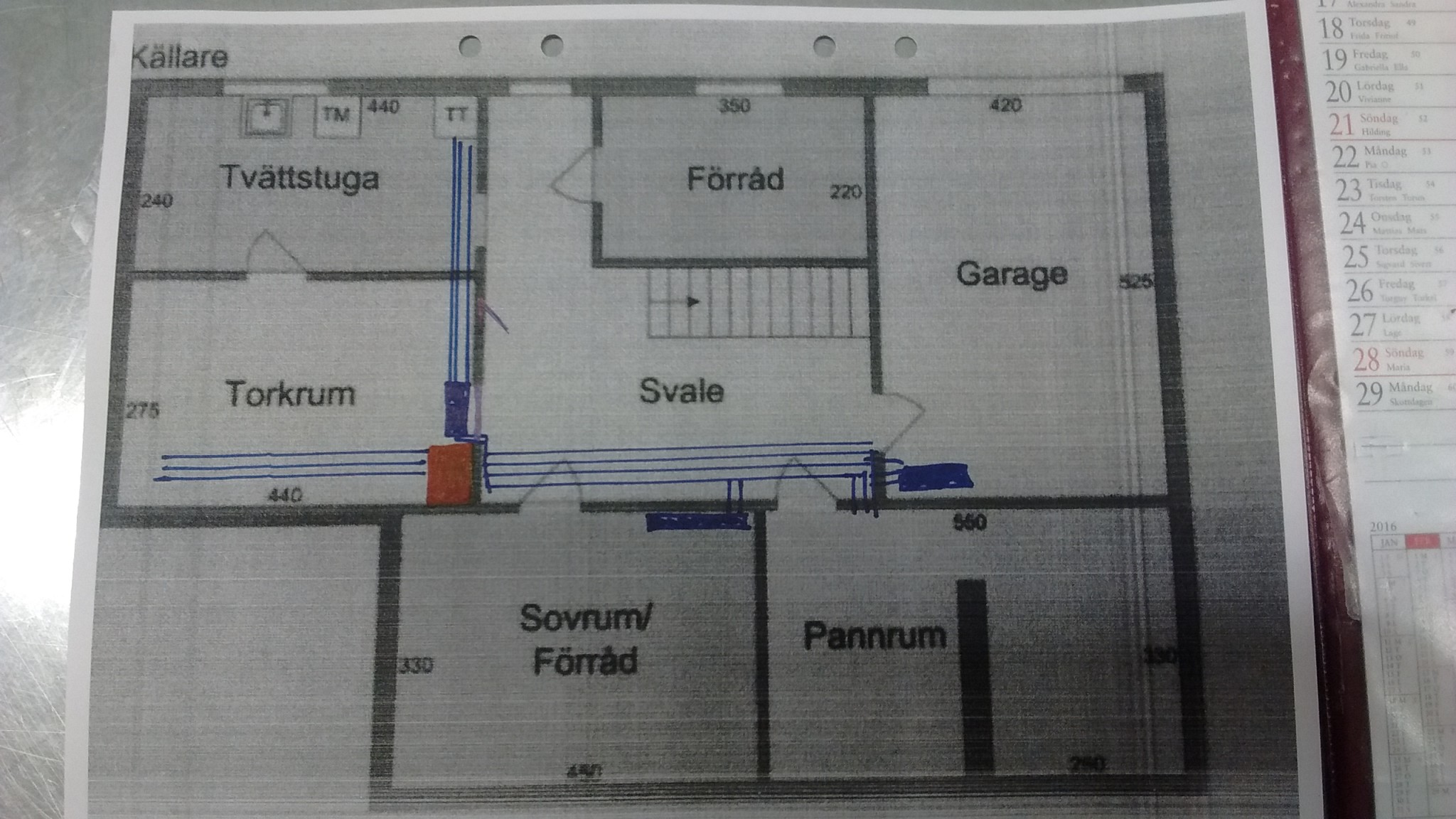

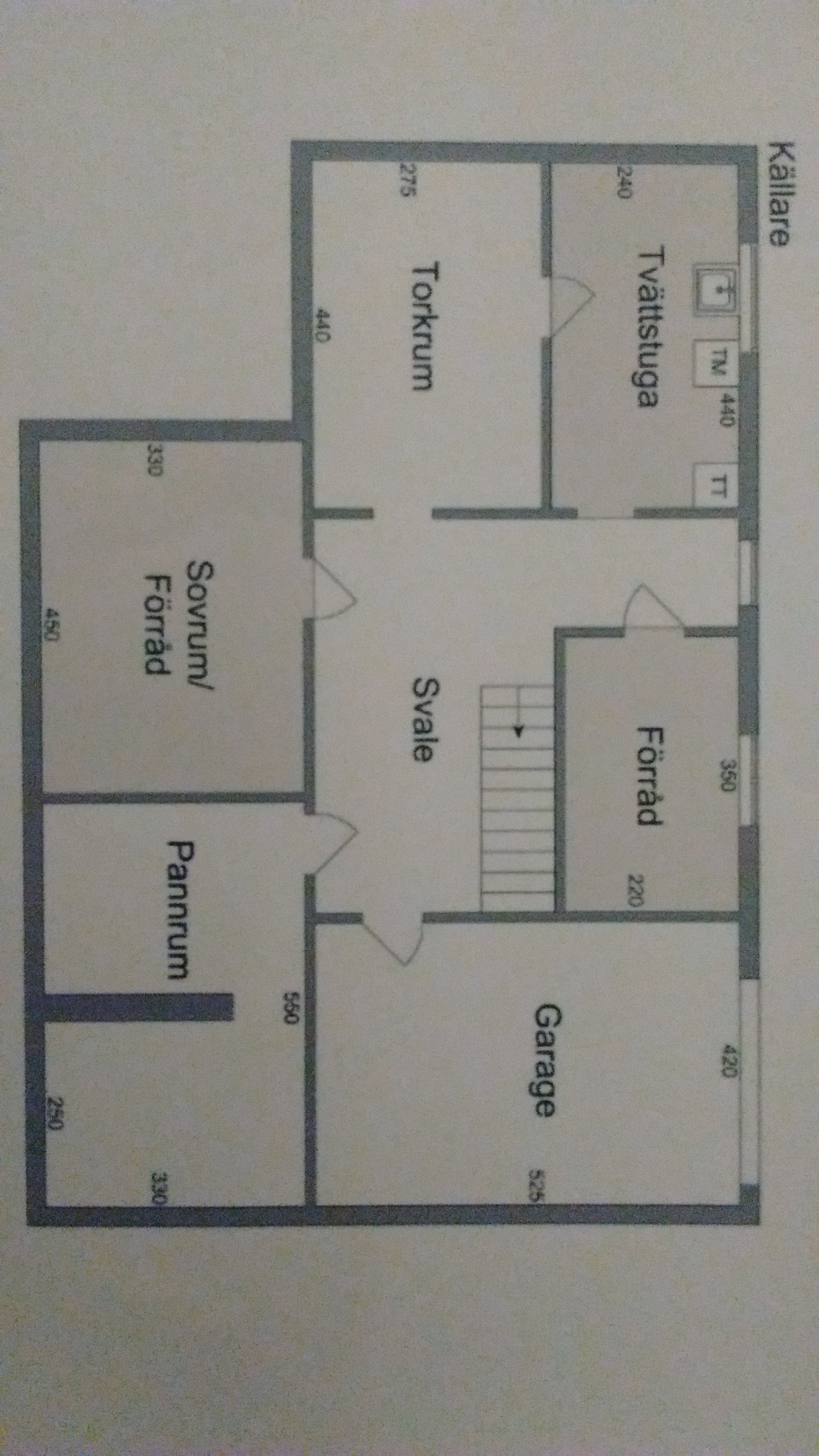

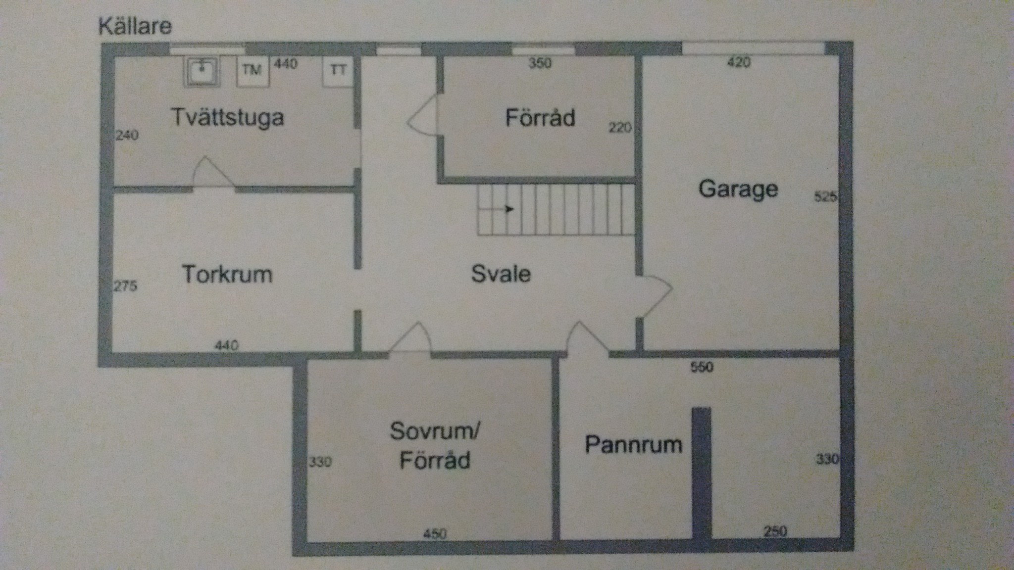

Om du scannar in husritningarna, både markplan och källaren så kan vi nog komma med bra förslag var till/frånluften kan vara och var eventuell nedgång till källaren kan vara.
Från vinden genom markplan gick vi med till/frånluftskanalerna i ett tommutrymme bakom en garderob, nere i källaren gick vi två meter i valvet för att sedan komma ut genom taket i en korridor. Nästan alla rör i källaren som går tvärs huset går i valvet, dom rör som går längs med huset går synligt i källaren.
Radonet är 80% från byggmaterialet.
110 i års värde i källaren, 350 på bostadsyta.
Eldar med pellets, både garage och pannrummet är egna brandceller med brand dörrar.
Bifoga bild på källarplan, blåa strecken är hur vattenrören går i taket(utanpåliggande).
Och elementens placering.
Den röda fyrkanten är självdrags kanalerna idag. Blev lite stor men ni ser ju hur de ser ut.
Är betong golv tjocka as.
