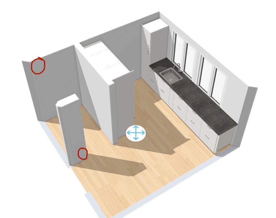

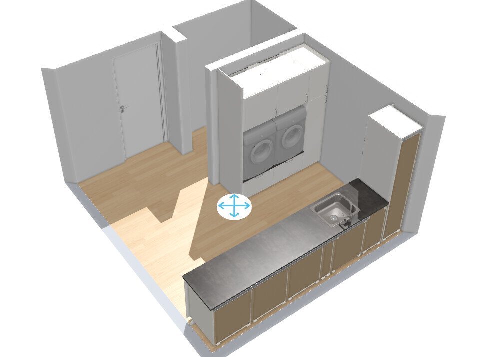

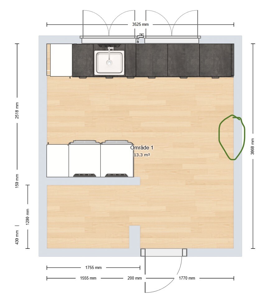

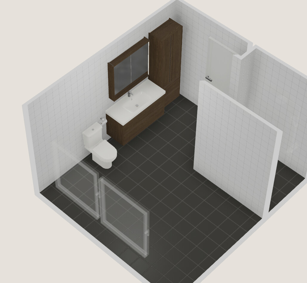

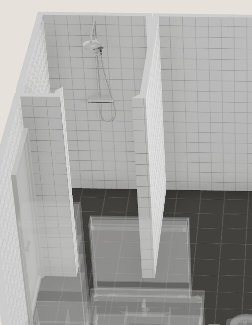

vi har ett ftx-system i vår villa och planerar nu en badrumsrenovering som ska bli kombinerad tvättstuga/badrum och jag har lite funderingar kring hur vi ska placera frånluftsdon på bästa sätt. Just nu sitter det två frånluftsdon och ett tilluftsdon i badrummet. Ett av frånluftsdonen sitter direkt innanför dörren nere vid golvet, och det andra sitter inne i en bastu i takhöjd. Jag har market röda cirklar i bilden nedan där frånluftsdon sitter just nu, och en grön cirkel där tilluftsdonet sitter. (Bilderna är på hur badrummet kommer se ut efter renovering, inte hur det ser ut just nu)
Frågor jag har:
behövs båda frånluftsdonen? Eller satte man ett extra efrersom det var inne i en bastu? Bastun kommer rivas och istället blir det ett öppet ”duschrum” där.
om man nu bara tänkt ha ett enda frånluftsdon, vart placeras det bäst?
om frånluftsdonen får sitta kvar där de sitter just nu, kan det bli problem med fukt i systemet eftersom ett av dom sitter direkt ovanför duschen?
Behövs det ett frånluftsdon i tvättstugedelen för att det inte ska bli kallt där?
Vi kommer även installera el-golvvärme, om det har någon betydelse. Bilderna är separerade på badrum och tvättstuga eftersom det var olika planeringsverktyg, men det visar samma badrum.
Tacksam för feedback!
/Marcus

Ett frånluftsdon som sitter högt upp och gärna nära duschen och gärna långt från dörren.
15 l/s i frånluftsflöde är lämpligt.
Ingen tilluft i badrum utan luften ska komma in i badrummet under badrumsdörren så att utsuget i badrummet ser till att det blir fungerande ventilation i andra rum.
Jag förstår inte var handdukarna ska hänga. Det blir blött på golvet om folk inte når handduken inifrån duschen, inte så kul för nästa som kommer med strumpor på fötterna.

Badrummet är just nu original från när det byggdes 1990, du menar att man byggde felaktigt geom att sätta in ett tilluftsdon där då?
Eftersom duschen är så djup så tänkte vi att handdukarna kunde hänga på insidan i duschrummet utan att bli blöta, men det kanske dom kommer bli?
Ja precis, ledsen om jag var otydlig. Vi har ett luftvärmeaggregat med värmeåtervinning via värmeväxlare, detta är husets primära uppvärmingskälla. Vi har även en LVP i hallen som stödvärmer.J Josth skrev:

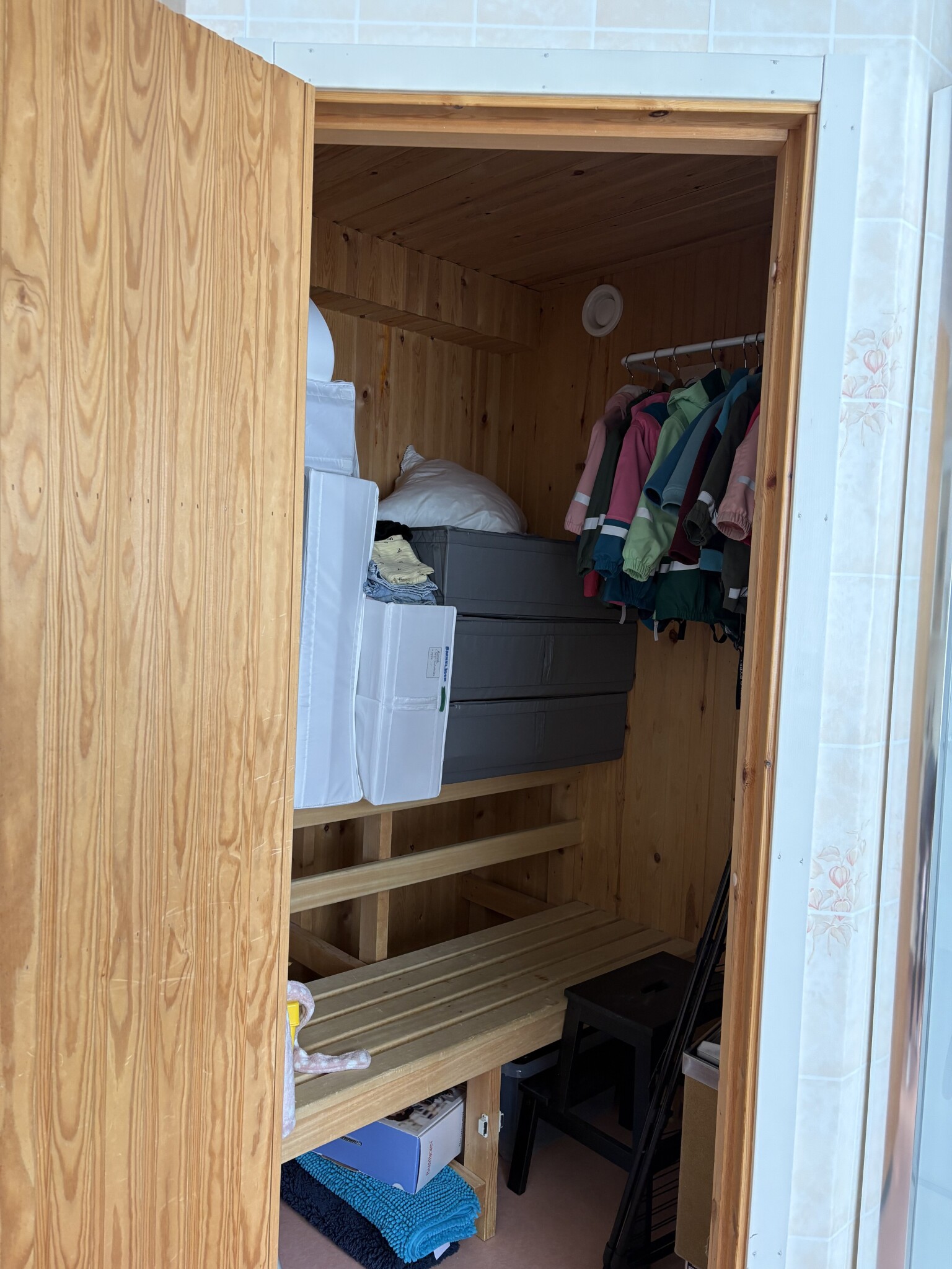

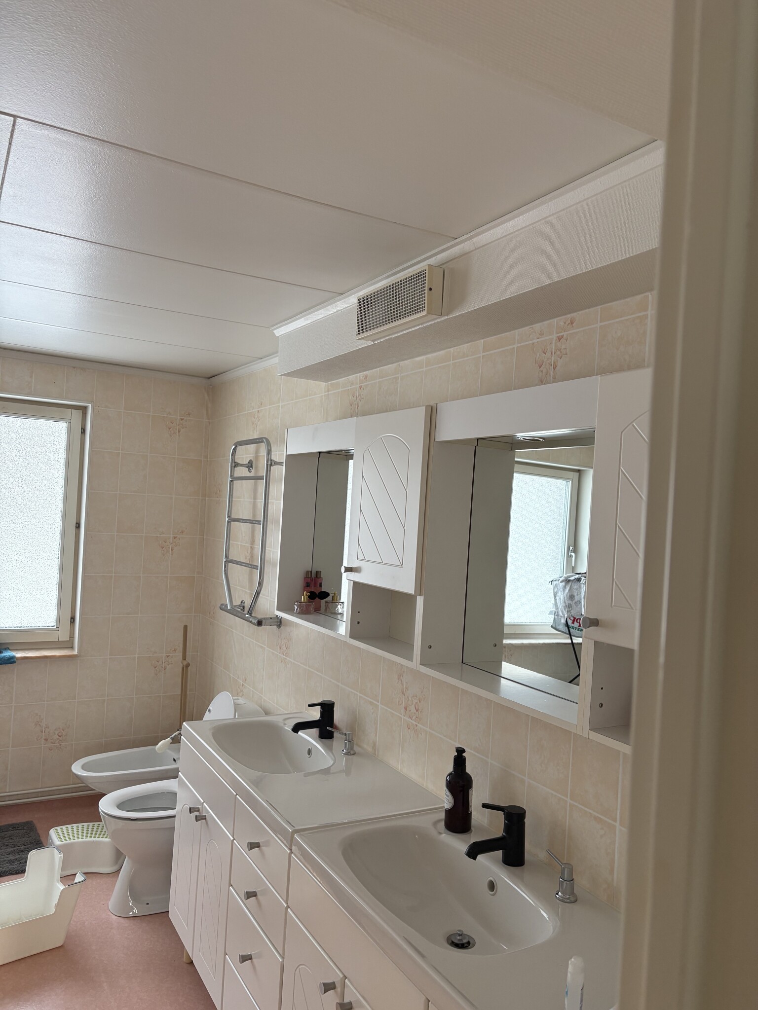

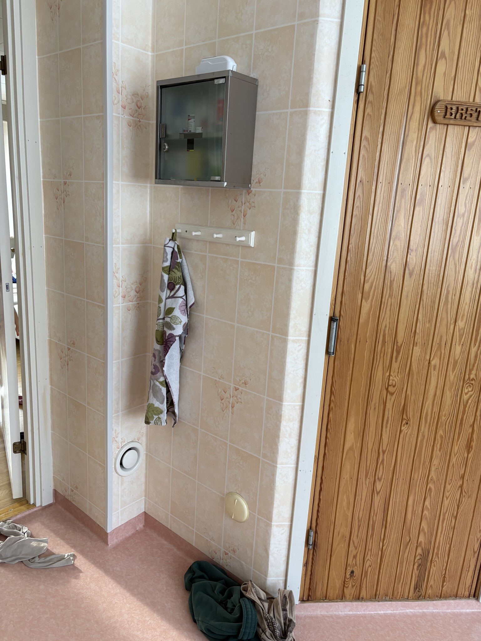

Bifogar bilder på vart donen sitter just nu, på ritningarna ovan så är det en bastu där duschrummet ärBirgitS skrev:
Jag har svårt att förstå hur det såg ut från början och därmed hur ventilerna sitter i förhållande till användningen då.
Om du menar att huset hade FTX redan från början så var FTX-system lite av ett nytt oprövat kort 1990, så det kan ha varit annorlunda då.
Gällande handdukarna så beror det på hur ni duschar. Är det barn/tonåringar inblandade så kan man nog räkna med att det kan bli vatten överallt. Eftersom jag ofta använder handduschen så skulle jag inte välja att göra så eftersom jag inte vill tänka på hur jag ska stå och vrida mig för att inte riskera att blöta ner handdukarna med handduschen.
Då gäller det att ha kvar de från- och tilluftsventiler ni har på i stort sett samma ställe. Om ni också har en LLVP i huset låter det klokt med elgolvvärme i badrummet och elradiatorer i rum som inte nås av värmen från LLVP. Då kan man åtminstone periodvis stänga av luftvärmeaggregatets värmeslinga (men inte ventilationsfläkten).M Mackaan skrev:
