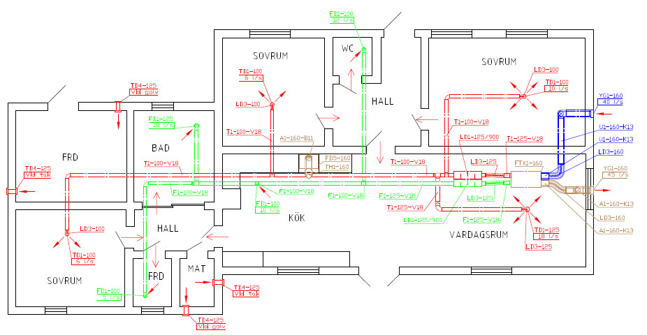

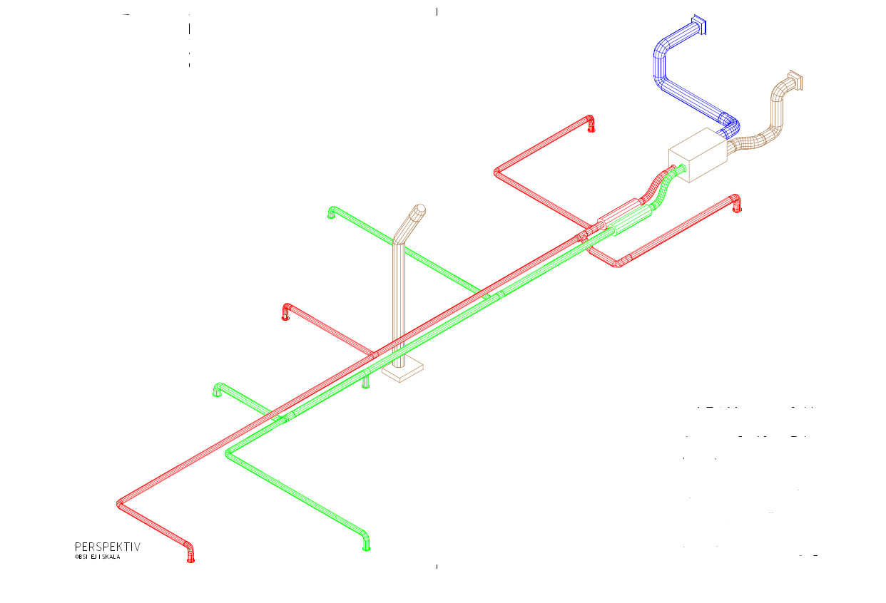

Jag har ett hus på 107 m2 från 1959. Huset ligger i norra delen av landet (malmfälten). Ventilationen är idag självdrag där utflödet sker genom ventilationskanaler i husets murstock. Huset har tidigare varit uppvärmt med oljepanna men värms nu upp med fjärrvärme. Självdraget fungerar väldigt dåligt vilket ger dålig luft i huset.

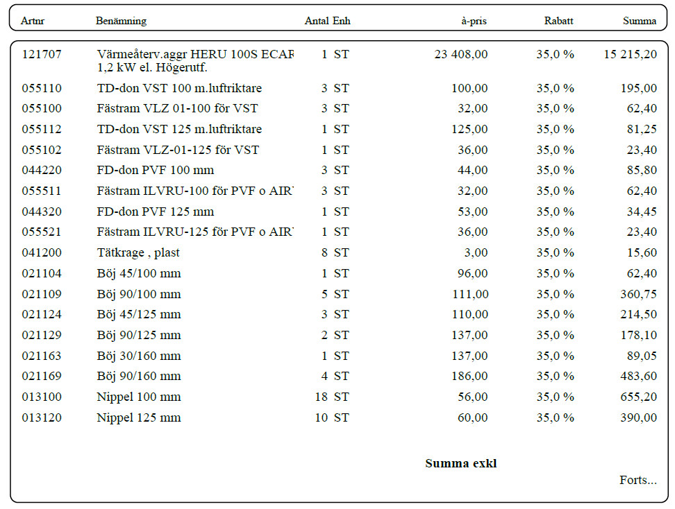

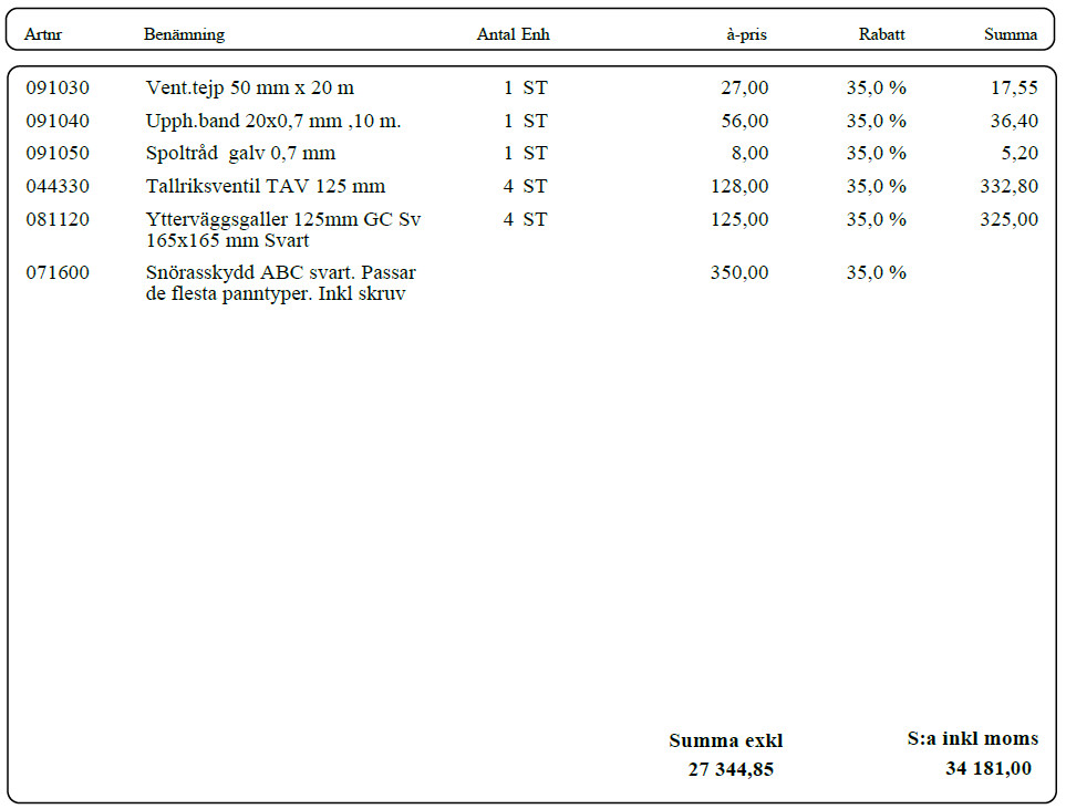

Jag hoppas kunna använda tråden till att lägga upp så mycket information som möjligt om projektet som andra kan ta del av och ställa frågor till er som har kunskap om liknande projekt.
Vilken återförsäljare valde ni?
