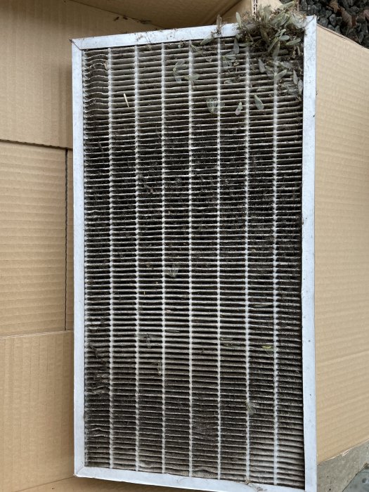

Bytte filter i FTX-aggregatet som var ordentligt smutsigt (och även en hel del döda insekter), gjort det var sjätte månad så senaste bytet var i Maj.
Det som bekymrade mig lite var att tilluftsfiltret var fuktigt och kanalen som tar in uteluft var också lite lätt fuktig när jag stack in handen och kände. Kunde inte se någon utvändig kondens på kanalen.
Ingen kondens eller smuts/damm i värmeväxlaren eller fläktarna efter filtret.
Aggregatet är Fläktwood Group RDAF mini i ett tvåvåningshus på 169kvm från 2020, och står på kallvinden.
Vi bor i södra Sverige med mycket växtlighet runtomkring huset.
Är det normalt att filtret blir såhär smutsigt efter 6 månader och är det normalt att tilluftsfiltret samt kondens i kanalen som tar in uteluft?

Ja & ja.
Uteluften är normalt väldigt skitig.
Uteluftkanalen kyls ned av den strömmande uteluften, å då fälls fukten i uteluften ut på kanalens insida. Sedan så är luftfuktigheten ibland uppåt 100%, å så fort kanalen då är lite lite svalare än lufttemperaturen så fälla fukt ut.
Vi har FTX system i huset, vårt tilluftsfilter ser ut ungefär sådär efter ett halvår, å ja både kanalen och filtret är också fuktigt/blött, ja vi bor i södra Sverige.
Varje år är jag tvungen att byta ett antal rökdetektor i uteluftkanaler (tilluft innan filter) på jobbet, pga att det kommer in pollen, knott etc i detektorerna.

När du vet om att det blir mycket flugor i filtret kanske du kan dammsuga det några gånger mellan bytena.
Jag hade tidigare dubbla filter i frånluftsvärmepumpen, ett svart grovt filter som fångade flugor och ett vitt lite finare filter på tilluften. Du skulle säkert kunna ha ett grovfilter framför panelfiltret utan att det försämrar flödet.
