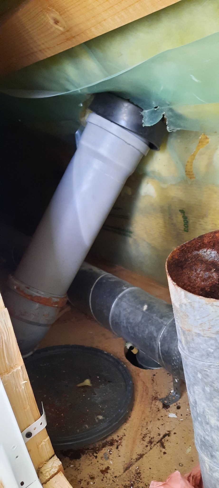

Fundera på en sak, har FTX system och tillluft rören är oisolerade i kattvinden. Rören ligger inom fuktspärr och isolering. Min tanke är, på sommaren värms detta utrymme upp på dagen. Om man nu skickar kallare luft så rören kylls ner, hur räknar man på när de finns risk för kondens. Säg tex de blir 30 grader i kattvind och tilluften är på 18 grader?.
Kan ju vänta och se på sommaren, men fixar andra saker där så om det kan tänka vara ett problem är de smidigare att ta de nu.
Ursäkta otydlig bild, tog på annan sak, ej inflyttad så ej i huset i veckorna. Men ventilationsröret är det som går under plaströret (avluft avlopp). (Rostiga spiror röret till höger är ej ifrån ventilationen)
  • Ventilationsrör under plaströr på kattvind med synliga isoleringsmaterial och rörkopplingar.

Jag skulle säga att det är liten risk. Luften som värms upp innehåller inte mer vattenånga än innan den värms, så daggpunkten är densamma oavsett om det är 20 eller 30 grader på vinden.
Däremot bör du täta genomföringarna och hålen i ångspärren.

okej, jag tänkte mer på att rören blir kalla och det bildas dagg på dem. Ja har tejpat den med specialtejp så gott det går nu.
Ja, det finns risk att det blir kondens på rören om det går kall luft i dom. Men risken ökar inte för att luften på vinden värms till 30 grader. Det är skillnad om det ventileras in 30-gradig luft full med fukt utifrån som sedan kyls ned mot rören, men nu är det ju exakt samma luft med samma fuktinnehåll som den 20-gradiga rumsluften.
