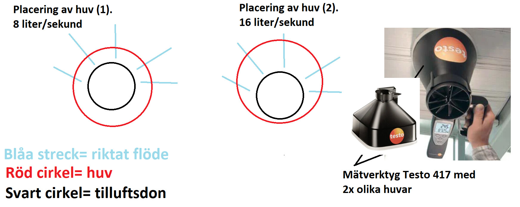

Har justerat frånluftsflödet till 60 l/sek i huset, enkelt och smidigt. Försöker justera tilluftsdonen nu men blir osäker på mätresultaten (använder Testo 417). Beroende på hur jag placerar Testo-huvarna så ger det olika resultat. När jag centrerar lilla huven ovanpå tilluftsdonet, så får jag 8 liter/sekund. När jag flyttar huven och lägger den mot bakkanten på tilluftsdonet, så ger det 16 liter/sekund (se klipp). Samma fenomen/problem med den stora huven, men inte lika stor skillnad mellan mätvärdena.
Hur mäter jag korrekt så jag får rätt tilluftsflöden i donen?

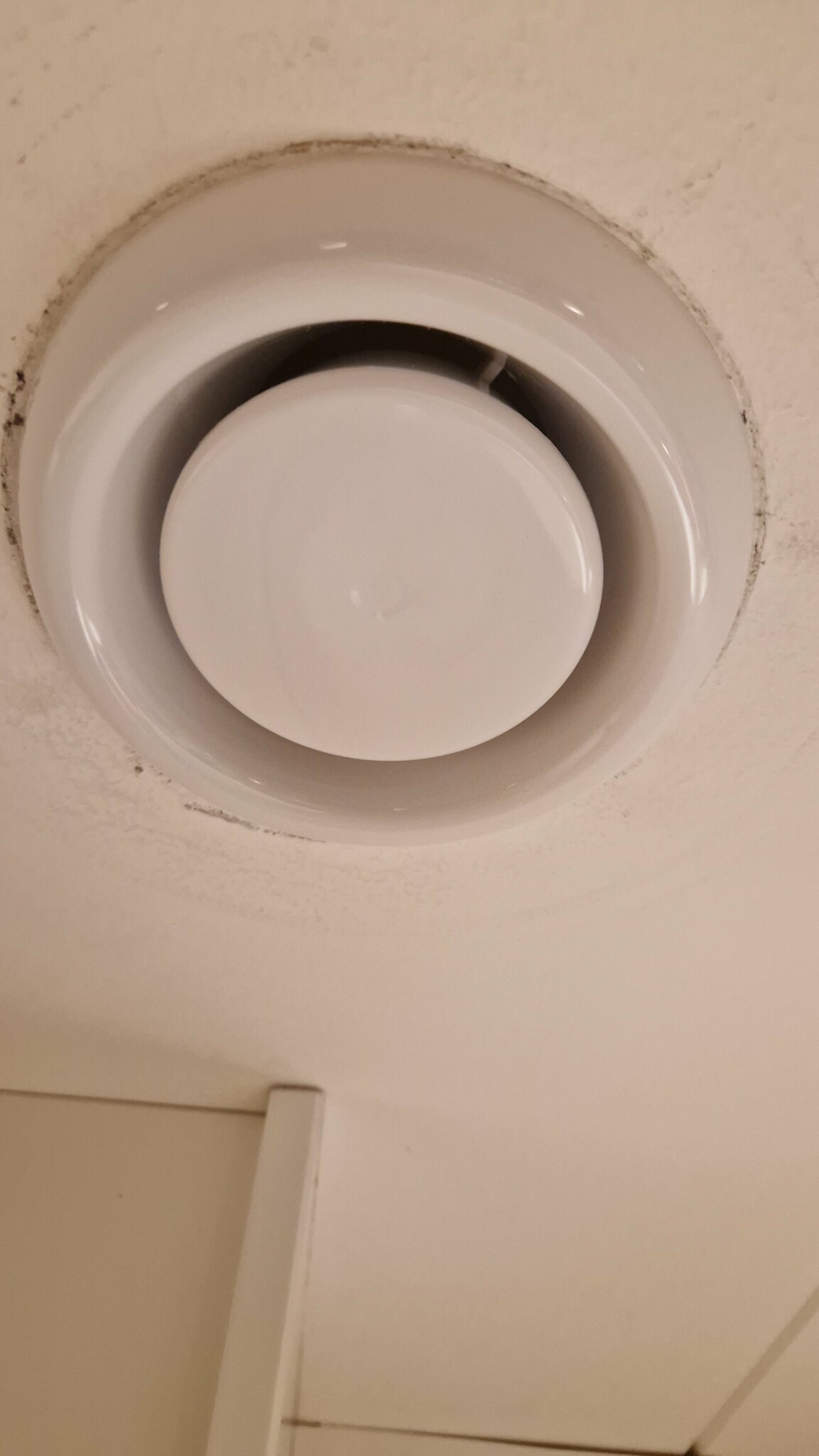

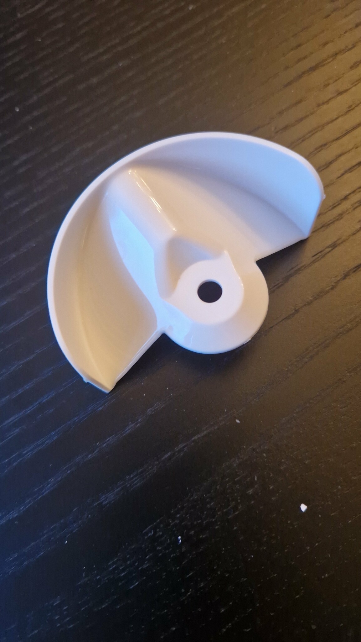

Precis, de är runda (se bild).F fluffe97 skrev:
Jag tog bort flödesriktaren (se bild), så tilluftens spridning blir 360 grader istället för 180.
Därefter gick det bra att mäta med den koniska stosen/huven, med stabila mätresultat som varierade cirka +/- 0,5 liter/sekund.
Ser inte varför flödesriktningen är nödvändig och vet att många tilluftsdon säljs utan flödesriktning.
Nu känner jag mig nöjd. Frånluftsmotorn går på 55 % tilluftsmotorn 51 %. Det ger cirka 66 l/s frånluft och 62 l/s tilluft.

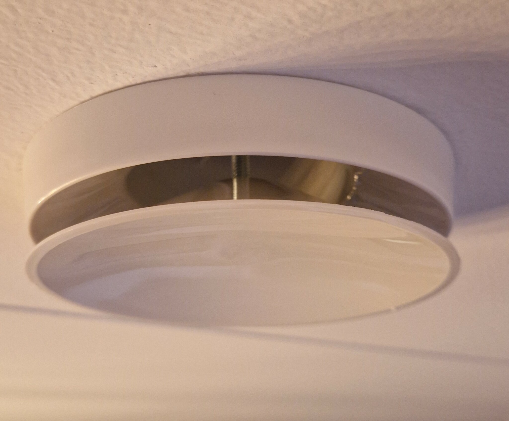

Jag har lagt nya don överallt. Tilluftskanalerna är knäpptysta så de ju skönt. I frånluftsdonen hörs luften, och donen verkar avge ett svagt vinande, visslande ljud. Blir lite störande i kök och sällskapsytorna intill, då det är öppen planlösning och man ägnar mycket tid där. Kanalerna är rensade, donen nya och helt rena. När man tar bort frånluftsdonen/donet så blir det knäpptyst så det måste vara från donen som ljudet uppstår. Se bild, frånluftsdon i plast, varumärke "Fresh". Se ljudklipp. Har ni förslag på hur man kan få frånluftsdonen att sluta vina/vissla?

Ljudet i frånluftsdonet minskar knappt om jag sänker luftmängden till säg 10 l/s, badrummets och kökets låter typ lika fastän badrummets drar typ 7 l/s mer. Alla don sluter jättebra mot taket och sitter supertajt.

Kan det vara en minimal springa på något annat sätt, någon rörskarv?
För när det blåser mycket från ett visst håll så kan vi få vinande ljud från hålet för persiennsnöret i köket, så vinande är nog typiskt för luft som kläms igenom ett litet hål eller springa.

Har du ställt in instrumentet att mäta med mäthuvarna? Min testo 417 kom förinställd för att mäta endast som anemometer. Kolla i manualen om det är oklart vad jag menar.M Mjolnir skrev:Hej,

Så kan det vara, får kolla närmare på det framöver. Kanske kan lägga nåt runt kanalen i taket, typ nån armaflex tejp på 2-3 mm för att täta bättre mot donet.BirgitS skrev:
Inte ens tänkt på men tack för tipset. Köpte det på blocket och tror och hoppas det är inställt för mätning med huvar. Om inte annat får jag göra om och göra rätt 😅mattiasp skrev:
Mätte med rätt inställningar nu och det gav 2-3 % avvikelse mot mina uppmätta värden från gårdagen, finjusterat nu. Frånluft 60 l/s cirka och tilluft 55 l/s cirka.M Mjolnir skrev:
